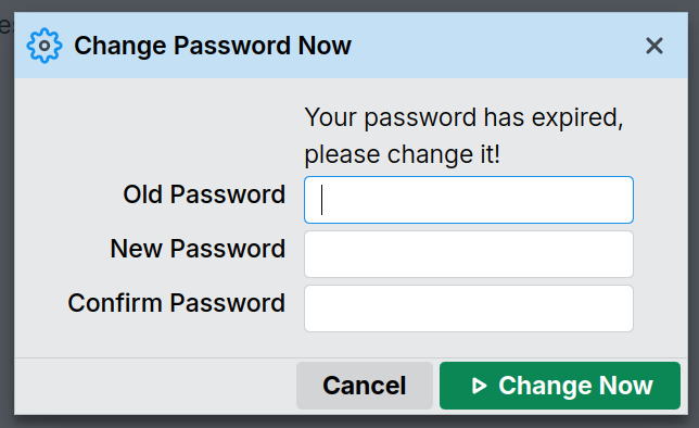

Блокнот с записанным паролем сожрали щенки (да, сам дурак!), а он, как назло, вылетел из памяти. А теперь винбокс каждый раз просит сменить устаревший пароль, но для этого нужно вспомнить старый...

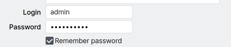

На первом скрине - входная форма, где звездочками показан старый пароль. На втором скрине - форма, которую мне показывает после входа в винбокс неизвестно кто (что), поскольку винбокс, по Вашим словам, этого никогда не делает.
Но если это не винбокс, тогда кто?

Запрос смены пароля может инициировать сам пользователь, нажав на кнопку System - Users - users - <Expire password>
Но и этом случае можно просто сменить пароль без каких сбросов.
