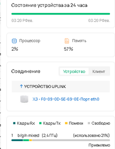

Некоторые точки в OMADA  линкуются между собой. Mesh выключен. Как то их можно разнять? Может где-то еще меш отключить нужно? Вроде всё перерыл.
  • 2 weeks later...
В 10.03.2026 в 00:15, Saab95 сказал:

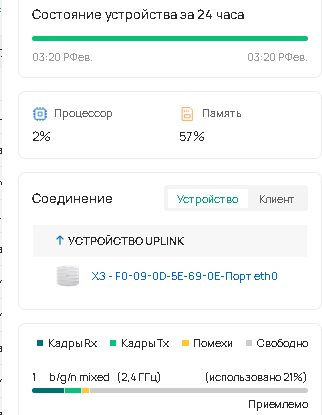

Не смущает, что на картинке указан порт eth0 - то есть соединение происходит по сетевому кабелю.
Да вот в том то и дело.  Из 18 точек именно они так "дружат", перезагрузки и перепривязки ничего не дают. И подключены они к разным неуправляемым свитчам.
Непонятно зачем это они делают и нет ли вероятности образования кольца в сети из за этого.
В настройках указываются интерфейсы, по которым возможно соседство. Это могут быть беспроводные интерфейсы, работа в режиме репитера или ретранслятора (при наличии 2-х радио интерфейсов), либо по кабелю, если точки работают в режиме прозрачного роуминга.
11 часов назад, Eiiv сказал:
Если их настроили в единую сеть, то, они, должны как-то соединяться между собой? Вот они по кабелю и соединяются друг с другом.
При настройке можно выбрать разные режимы работы, в том числе и каким образом клиенты сети попадают в локалку. Это либо прозрачный доступ, когда точки просто линкуются между собой для роуминга по радио, а сетевой L2 трафик идет по сети самостоятельно. Либо (при наличии шлюза для роуминга) - весь трафик пойдет через этот шлюз, а напрямую в L2 сегмент ничего выходить не будет (трафик пойдет в туннелях).
Кольцо, даже при ошибочных настройках, не образуется.
