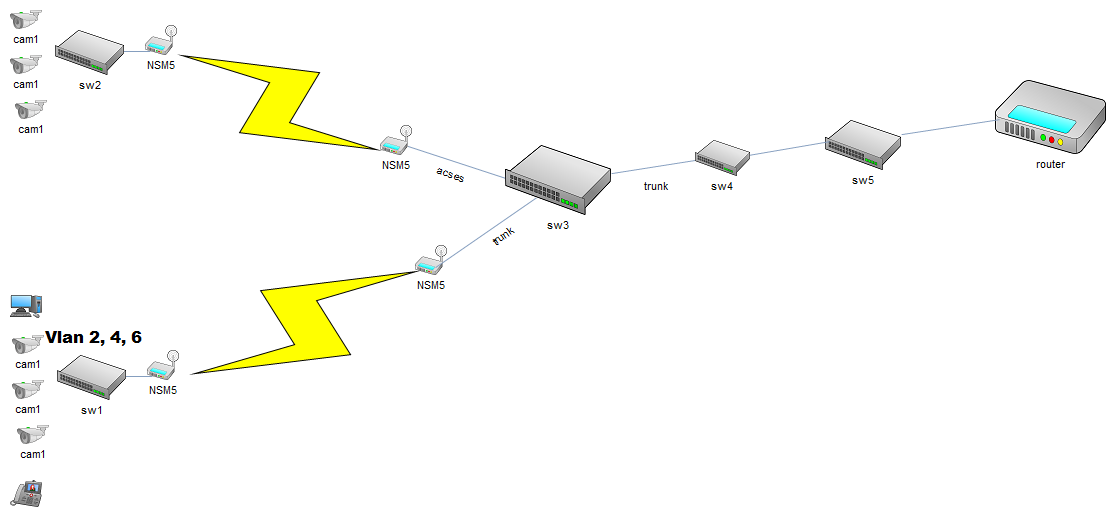

bober777 Posted February 25 Posted February 25 К связующему коммутатору подключены два моста собраных на nanostation m5. Далее транком через два коммутатора подключен роутер. К первому мосту посредством оконечного коммутатора подключены четыре камеры. Все камеры находятся в 6ом влане. первый мост подключен к аксес порту 6го влан связующего коммутатора. второй мост подключен к транковому порту связующего коммутатора. в этом транке передаются 2ой, 4ый и 6ой влан. 2ой влан это управляющий влан всех коммутаторов. Настраиваю мосты бриджем wds. альясинг отключен. все девайсы что подключены за мостами видны, пинги короткие, всё прекрасно до момента подключения мостов к связующему коммутатору. Тут происходит необъяснимое. сами веб морды мостов и все девайсы за ними пропадают. к связающему коммутаторы подключены точки доступа мостов настроеные в режиме аксес поинт. Любопытный момент, с оконечного коммутатора на котором есть вланы остаётся жив 2ой влан. с него видны все управляемые коммутаторы сети. до не давнего момента эта связка работала несколько лет. неделю отвалился мост с неуправляемым свичом с видекамерами. Что делал? поменял аксес поинты, поменял связующий коммутатор, управляемый коммутатор на втором мосту, отключал два оконечных коммутатора, оставляя голые мосты. всё одно... как только подключаешь мосты к связующему свитчу всё падает. Неделю бьюсь. Точки доступа сбрасывал, перепрошивал тоже самое делал и со свичами. Результат один. Писец. Вставить ник Quote
vurd Posted February 25 Posted February 25 54 минуты назад, jffulcrum сказал: STP выключить? Тут нет вопроса. Человек просто рассказывает как он сношается со своей беспроводной сетью и неуправляемыми коммутаторами. Я вот жду вторую часть, говорят туда даже завезут картинки, ну эту, как её, схему сети. Вставить ник Quote
straus Posted February 25 Posted February 25 Нет, картинки будут в четвёртой или пятой части. До этого будет перечисление версий и количества прошивок, потом вопросы касательно STP. Вставить ник Quote

bober777 Posted February 26 Author Posted February 26 16 часов назад, straus сказал: Нет, картинки будут в четвёртой или пятой части. До этого будет перечисление версий и количества прошивок, потом вопросы касательно STP. Я предполагал, что достаточно ясно обрисовал проблему и картинка не понадобится. Вставить ник Quote
