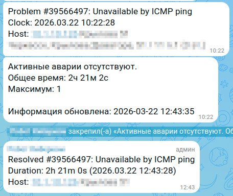

Я к Максу прикрутил.
Собственно оповещалка (скопирована с Телеграма, изменен код скрипта):

Токен прописывается прямо в параметрах оповещалки (параметр Token), в остальных параметрах прописаны макросы ALERT, в конечном итоге они задаются в параметрах пользователя Zabbix (раздел Оповещения).
Кроме этого в оповещения добавлен скрипт для сводной информации (добавляется в "Способы оповещения" как PHP-скрипт):

Классы Zabbix и Max не прикладываю, потому что там много зависимостей с другими библиотеками и переписывать их мне лень. Но по названиям методов вполне понятно, что они должны делать и их реализация несложна. Если не заморачиваться универсальностью и обработкой ошибок, то эти классы можно в полсотни строк вместить.
При регистрации аварии скрипт добавляет сообщение со сводкой, где перечисляются недоступные хосты, это сообщение закрепляется в чате.
При изменении перечня недоступных хостов это сообщение обновляется, чтобы всегда отображать текущее состояние (перечисляются недоступные хосты на текущий момент).
Если все аварии устранены, то сообщение открепляется, указывается что аварий нет и указывается общая продолжительность и максимальное число недоступных хостов за этот период.
При массовых авариях (когда становится недоступным одновременно большое число хостов) скрипт буфферизует данные за 2-секундный интервал (чтобы сократить rps).

print "Подключение к NMS Zabbix\n";
if (!$zb = new Zabbix) {
	print "! Сбой инициализации NMS Zabbix\n";
	exit;
if (file_exists("/tmp/{$script}_buffer.tmp") && ((time() - filemtime("/tmp/{$script}_buffer.tmp")) > 60)) unlink("/tmp/{$script}_buffer.tmp");
file_put_contents("/tmp/{$script}_buffer.tmp", getmypid() . "\n", FILE_APPEND);
print "Запрос действующих проблем из Zabbix...\n";
$tmp = $zb->request("problem.get", ["output"=>"extend", "recent"=>false, "severities"=>[4,5], "groupids"=>[19,20,21,22], "sortfield"=>["eventid"], "sortorder"=>"DESC"]);
if (!$tmp)
	print "! Ошибка получения списка проблем из Zabbix\n";
	exit;
$tmp = $tmp['result'];
print "Запрос списка проблем из Zabbix выполнен, строк: " . count($tmp) . "\n";
$lst = [];
foreach ($tmp as $rec) $lst[$rec['eventid']] = ['id'=>$rec['eventid'], 'clock'=>$rec['clock'], 'problem'=>$rec['name'], 'level'=>$rec['severity']];
print "Запрос деталей проблем из Zabbix...\n";
$tmp = $zb->request("event.get", ["output"=>"extend", "eventids"=>array_keys($lst), "selectHosts"=>"extend"]);
if (!$tmp)
	print "! Ошибка получения деталей проблем из Zabbix\n";
	exit;
	if (!isset($lst[$rec['eventid']])) continue;
	if (!$rec['value']) continue;
	if (isset($rec['hosts'], $rec['hosts'][0]))
		if ($rec['hosts'][0]['status']) continue;
		$lst[$rec['eventid']]['host'] = $rec['hosts'][0]['host'];
		$lst[$rec['eventid']]['title'] = $rec['hosts'][0]['name'];
		$lst[$rec['eventid']]['date'] = date("Y-m-d H:i", $rec['clock']);
		$lst[$rec['eventid']]['time'] = time() -  $rec['clock'];
$lst = array_filter($lst, function($rec) { return isset($rec['host']);});
$ids = array_keys($lst);
sort($ids);
$ids = implode(",", $ids);
$ref = null; $old = ""; $first = null; $mv = null;
if (file_exists("/tmp/{$script}_max.tmp")) {
	$tmp = file_get_contents("/tmp/{$script}_max.tmp");
	if (($tmp !== false) && $tmp)
		$ref = trim(strtok($tmp, ":"));
		$old = trim(strtok(":"));
		$tmp = trim(strtok(":"));
		if ($tmp) $first = (int)$tmp;
		if ($tmp) $mv = (int)$tmp;
} else {
	$first = time();
	$mv = 0;
print "Буфферизация отправки команд...\n";
sleep(2);
if (!file_exists("/tmp/{$script}_buffer.tmp")) exit;
$tmp = file_get_contents("/tmp/{$script}_buffer.tmp");
if (!$tmp) exit;
$tmp = explode("\n", trim($tmp));
$tmp = end($tmp);
if ($tmp != getmypid()) exit;
$max = new Max;
if ($ids) {
	print "# Есть аварии\n";
	if ($ids == $old) {
		print "# Состав аварий не изменился, ничего не делать\n";
		null;
	} else {
		print "# Состав аварий изменился\n";
		$cnt = count($lst);
		if (isset($mv) && ($cnt > $mv)) $mv = $cnt;
		$msg = "";
		$msg .= "Список действующих аварий ({$cnt}):\n";
		foreach ($lst as $rec)
			if ($cnt > 100) {
				$msg .= "- {$rec['host']}\n";
			} elseif ($cnt > 60) {
				$msg .= "- {$rec['title']}\n";
			} else {
				$msg .= "- {$rec['title']} (с " . date("Y-m-d H:i", $rec['clock']) . ")\n";
		$msg .= "\nИнформация обновлена: " . date("Y-m-d H:i:s");
		if ($ref) {
			print "# Если есть закрепленное сообщение, то обновить его\n";
			$max->messageUpdate($ref, $msg);
			file_put_contents("/tmp/{$script}_max.tmp", "{$ref}: {$ids}" . ($first ? ": {$first}" . ($mv ? ": {$mv}" : "") : ""));
		} else {
			print "# Если закрепленного сообщения нет, то создать его и сохранить кеш\n";
			if ($tmp = $max->messageSend($rcpt, $msg)) {
				$ref = $tmp['message']['body']['mid'];
				$max->messagePin($rcpt, $ref);
} else {
	print "# Нет аварий\n";
	if ($ref) {
		print "# Если есть закрепленное сообщение, то закрыть его и удалить кеш\n";
		$msg = "";
		$msg .= "Активные аварии отсутствуют.\n";
		if ($first)
			$tmp = (time() - $first);
			if ($tmp > 3600) {
				$tmp = "" . (int)($tmp / 3600) . "ч " . (int)(($tmp % 3600) / 60) . "м " . (int)($tmp % 60) . "с";
			} elseif ($tmp > 60) {
				$tmp = "" . (int)($tmp / 60) . "м " . (int)($tmp % 60) . "с";
			} else {
				$tmp = "" . (int)($tmp) . "с";
			$tmp .= " (с " . date("Y-m-d H:i", $first) . ")";
			$msg .= "Общее время: {$tmp}\n";
		if ($mv)
			$msg .= "Максимум: {$mv}\n";
		$max->messageUnpin($rcpt, $ref);
		unlink("/tmp/{$script}_max.tmp");
  • 1 month later...
