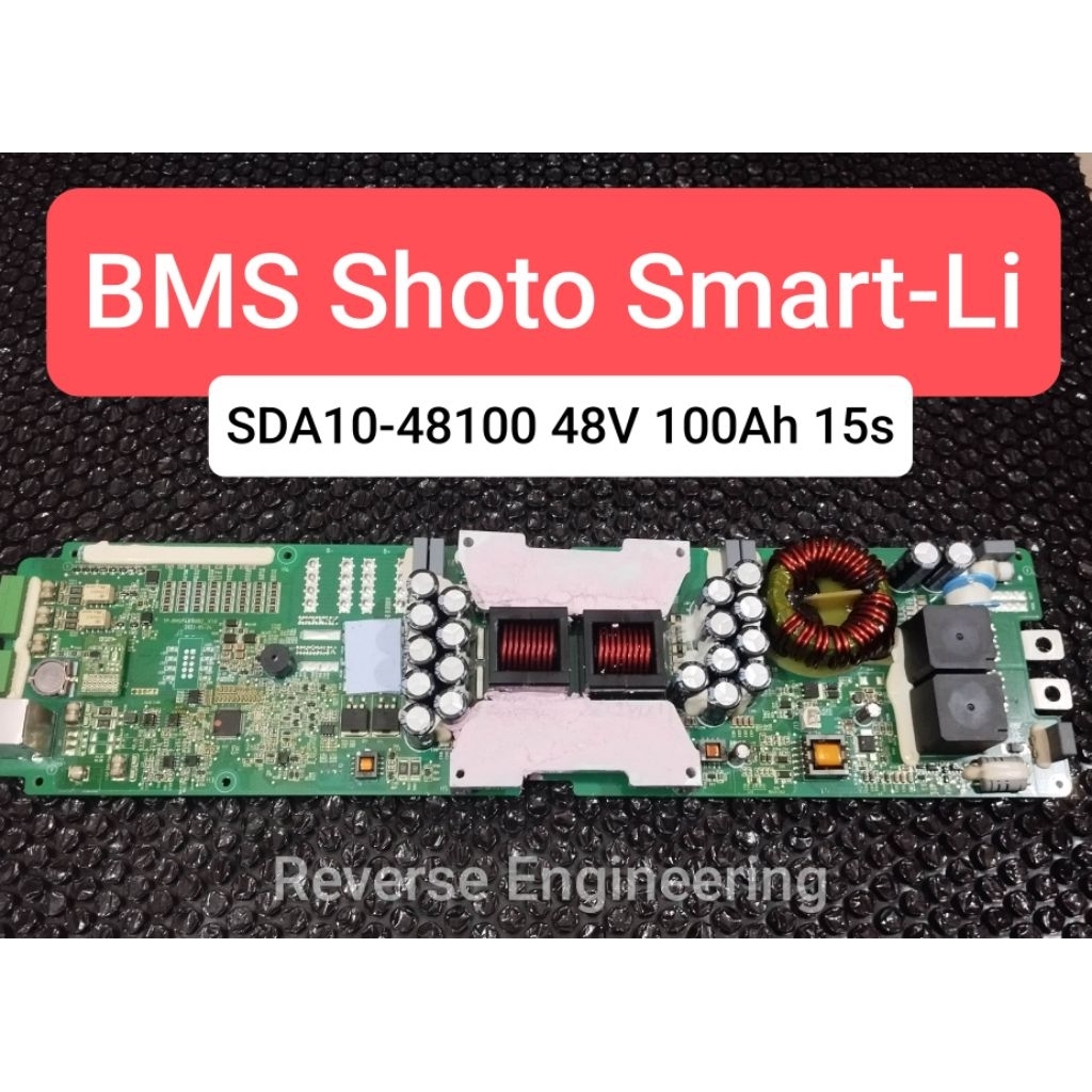

Подводные камни лежат в другой плоскости. Сборки из ячеек Li-FePO4 имеют внутри BMS. Причём функции BMS могут быть от аварийного контроллера и до полноценной балансировки ячеек. Вот здесь и кроется первая неприятность. Дело в том, что отключающим элементом в BMS является пара полевиков. Когда они размыкаются - к ним получается приложено полное напряжение батареи (для 48-вольтовой это до 56 вольт). Они на это рассчитаны. А вот если включить последовательно 4 сборки и сработает аварийное отключение в одной - к полевикам будет приложено полное напряжение всей цепочки, и я более, чем уверен, что полевики 48-вольтовой сборки не расчитаны на напряжение более 200 вольт.
P.S. Нашёл фотку ихнего BMS.

10 часов назад, straus сказал:
Что же никто такие аккумуляторы не соединяет последовательно?
19 часов назад, straus сказал:
id-11134207-7rbk5-may5hrxtrnz221
Замечание верное, спасибо! Видимо, надо брать одну батарею 192В
