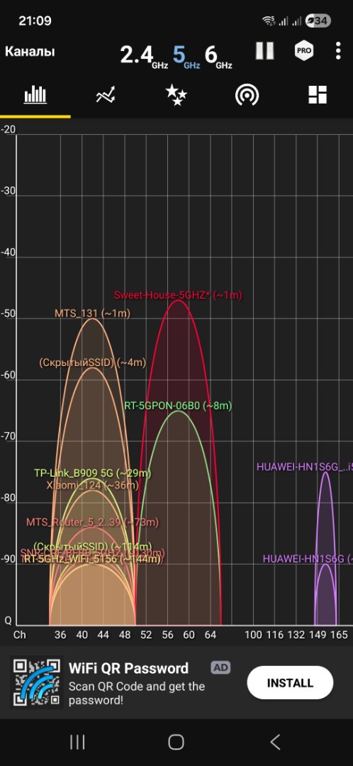

Спасибо все обновил новая прошивка пушка. Проблема на всех устройствах но не одновременно рандомно. Каналы вроде не сильно засорены. Как думаете есть смысл выбрать какой то конкретный?

Здравствуйте!
Спасибо за обратную связь! Т.е проблема с "зависанием" 5 ГГц у вас так же актуальна и на новой версии ПО?
Если актуальна, попробуйте:
1) Поменять канал беспроводной связи от 32 до 60, посмотрите как будут вести себя устройства.
2) Уточните на 2,4 диапазоне наблюдаются ли такие же проблемы с пропаданием беспроводной сети?
Если смена канала не помогает, то рекомендуем зафиксировать проблему тикетом на нашем саппорте https://www.nag.support/, опишите проблему подробнее (как воспроизводится, что со своей стороны производили с настройками роутера в качестве профилактики проблемы, есть ли проблема на 2,4 ГГц) допонительно приложите диагностический архив с роутера в момент воспроизведения проблемы (Сеть - Диагностика - Создать архив)
На новой прошивке пока наблюдаю проблем пока не было. 2.4 лежит там вообще без вариантов сильно зашумлена. Спасибо дай бог здоровья
