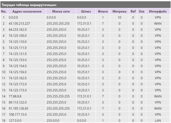

Подскажите почему не возможно настроить маршрутизацию ( для VPN клиент L2 TP) в роутере SNR-CPE-MD1.1
Версия ПО 1.10.11.1903251357  Серийный номер
SNR-CPE-MD1.12002001635
VPN либо работает, и весть трафик идет через VPN, либо не работает ( при соответственно включении выключении шлюза в доп настройках VPN) .  Вероятно это проблема с прошивкой? На какую  рабочую версию прошивки мне стоит вернуться? Или в них тоже этот функционал недоработан?
Прилагаю скрины таблицы маршрутизации

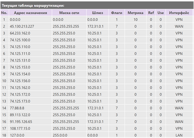

Включен VPN и шлюз VPN

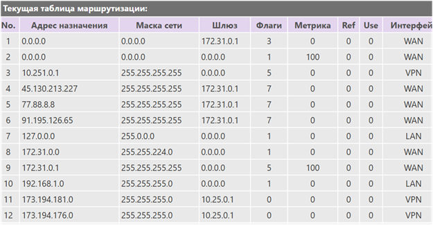

Выключен VPN но шлюз включен

В данной версии ПО при включении опции «Использовать VPN как шлюз» устройство устанавливает маршрут по умолчанию через L2TP-интерфейс. В результате весь трафик направляется через VPN.
При отключении VPN или изменении параметров шлюза маршрут по умолчанию либо возвращается на WAN, либо удаляется.
В текущей версии ПО отсутствует механизм PBR (policy-based routing), который позволял бы перенаправлять трафик VPN на отдельные подсети, либо маршрутизировать трафик по спискам адресов.
Возврат на более раннюю версию ПО задачу не решит - в предыдущих релизах PBR так же не реализовано.
