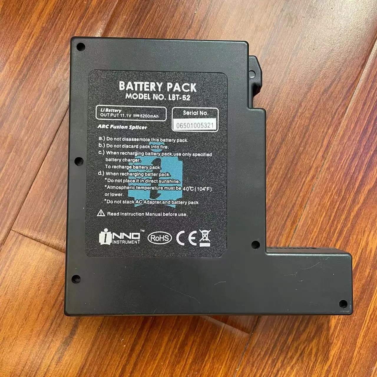

Имеем несколько сварок INNO View 3, за время эксплуатации ушатались аккумуляторы, быстро садятся. Не можем найти замену - раньше брали в Файбертуле, сейчас у них в наличии нет, да и вообще по России ни у кого не нашёл.
Есть ли совместимый аналог, кто-нибудь пробовал?

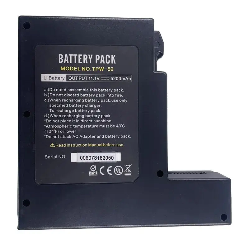

У китайских аппаратов нового поколения аккумуляторы внешне очень похожи, практически 1-в-1, но попробовали батарею от сварки Tumtec (TRW-52 Battery) - не подходит, разница буквально в миллиметры , в INNO не встаёт. 😞

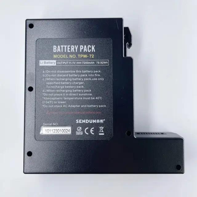

Есть похожий от сварочника Sendun (TRW-72), кто-нибудь пробовал в INNO вставлять?

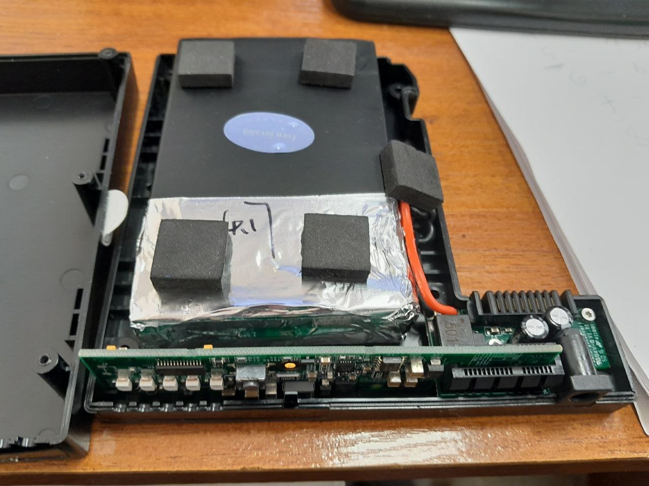

Да, разобрать и установить другие аккумуляторы внутри самая лучшая идея на любой технике. В плюсах будет то, что поставите туда хорошие аккумуляторы, а не будете таскать пол аккумулятора песка и гаек.
Внутренности аккумулятора INNO. Прямоугольный литиевый элемент и плата.
Что-то специфическое...

это обычные пакеты на 3.7 вольта, такие в смартфоны/планшеты/читалки и ещё кучу всего сейчас ставят, похоже тут три последовательных  пакет Lion, или тут, подберите себе на маркете под размеры такие же или чуть меньших габаритов..
  • 2 weeks later...
Можно заменить банками 18650
3 последовательно, 2 паралель. Корпус, торец противолволожный плате) только чуть сточить если сборка банок будет чуть длиннее.
а литий полимер плоский сейчас искать не советую- они ненадежные .
