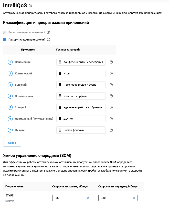

alan Posted February 7 Posted February 7 (edited) В настройках Wi-Fi гостевой сети кинетика есть чекбокс "Изоляция клиентов", чтоб никакого траффика между собой и проводным сегментом не было. Также есть IntelliQoS, можно настроить приоритеты по клиентам, сегментам сети и типам трафика. Edited February 7 by alan Вставить ник Quote
weedman Posted February 8 Author Posted February 8 (edited) 9 часов назад, sdy_moscow сказал: О как! Ну ладно. Уверенность - это хорошо, главное не оказаться в итоге в другой реальности. И что? Думаете это как-то улучшит интернет в номерах? З.Ы. С Вашими знаниями и опытом, я бы посоветовал - ничего не менять. если планируете что-то отвечать, отвечайте по теме, если вам нужно раздуть свое эго, идите на пикабу и напишите что у вас 49.5см 2 часа назад, alan сказал: В настройках Wi-Fi гостевой сети кинетика есть чекбокс "Изоляция клиентов", чтоб никакого траффика между собой и проводным сегментом не было. Также есть IntelliQoS, можно настроить приоритеты по клиентам, сегментам сети и типам трафика. Изоляция клиентов только в гостевой сети? Главный вопрос - изолирует ли кинетик клиентов внутри одной AP и между остальными на контроллере? Нужно ли принимать меры для снижения бродкаста? Приоритета на мнгновенное переключение нет. Итересует именно опыт, а маркетинговые заявления. Edited February 8 by weedman Вставить ник Quote

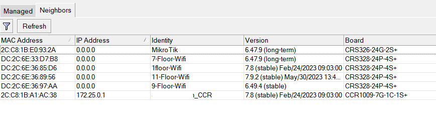

TheUser Posted February 18 Posted February 18 @Saab95 Подскажите, что неверно настроено в гостичной сети публичного wifi (см. вложение)? Вставить ник Quote
Saab95 Posted February 18 Posted February 18 Вланы не верно настроены, если используются. Вставить ник Quote
TheUser Posted February 19 Posted February 19 13 часов назад, Saab95 сказал: Вланы не верно настроены, если используются. А как настроить верно? Какие признаки верной настройки? Вставить ник Quote
Saab95 Posted February 19 Posted February 19 Если основная проблема в том, что микротики видят друг друга в списке соседей с нулевыми IP адресами - значит обнаружение соседей настроено на всех интерфейсах. Нужно создать Interface List со всеми вланами, либо со списком портов, на которых не нужно обнаружение. В настройках списка соседей выбрать этот список интерфейсов. Либо список вланов, либо с восклицательным знаком не на списке портов. Вставить ник Quote
TheUser Posted February 19 Posted February 19 3 часа назад, Saab95 сказал: Если основная проблема в том, что микротики видят друг друга в списке соседей с нулевыми IP адресами - значит обнаружение соседей настроено на всех интерфейсах. Нужно создать Interface List со всеми вланами, либо со списком портов, на которых не нужно обнаружение. В настройках списка соседей выбрать этот список интерфейсов. Либо список вланов, либо с восклицательным знаком не на списке портов. Давайте еще раз контекст - это гостиничная сеть, я - постоялец. Запустился Winbox и нашел соседей. Какие проблемы в архитектуре Вы видите? Что сделано не так? Вставить ник Quote
mafijs Posted February 19 Posted February 19 контекст - это гостиничная сеть, я - постоялец В этом контексте Вы вообще не должны видеть структуру сети, кроме шлюза. (GW) Вставить ник Quote
TheUser Posted February 19 Posted February 19 27 минут назад, mafijs сказал: В этом контексте Вы вообще не должны видеть структуру сети, кроме шлюза. (GW) Не, пусть маэстро конкретно скажет, где и какие галочки нужно поставить. Вставить ник Quote
Saab95 Posted February 20 Posted February 20 В 19.02.2026 в 20:00, TheUser сказал: Не, пусть маэстро конкретно скажет, где и какие галочки нужно поставить. Нужно отключить мак сервер и список соседей на абонентских портах. В 19.02.2026 в 19:32, mafijs сказал: В этом контексте Вы вообще не должны видеть структуру сети, кроме шлюза. (GW) Тут и видно, что точки передают клиентский трафик в одном и том же влане и находятся в одном L2 сегменте. Я всегда пишу что нужно сводить уникальный канал от каждой точки в общий бридж и блокировать передачу данных между портами бриджа. Тогда абонент одной точки не сможет ничего принять и передавать на другие точки. Вставить ник Quote
