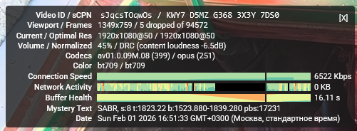

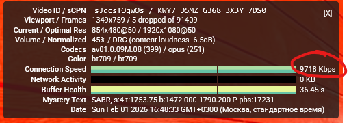

" использовать любой протокол на udp и чекать "статистика для сисадминов" что показывает там.
Разобрался , вернее нашел как на ТВ включить "статистика для сисадминов". Но вот , что именно делать с этой информацией подскажите пжста.

далее идет подгрузка следующего чанка и тут вообще 6,5 мбит/с полоса
Сеть стала получше и подгрузка идет с большей скоростью

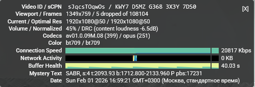

1. В этой статистике  про скорость я понимаю, что и как.  она совпадает почти с графиком на микротике.
скачет в среднем от 10 до 25мбитс,  поэтому с форматом 1440 справляется,  1440HDR уже как повезет, какие то ролики норм, какие то нет.
так же как 2160 может проглотить, а может и не дать.  про 2160 hdr конечно уже всё понял.
я думал, просто в этом окне , что-то будет более полезное.
видно даже по графикам . запуская 2160HDR  скорость подлетает до 50-60мбит,  а потом как будто ее давит "кто-то" до 10-20мбитс.
