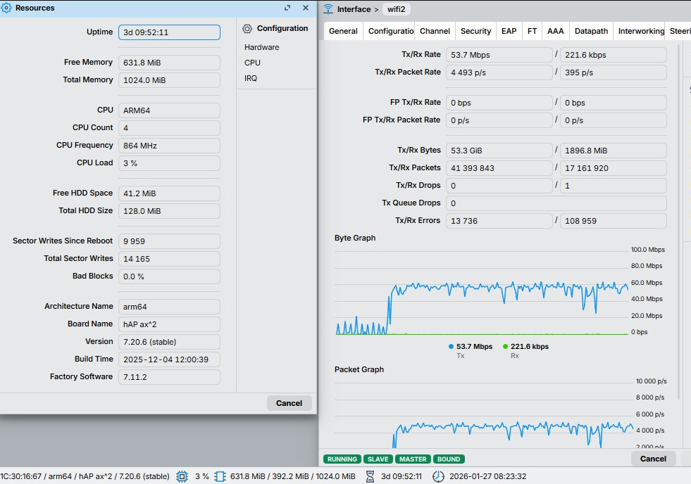

- Спидтест  на ноуте  шнурок – 97мбит/с, вайфай 47мбит/с, ноут подключал только на 2,4ггц
- Спидтест на ТВ , вайфай 93мбит/с
- тв и на 2,4 и на 5ггц
-  если верить винбоксу. то загрузка проца роутера не более 5%, памяти еще запас есть.

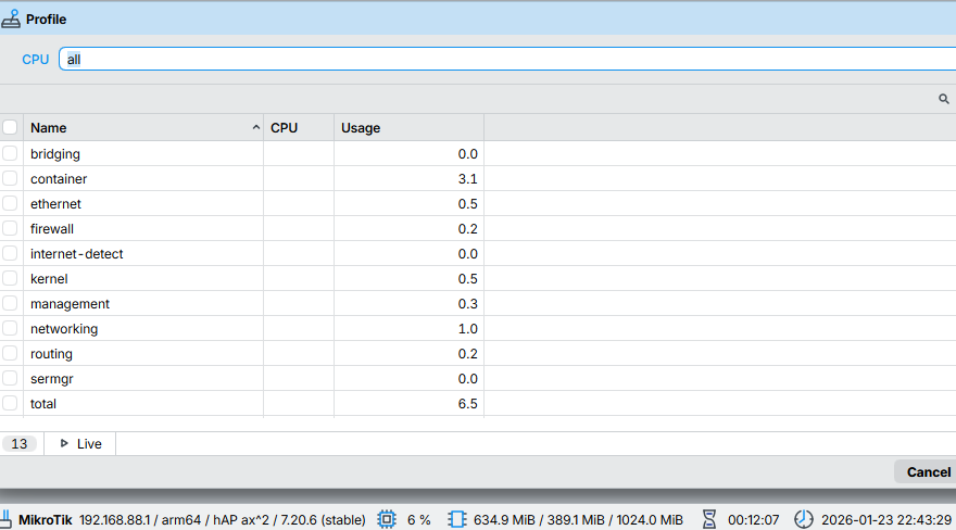

44 минуты назад, jackond сказал:
Смотреть надо не System - Resources, a Tools - Profile, там будет наглядно.
огромное спасибо за реакцию на проблему.
запустил простой музыкальный ролик на 1440,  без HD ( так в настройках ролика на ютубе).   почти не тормозит,  раза 2-3 подзависало
2160 без HD , не тянет, жестко тупит.
по итогу
total скачет от 5% до 9%

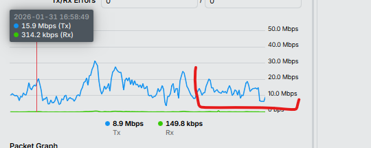

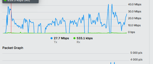

Смотрели график скорости на микротике по туннелю в момент демонстрации ролика 4к? Какой там график - постоянный ровный поток, или поток, потом пауза или падение скорости (либо наоборот резкое повышение) - возможно просто не хватает скорости, по какой-то причине.

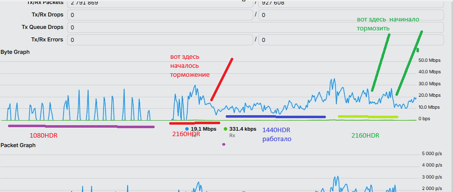

В 24.01.2026 в 00:04, Saab95 сказал:

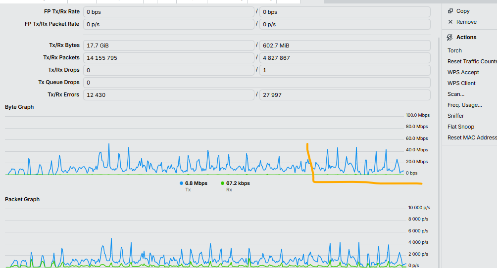

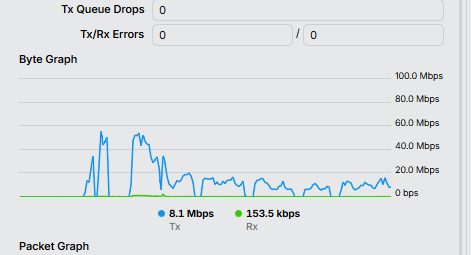

смотрел, я бы не сказал, что ровный, как то выглядит скачкообразным. не знаю на сколько это корректно.

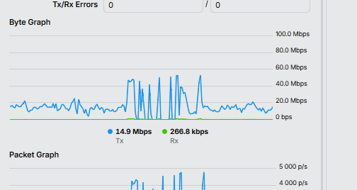

запустил ролик попроще  1440 без пометки HD ( настройки ютуб), ролик вроде идёт.
запускаю этот же ролик на 2160 без пометки HD ( настройки ютуб), ролик поработал 3-4 секунды , начал подвисать
ниже скрин , отметил с какого времени пошел ролик 2160.

В 24.01.2026 в 04:04, Saab95 сказал:
Вы решили вернуть свой 2007?
99% видеотрафика (и 100% в ютубе) - hls с разным количеством костылей (ютуб вместо плейлистов используют сегментную загрузку скриптом).
Т.е. грузим-ждем-грузим является нормальным явлением, которое создает пилообразную нагрузку.
16 часов назад, jackond сказал:
100% корректно
На нехватку скорости как раз будет указывать непрерывная загузка без пауз (не успеваем загрузить следующий кусок до окончания предыдущего).
Проверьте загрузкой большого ISO-файла, есть ли реальные провалы скорости во время раоты.

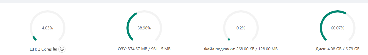

Протестировал нагруз на новый VPS сервер
в тесте было три телефона одновременно
1. айфон 17 про макс ( мобильный инет) в формате 2160hdr
2. айфон 13  ( wifi  на работе, к роутеру приходитканал от оператора 20мбит/с)
3  самсунг а53  (на этом же wifi  )  формат 1140 просто без hdr  тянул, но были иногда скачки,  2160 очень тяжко.
VPS:
ЦП: 2 Core  нагрузка 8-9%
ОЗУ: (1гб) 41-42%
файл подкачки 35мб/120мб : то есть 25-28%
нагрузка на систему  вроде  0.08| 0.12 | 0.03   ( примерно, точно не запомнил)
скорость прыгала от 2 до 12 мбит/с
Работа на телефонах
1. на 17ке видео шло вообще без тормозов в максимальном формате.
2. на 13ом айфоне 1440HDR ,  в формате 2160hdr не сказал бы что идеально было, телефон не сильно справлялся , хоти по линии прокрутки было видно , что загрузил вперед на пару минут
3. самсунг а53,  понятно дело с 2160 хоть и тянул, но рывками,  1440 уже более менее,  1080HD  понятное дело без проблем.
учитывая п.1 с видео на 17шке , то дело скорее всего не в VPS сервере.

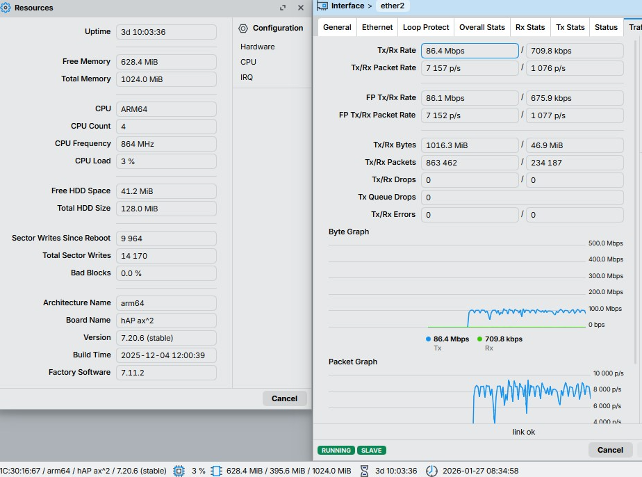

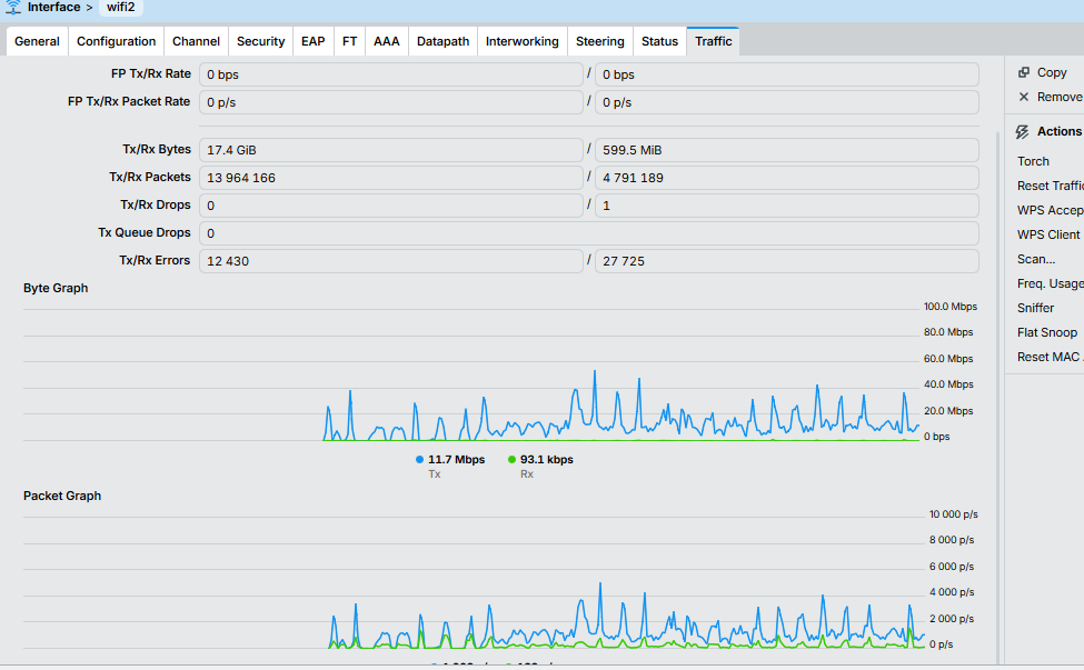

Поставил на загрузку ISO файл , попробовал и под вайфай и шнурком, провалов вроде нет. ресурсы роутера вроде не перегружены.
image.thumb.png.33e9877e44efdd904964581d3142aa7f.pngimage.thumb.png.99388b549f258f2f64ef2579fb3d1af3.png
18 минут назад, weedman сказал:
пустите весь трафик через впн, посмотрите как будет работать закачка файлов. сейчас же этот iso идет не через впн, верно?
да верно, весь трафик идёт не через ВПН.
через впн только нужный трафик.
попробую вечером.

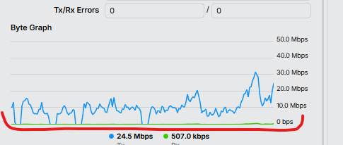

В 25.01.2026 в 18:55, jackond сказал:

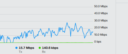

На картинке, вроде, видно, что при увеличении качества ролика - скорость по каналу не сильно увеличилась - пики чуть выше стали, а основной поток на том же уровне и остался.
Что именно дает такой эффект - сам ютуб (может быть специально проверяет на счет ВПН - МТУ же у вас снижается с 1500 до меньшего значения), или канал где-то не прокачивает.
Как вариант, попробуйте перепаковывать пакеты в канале так, что бы реальный МТУ оставался 1500 байт, если, вдруг, сейчас он оказывается меньше.
В 26.01.2026 в 11:55, [anp/hsw] сказал:
На скринах как раз и видно, что при увеличении размера картинки поток, по факту, не особо ускорился.
47 минут назад, Saab95 сказал:

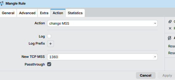

для 4K (нормального) 50 мбит/c это мало, попробуйте включить TCP BBR на VPS, микротике и конечных устройствах.
ещё можно попробовать с tcpmss поиграться допустим 1360 поставить.

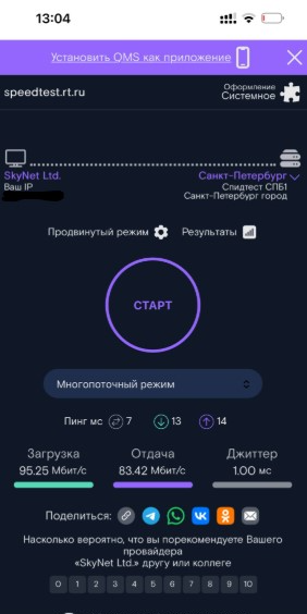

Удалось сделать тест подключением телефона к вайфай,  на телефоне только впн клиент.
На роутере ВПН и фаервол пока не настроены.
Скорость по вайфай  95мбитс,  ролик в 2160HDR не тормозит.   ( и это еще телек включен на ИВИ )
Получается теперь  вопросы отпадают к провайдеру, VPS серверу и к микротику.
Остаётся не испортить при настройке впн и фаевола ( не буду перегружать большим списком правил)

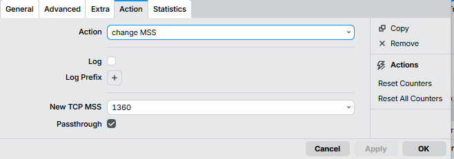

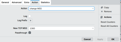

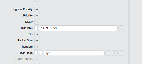

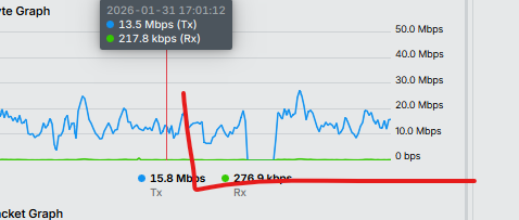

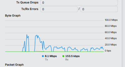

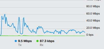

Наконец-то настроил ВПН. (только для ютуба )заодно обновил routeos 7.21.2.
 mss поставил 1360
в расширенных настройках mangle

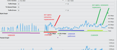

1440 без hdr вроде стал тянуть (wifi)
(wifi) 2160 без hdr какие то ролики да, какие то тормозит и сильно, вот к примеру и смущает что скорость, не разгоняется выше 30
Переключил на шнурок!
cначало 2160hdr даже пошло , могло 15-20 секунд работать,  потом подвисало
переключил на 1440hdr, опять поработало около минуты и начало подвисать, и по графику видно как трафик падает по нисходящей
Запустил другой ролик 1080hdr тянет, а вот  красным  отметил переключение на 1440hrd, подтупливало
загрузка VPS servera
вот  еще ролик другой, вообще странный трафик.  1440hdr тянул,  2160hdr тянул но секунд 15-20
итог: не понимаю, что происходит. да стало лучше, но что делать не понимаю.
слегка не понял, по MTU мне его поменять ? где и какую цифру поставить?
попробовал ролик попроще , в основном где тест звука.
вот один и тот же ролик в разных режимах.
в 1440hdr скушал, а вот 2160hdr тупил.
Но существенно графики отличаются для разных форматов

грешил на VPS сервер, но пробовал через телефон запускать эти же ролики через мобильный интернет , (vpn клиент включен) , всё прекрасно работает, получается VPS сервер не тормозит и не режет. -  потому что разными маршрутами ходит трафик за бугор, т.к. магистральные провайдеры разные. У меня ровно такая же проблема была, когда запустил трейс по tcp до своего сервака через mtr и увидел что там на RETN идет в лучшем случае 10% потерь. то сразу сменил хостера. Самый верный вариант использовать любой протокол на udp  и чекать "статистика для сисадминов" что показывает там.
