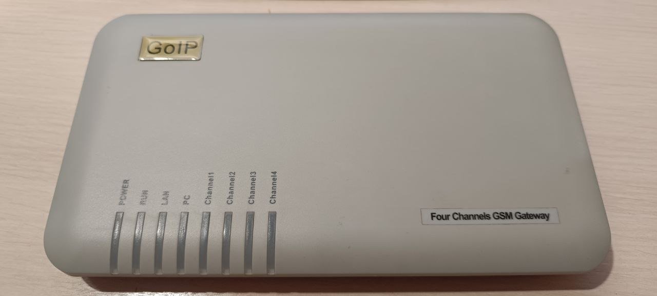

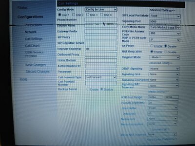

Купил б/у GoIP4. Ожидал увидеть там поддержку H.323, но её там не было.

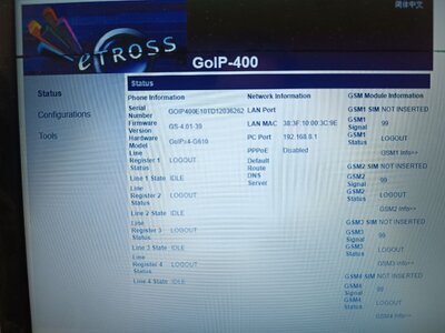

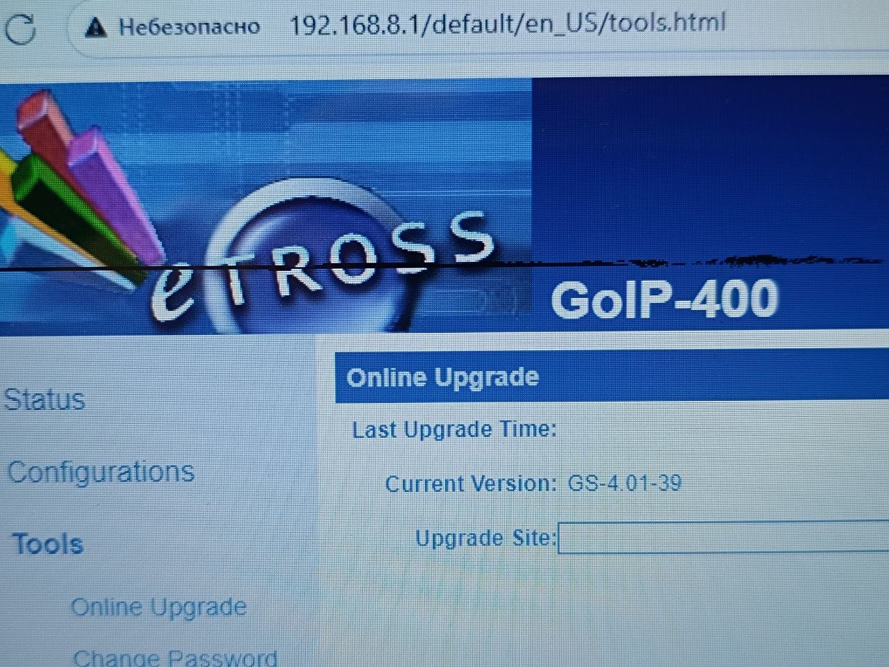

В интернете во всех описаниях на скриншотах видно название бренда EasyPhone. У меня - etross.

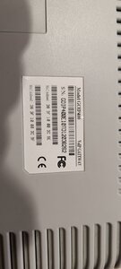

На шильдики название модели такое GOIP400.
МАС-адреса принадлежат DBL Technology.
Вопросы:
- etross это какой-то конкурирующий производитель, который делает GSM-шлюзы на базе того же железа, или это кастомная прошивка?
- можно ли это устройство перепрошить, чтобы появилась поддержка H.323?
Хохма в том, что нагугленный мануал якобы от Еtross, но по скриншотам видно, что он от EasyPhone :)
И таких в интернете много 😞
Интерфейсы, кстати, очень похожи, до степени смешения. Я поэтому и подумал в первую очередь про кастомную прошивку.

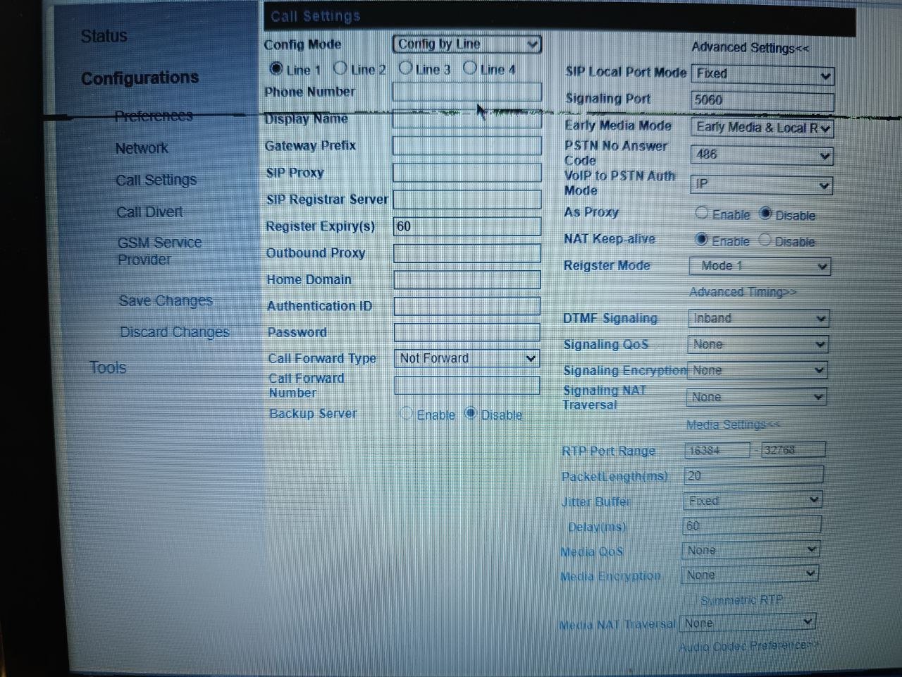

Но у EasyPhone есть пункт меню с выбором SIP/H.323, а у Etross его нет.

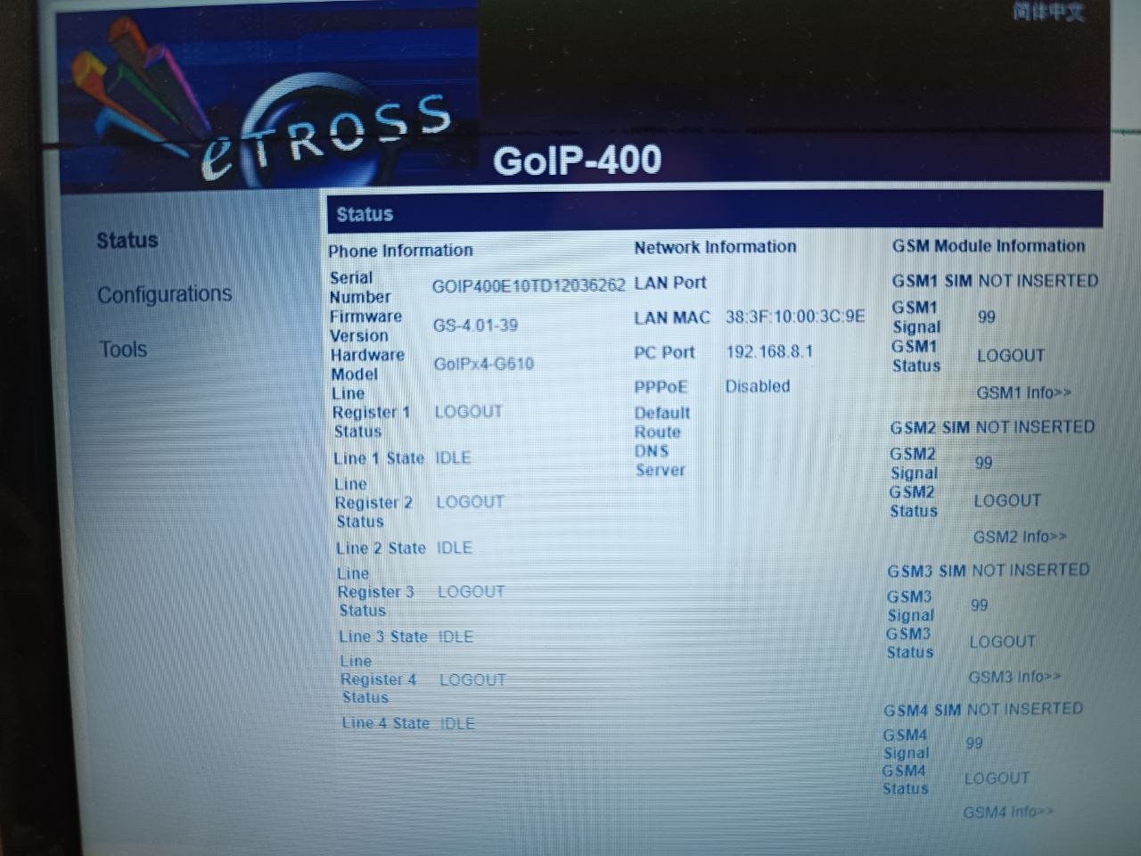

Версия прошивки, согласно мануалу, имеет вид GHS-......, а  у меня версия прошивки GS-......
Latest Firmware Releases - GOIP DBL Technology Limited такой модели, как у вас, вообще не показывает. Но кое-что нашлось интересное:
Цитата
The device supports both SIP and H.323 protocols. For GoIP (1 channel) and earlier version of GoIP-4 / 8, both protocols are embedded in a single firmware version. User must select the desired protocol via the parameter “End Point Type” as shown below in the VoIP Settings section. As more features are added, SIP and H.323 VoIP protocols are supported in two different firmware versions. GoIP-4 and GoIP-8 are now shipped with the SIP protocol firmware as a factory default. If H.323 protocol is required, the firmware of the device can be changed to the one that supports H.323 protocol. Please visit our website for the latest firmware versions or contact your supplier for more information. To find out the protocol installed in the device, please check the firmware version as described below. 1. SIP firmware version is in the format GS-4.01-xx… 2. H.323 firmware version is in the format GH-4.01-xx…
И here we are
