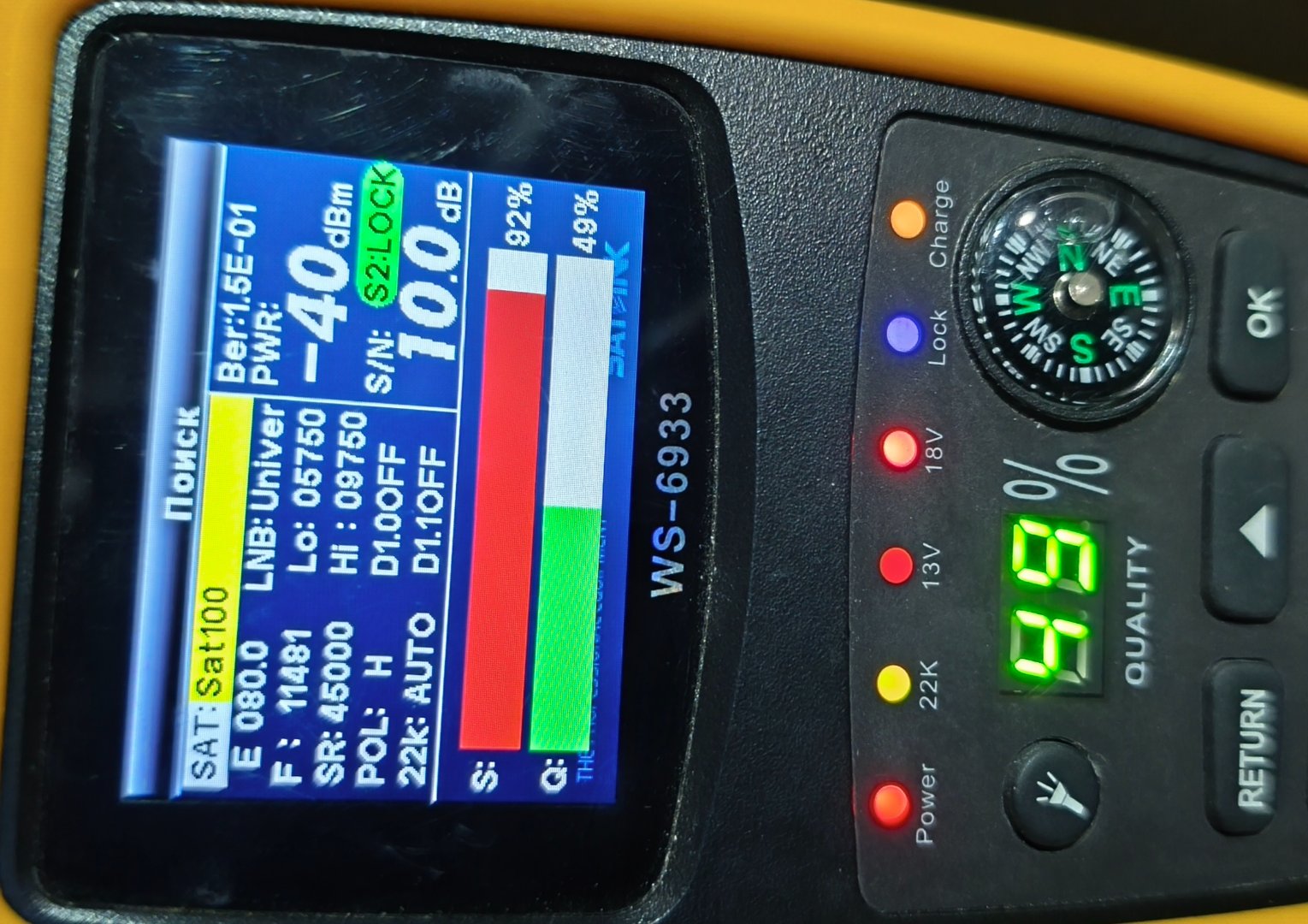

HeadAcheSl Posted January 26 Author Posted January 26 В 24.01.2026 в 13:20, Глеб Высоцкий сказал: Ну че, были "ребята с оборудованием"? Смысл в том, что уровень и качество сигнала DVB измеряются во вполне конкретных единицах: уровень - в дБмкВ (дБмВ, дБм), а качество оценивается по отношению сигнал/шум SNR (в дБ) или по частоте ошибок BER - это безразмерная десятичная дробь в стандартном виде, например, 2,3*10 (-6). Только по таким показателям можно объективно оценить качество приема у "удаленного" собеседника. В "приличных" приборах встроенные системы диагностики именно эти величины и показывают. В бытовухе и не вполне приличных коммерческих девайсах производства КНР (не в обиду, типа вашего) сила и качество измеряются "в попугаях". Это проценты, но непонятно, от чего эти проценты берутся и как вычисляются. Поэтому использовать их для реальной оценки качества приема проблематично. Край, для чего они годятся - настроить антенну по принципу нет захвата/есть захват, хуже стало/лучше стало. Вообще "приличное" оборудование (см. выше) так себя вести не должно. Однако надо держать в голове следующее. В DVB ТВ каналы уплотняются в один поток по времени асинхронным способом, для чего элементарные потоки (видео, аудио) каналов режутся на пакеты и каждому пакету присваивается идентификатор - PID. И в общем потоке передается служебная таблица PMT, в которой указаны PIDы для каждого сервиса (ТВ или радио канала). В индивидуальном приемнике демультиплексор выхватывает из потока пакетики с нужными PID-ами и отправляет на соответствующий декодер. В вашем случае (головная станция) при настройке мультиплексора Вы на самом деле назначаете, какие пакеты с какими PIDами вытаскивать из входного потока и засовывать в выходной, какие пускать через САМ, а какие в обход него и т.п. В общем случае PID-ы ТВ каналов не повторяются, по крайней мере в "букете" одного провайдера. Когда Вы меняете транспондер, во входном потоке появляется новая таблица и каналы с новыми PID-ами, отличными от предыдущих. Но система продолжает искать старые каналы, потому что на их PIDы настроен мультиплексор. Каналы нового транспондера необходимо "прописать", причем в вашем случае - от входа до выхода. Если просто сменить параметры тюнера, девайс увидит каналы только на выходе тюнера - дальше везде их надо "прописывать". Кусает если на отключено проводе от головы держаться за корпус и за корпус станции,но при этом если просто щупы на провод корпус и корпус станции ничего ,если притронулся пальцами до корпуса провода от головы и до корпуса станции то на вольтметра прыгает до 20вольт Замерил .фото прикрепляю. Можно вам куда нибудь скинуть видео то чего пытаюсь обьяснить Вставить ник Quote
Глеб Высоцкий Posted January 26 Posted January 26 На вскидку по быстрому. На фото: LNB Universal должна быть с гетеродинами Lo=9750 Hi=10600. 05750 - бред какой-то, это сильно экзотический гетеродин для LNB C-диапазона. Непонятно, как оно вообще работает. BER = 1.5*10(-1) - это практически отсутствие сигнала. Должна быть -6, край -5 степень. Опять же, работает вроде, и захват есть. Чудеса. SNR 10dB - в принципе, нормально. Короче, сатфайндер, по ходу, левый. А антенну таки стоит хотя бы покачать, не ослабляя крепление - если при отклонении показатели улучшатся - надо юстировать точнее. По поводу лупит током от антенного кабеля. По фен-шую антенна должна быть заземлена, а от неё до стойки должен быть провод выравнивания потенциалов. Но в реале никто его не прокладывает, обычно работает и так без проблем. Не заморачивайтесь. Вставить ник Quote
