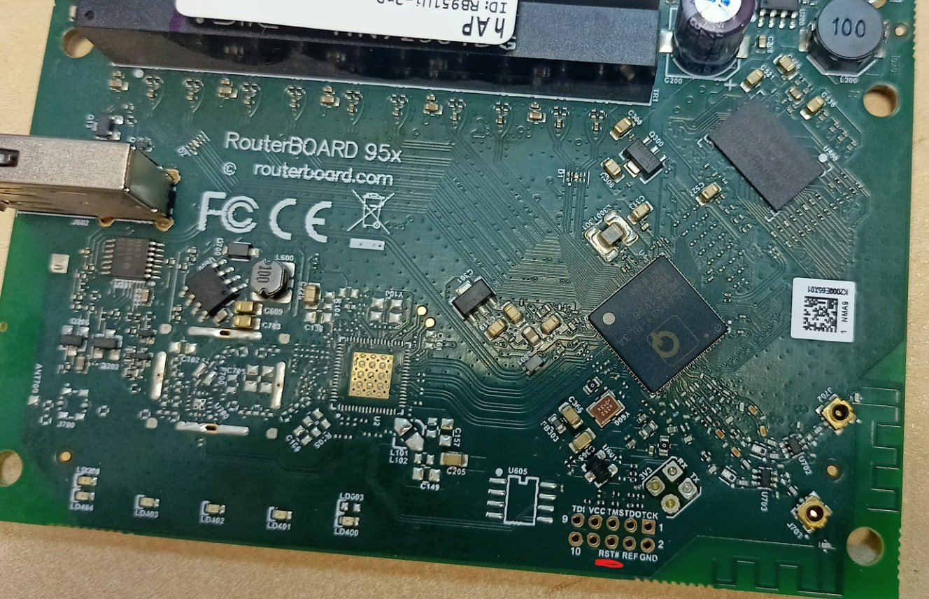

vrvrvr Posted December 30, 2025 Posted December 30, 2025 Потребовалось перепрограммировать Mikrotik hAP RB951Ui-2nD. Но предыдущий сисадмин не оставил админского пароля к нему. Все мои попытки сбросить до заводских настроек не помогли: роутер загружается под старым именем и SSID. Сбросить пытался как учили: нажимал и удерживал Reset, включал питание, Reset отпускал через 3, 5, 7, 10, 15, 20 и 30 секунд – роутер не сбрасывается. Как ещё его можно сбросить? М.б. как-то можно через контакты на материнке роутера (там есть контакт “Rst#”)? Вставить ник Quote

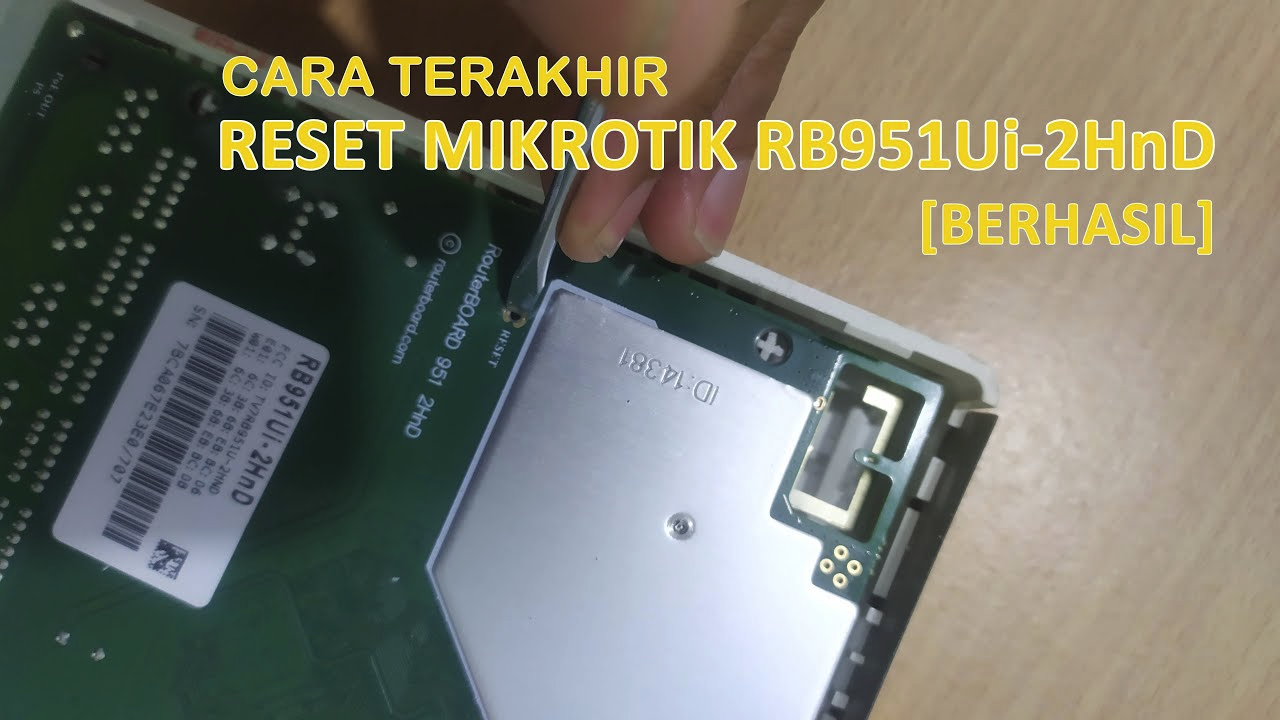

vrvrvr Posted January 16 Author Posted January 16 Ни под USB-разъёмом, нигде нет круглых площадок. Кроме контакта Rst# на материнке (самое первое фото). В 30.12.2025 в 20:13, straus сказал: Максимальное настраиваемое время в бутлоадере - 60 секунд. Попробовать подержать чуть более 60 секунд. Делать шнурок и цепляться терминалом. Можно подробнее про шнурок? Каким терминалом лучше (из-под Windos)? Вставить ник Quote
