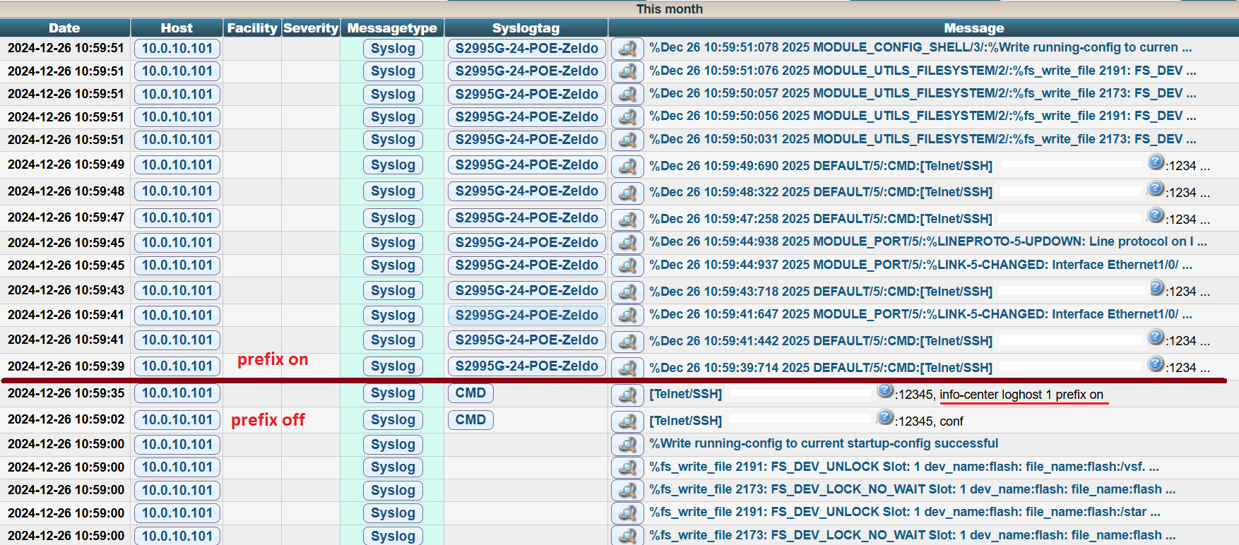

Есть разнообразное количество оборудования SNR. Был развёрнут syslog-ng который принимает логи, но в них отсутствует важность "severity" произошедшего события. То есть в логах коммутатора "важность" есть, в логах ПОСЛЕ обработки syslog-ng сервера её нет. Возможно вопрос не совсем про оборудование SNR, но возможно кто-нибудь сталкивался с подобной проблемой?
Конфиг snr в части логирования:
info-center loghost 1 config 10.0.0.21 facility local0
info-center loghost 1 match level informational
info-center loghost 1 record-cmd
info-center loghost 1 prefix off
info-center loghost 1 output-enable
В чистом syslog нет отдельного (структурированного) поля severity, это просто часть текстового сообщения, заполняемого по определенному шаблону.
Возможно, что prefix off как раз и выключает эту часть шаблона. Попробуйте включить.

20 часов назад, alibek сказал:

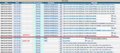

И всё таки Вы правы, с параметром prefix off эти поля не передаются.
Теперь проблема в ином - каким образом преобразовать сделанный файл лога, чтобы он выводил эти поля в LogAnalyzer корректно или добавить парсер для LogAnalyzer. Может с этим вопросом кто-нибудь сталкивался?
