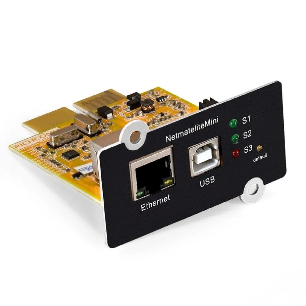

avovtchak Posted December 22, 2025 Posted December 22, 2025 (edited) Всем привет. Недавно нами был приобретен ИБП Exegate online, модель ХХХХ (не суть важно) и к нему SNMP-карта Netexpert 522. Я подключил ее к ноуту напрямую, успешно переконфигурировал IP адрес через встроенный веб интерфейс. Затем переподключил snmp карту и ноут в свич Dlink DES3200, стоящий в серверной. С ноута плата остается доступна, веб интерфейс работает, SNMP отдается. Попытался подружить ее с zabbix'ом и тут начались чудеса. Плата оказалась недоступна из других подсетей. Больше того, выяснилось, что плата не доступна даже из той же подсети (влана), но с соседнего свича. Пытаясь выяснить в чем дело я заметил такую странность - mac адрес платы не отображается на порту Длинка. При етом с ноута, подключенного к этому же Длинку доступ к плате есть и на ноуте по команде arp -a можно увидеть ее mac . А mac у нее такой : 61:26:70:72:51:61 Не сразу я понял в чем косяк этого мака. А вы уже догадались? Мультикастовый бит установлен. По этому он и не изучался на порту свича Теперь собственно вопросы: Коллеги, кто то уже сталкивался с этими железками? Какой у вас мак на ней? Тоже мультикастовый? Есть ли способ ее перепрошить со сменой мака , вплоть до использования программатора? Edited December 22, 2025 by avovtchak Вставить ник Quote

avovtchak Posted December 22, 2025 Author Posted December 22, 2025 (edited) Через веб пока. Но с ноута подключенного к этому свичу доступ есть, а уже с соседнего, с этого же влана - нету. Даже не пингуется. Если верить википедии то признак мультикастового мака - установленный в единицу младший бит первого байта Edited December 22, 2025 by avovtchak Вставить ник Quote

avovtchak Posted December 22, 2025 Author Posted December 22, 2025 Поздно. Флешка уже выпаяна и прочитана. Мак в ней найден. Сейчас подправлю и зашью обратно Вставить ник Quote

avovtchak Posted December 22, 2025 Author Posted December 22, 2025 Не знаю, может быть из за контрольной суммы, а може по какой другой причине, но после перепрошивки устройство оказалось сброшенным в дефолт. И мак у него стал не тот, который я пытался вписать, а вот такой: 88-89-8A-8B-8C-8D Оченб похоже на дефолтный мак чипа , на котором это собрано. Ну в общем меня устраивает. Мак теперь видится на свиче и плата доступна . Вставить ник Quote

avovtchak Posted December 23, 2025 Author Posted December 23, 2025 Все сохраняется и уже работает. Только мак дефолтный. Вставить ник Quote

Saab95 Posted February 25 Posted February 25 В 22.12.2025 в 09:12, avovtchak сказал: SNMP-карта Netexpert 522 Другую модель карты нужно было покупать без USB, на них никаких проблем с работой не возникает. Вставить ник Quote

Saab95 Posted April 15 Posted April 15 20 часов назад, Forvator сказал: Напишите модель карты пожалуйста, у ExeGate только NetExpert 522 на официальном сайте. Карта SNMP DL801/DJ801 как вариант. По сути все карты одинаковые по внутренним подключений (совсем мало в различии функционала). На карте чип и она сама управляет веб интерфейсом и SNMP подключениями, а от ИБП лишь получает данные (напряжение, нагрузка и т.п.) и управляет некоторыми функциями (включить / выключить нагрузку, провести тестирование). Естественно, на официальных сайтах будут указаны только фирменные или "прикормленные" модели карт. Вставить ник Quote
Forvator Posted April 19 Posted April 19 В 15.04.2026 в 21:32, Saab95 сказал: Карта SNMP DL801/DJ801 как вариант. По сути все карты одинаковые по внутренним подключений (совсем мало в различии функционала). На карте чип и она сама управляет веб интерфейсом и SNMP подключениями, а от ИБП лишь получает данные (напряжение, нагрузка и т.п.) и управляет некоторыми функциями (включить / выключить нагрузку, провести тестирование). Естественно, на официальных сайтах будут указаны только фирменные или "прикормленные" модели карт. К сожалению ваше предложение неподходит, не по креплению, ни по длине модуля, ни по расположению контактов, вы предлагаете исходя из личного опыта или из теории? Вставить ник Quote

avovtchak Posted May 19 Author Posted May 19 у меня мак находится по адресу 0x10122c Вставить ник Quote
