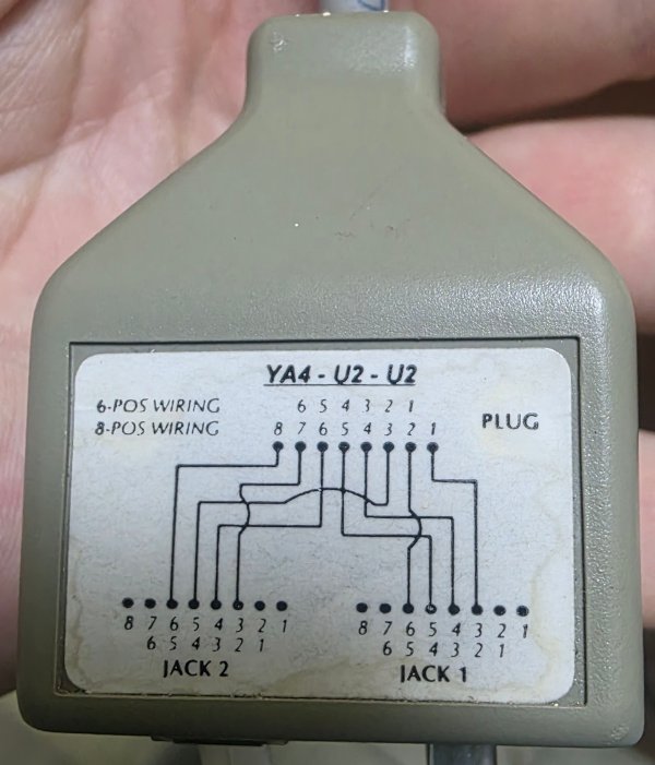

Есть небольшой нюанс: на том месте, где телефон отказывается работать, стоит такой вот сплиттер. С него жилы делятся на два номера: факс и этот аппарат, будь он неладен!
Но это абсолютно пассивное устройство, оно ведь не может сломаться! И опять же, другой аппарат через этот сплиттер работает как часы...
