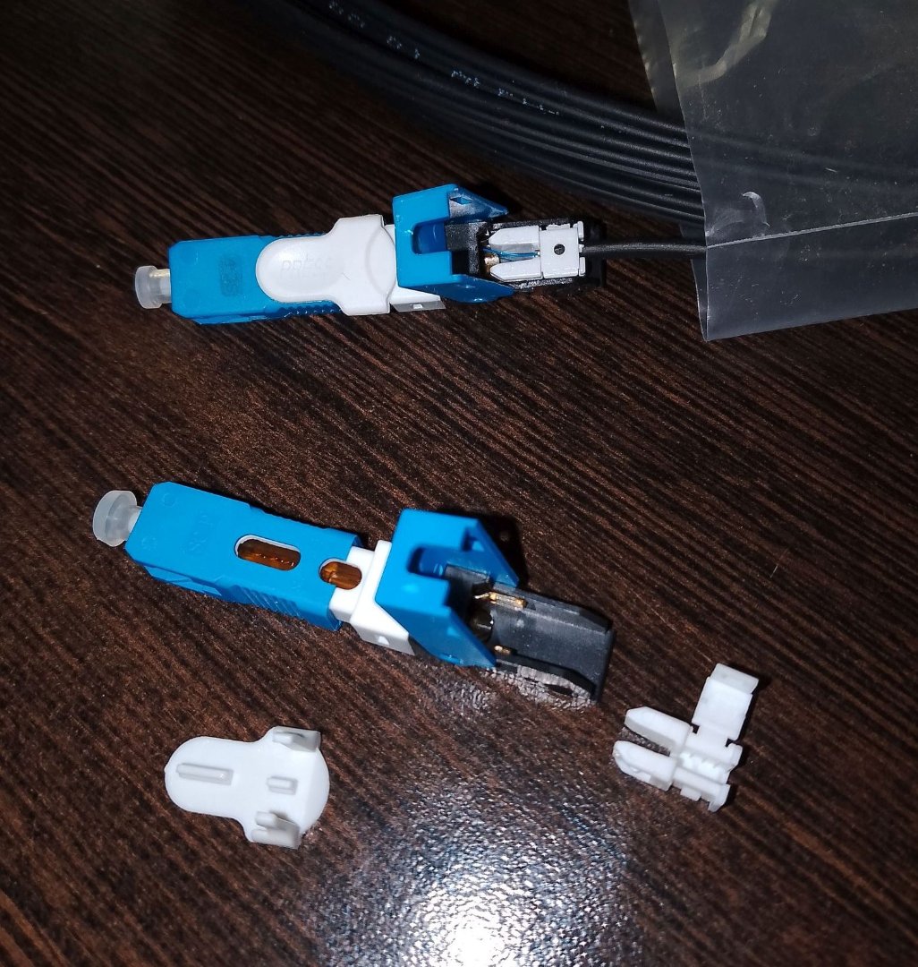

Добрый день! Поделитесь опытом, пожалуйста. Делаю систему видеонаблюдения, тяну самонесущий дроп-кабель. Нашлись вот такие наконечники для него:
Научился их присоединять, разделываю и очищаю волокно, откалываю скалывателем, вставляю до упора, так чтобы волокно слегка изогнулось, а рубашка попала в белую защёлку (верхний наконечник на фото присоединён). Но зажим выглядит хлипко, ненадёжно. Инструкции к этим коннекторам нет, и в интернете не нашлось. Зачем нужна белая защёлка посередине (в левом нижнем углу)? Не заливаются ли эти наконечники смолой?

Белая защелка нужна для разных типов кабелей. Изначально туда вставляется самонесущий плоский дроп кабель, не такой как на вашей картинке.
Если идет ввод трубки от кабеля, то для ее зажима и используются белые вставки.
Вообще эти коннекторы, скорее всего, для патч панелей, для дропа идут другие с зажимной винтовой задней частью, которая одевается на кабель.
во-первых, нагрузки он в принципе не несет. Он придерживает за оболочку кабель, чтобы тот не выпал из разъема. Будет натяжение - и заводским патчам поплохеет.
во-вторых, если уж паранойя разыгралась, берете кусочек термоусадки 10-12мм и усаживаете его так, чтобы он перекрыл 2/3 хвостовика (т.е. та часть, которая на фото приподнята в разобранном состоянии) разъема и примерно столько же кабеля; если совсем уж тяжко, то термоусадку взять клеевую, но в любом случае никакой смолы и прочих дополнений внутрь разъема.
Спасибо! А я напутал, с винтовым зажимом штекера тоже имеются, думал они для круглого кабеля, теперь перезаново попробовал и осознал.
И вам спасибо! Вполне пригодный способ. С неправильным этим коннектором оно настолько хлипко, что, кажется, неудачно взямши медиаконвертер, можно нарушить связь.
