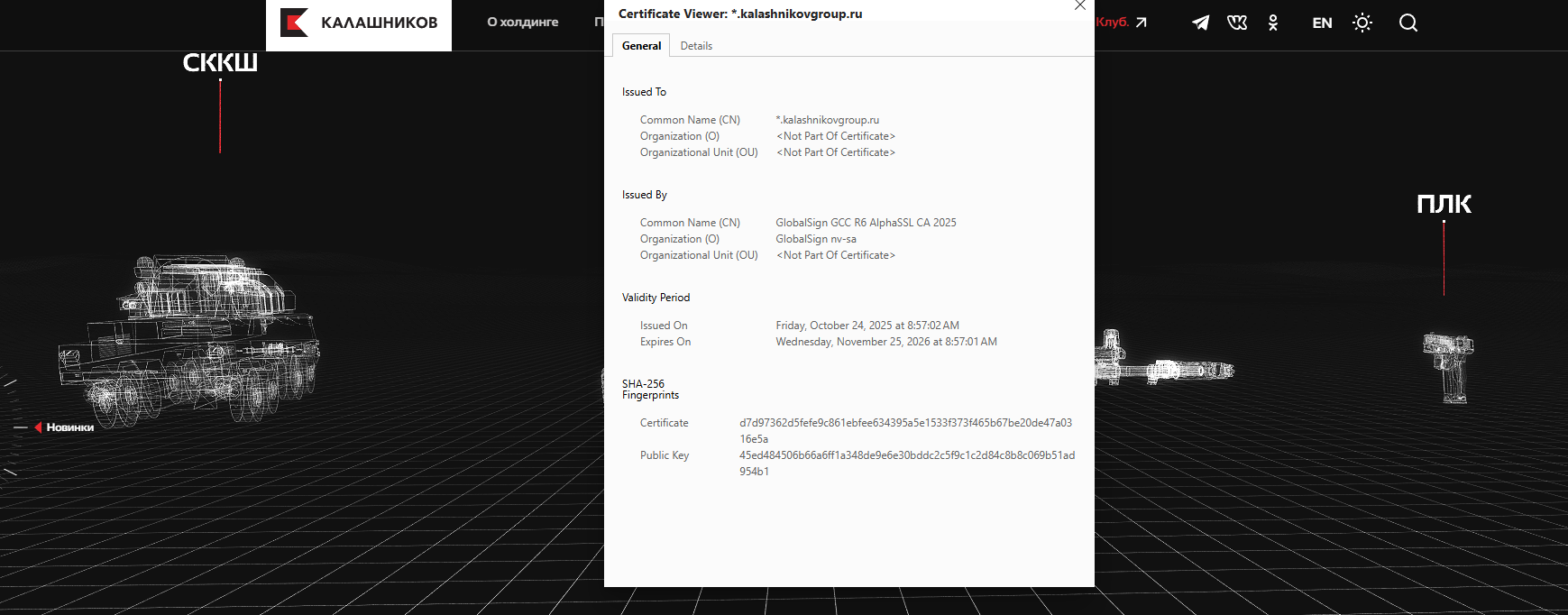

alibek Posted December 17, 2025 Author Posted December 17, 2025 А, ну да, что-то забавное тогда есть. $ nslookup -type=txt kalashnikovconcern.ru kalashnikovconcern.ru text = "spf2.0/mfrom,pra include:senderid.unisender.com ~all" kalashnikovconcern.ru text = "MS=ms36844052" kalashnikovconcern.ru text = "v=spf1 ip4:185.191.140.197/32 ip4:95.104.227.21/32 ip4:212.13.104.99/32 ip4:212.13.104.100/32 ip4:87.250.26.21/32 ip4:78.85.13.228/32 ip4:94.124.198.246 ip4:91.211.218.10/32 ip4:91.211.218.9/32 ip4:84.47.134.7/32 ip4:84.47.134.8/32 ip4:84.47.134.11/32 ip4" ":146.19.242.70/32 ip4:213.208.172.180/32 ip4:90.154.126.11/32 ip4:193.9.244.84/32 ip4:193.9.244.85/32 ip4:85.113.197.33/32 ip4:95.104.235.114/32 ip4:78.85.54.130/32 ip4:83.171.99.12/32 ip4:188.128.94.202/32 ip4:78.109.124.118/32 ip4:178.44.122.220/32 incl" "ude:spf.unisender.ru -all" kalashnikovconcern.ru text = "unisender-go-validate-hash=f62a6ec62a0bc7560d9d6f40e8d4fd04" kalashnikovconcern.ru text = "_globalsign-domain-verification=mY4MSlqfrlg13wNWr9vG3KcayTfymU9Lgx-mR2VwZY" kalashnikovconcern.ru text = "_globalsign-domain-verification=AG6IpadsVmmO7w8lkYNNZN9BCMSUHGPtfojFJdQNVO" Это что же, они для рассылок используют unisender? А где же посконные сервисы? У нас тут в последнее время разные госслужбы на заказной почте стали экономить. Вместо бумажного письма отправляют электронное с открепленной ЭЦП (а то и вовсе рендер в pdf). Хотя ЭДО вроде бы теперь почти у всех есть, почему его не использовать? Вставить ник Quote
jffulcrum Posted December 17, 2025 Posted December 17, 2025 1 час назад, alibek сказал: Это что же, они для рассылок используют unisender? А где же посконные сервисы? И сертификат от globalsign Санкции такие санкции, "у путінських пригорає" Вставить ник Quote
