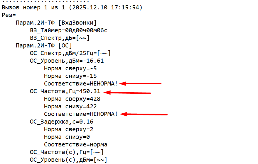

вобщем железка сконфигурированна звонки pstn ходят слышимость хорошая
но заказчик тестирует абонентские тоны на предмет соотвествия Российским Гостам используя прибор AnCom TDA-9
Тут возникли проблемы по типу
ну и таких набежало

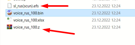

я так понял что данные тоны регулируются на железе под отдельно взятые страны поределенным набором файлов
поискав нашел следующие файлы
после того как подгрузил файлик с расширением .z тон 450 герц пришел в норму
но все еще остались замечания после я подгрузил еще файл с расирение .efs это тоже решило определенные проблемы
но некоторые замечания остались
в связи с чем у меня вопрос что за файл voice_run_100.bin для чего он нужен ? и как его загрузить если он как то может повлиять на настройку формата Российских тонов .
