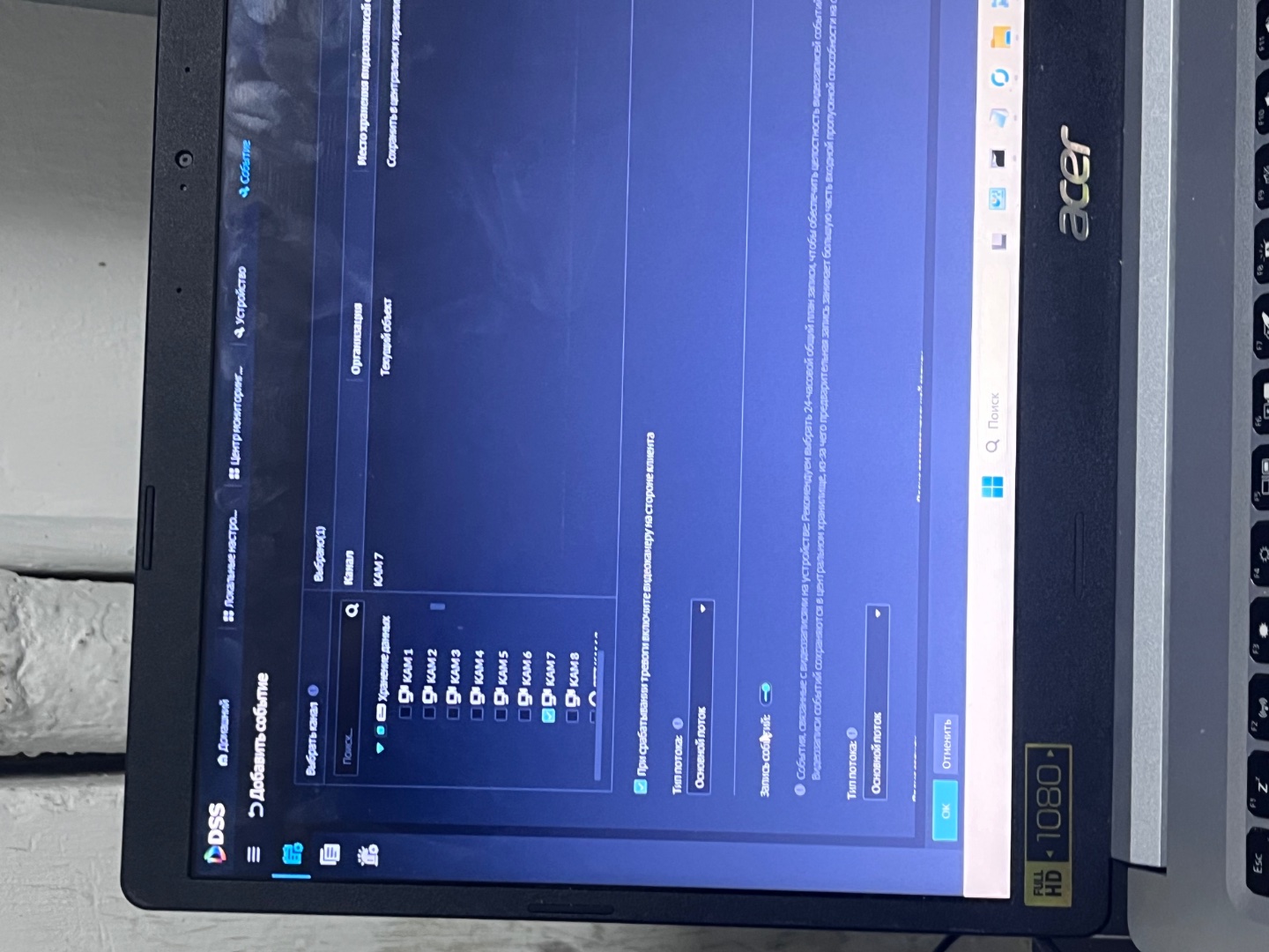

IMG_8224.thumb.jpeg.ad15eaba62ebf5897c99ad71bd8d99e0.jpegСервер Dahua DHI-DSS4004-S2W
Тема: DSS: Срабатывание IVS (Пересечение линии) фиксируется скриншотом но отсутствует видеофрагмент в архиве это все в клиенте DSS.
После удаление Хранение данных в Dahua DSS клиенте возникла проблема: настроенное событие IVS (Контроль пересечения линии) на камере KAM 4 успешно срабатывает, делает скриншот и фиксируется в журнале событий, но в "Центре событий" отсутствует привязанный видеофрагмент (таймлайн).
Воспроизведение архива записи есть видео физически есть на диске.
Прикрепить могу только одно фото максимум 2мбит
Кто сталкивался такой проблемой?
Проблема возникла после удаление в дсс клиенте группы хранение данных, все привязки к событий стерлись, есть мысль может синхронизация по времени сбросилось🤣

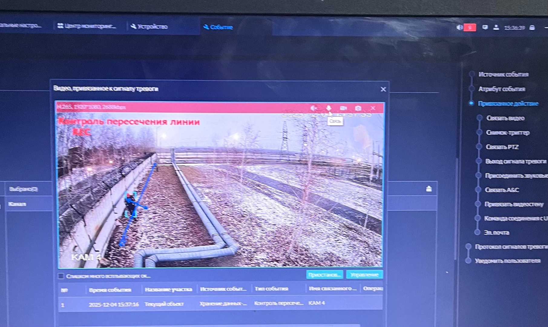

IMG_8215.thumb.jpeg.c43670a97df73b2d92ecb44736382093.jpegЗаметил на скриншоте время событий 15:37, а время в дсс клиенте 15:36, расинхрон времени влияет на запись событий?
