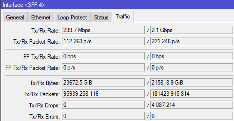

rliskov Posted December 10, 2025 Posted December 10, 2025 Здравствуйте! Третий день ломаю голову и не могу разобраться в причине. Собственно головная боль - большое количество RX дропов на всех! сетевых картах в моем микроте Х86. Сначала думал, что проблема с железом, но сразу на трех сетевых картах... маловероятно. RX дропы копятся как на физических портах в направлении интернета так и на портах в направлении сети. Хотя! на vlan поднятых на этих интерфейсах дропов и ошибок нет. Пните пожалуйста в нужном направлении! Куда копать? Mikrotik x86 ros v. 6.49.2 Три сетевуху интел 520 c портами 2x10Gb (в некоторых sfp+ модули стоят а в некоторых метровые DAC 10G SFP) Вставить ник Quote

rliskov Posted December 11, 2025 Author Posted December 11, 2025 Вот такое количество. Может и не много но это вызывает у меня когнитивный диссонанс. Особенно не понимание природы их происхождения. Причем дропы на всех сетевых картах. Стоит три intel dap 520 2x10Gb. Именно на RX и как заметил не зависимо от нагрузки на карту. Вставить ник Quote

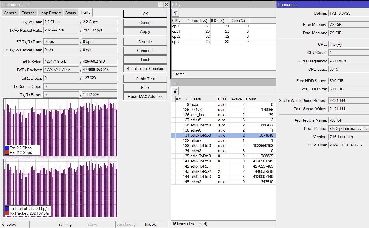

rliskov Posted December 11, 2025 Author Posted December 11, 2025 Вот другая карта. График рваный. Каких-то особых проблем и жалоб от клиентов сети - нет! Но все же, ГДЕ СОБАКА ЗАРЫТА! Вставить ник Quote

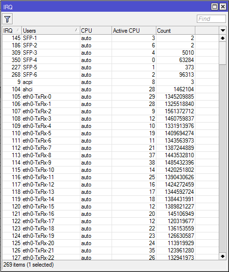

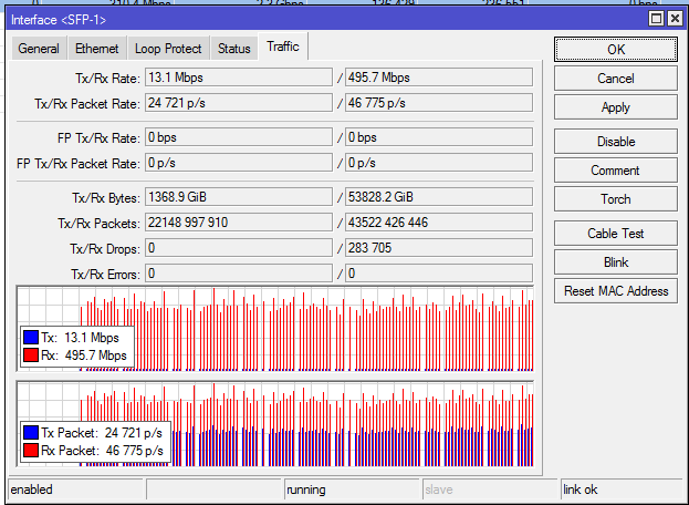

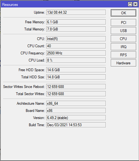

rliskov Posted December 11, 2025 Author Posted December 11, 2025 - Мониторинг к сожалению только средствами микротика. - ЧНН думаю тут не причем. Дропы копятся на порту где 4 гига бегает и на порту где от силы 0,5 гига трафик идет. Естественно разное количество дропов. - Что интересно все vlan поднятые на этих портах - вообще без дропов! - Дропы, повторюсь, на всех железных портах без исключения. Будь то порт оконечен модулем или DAC-кабелем. На втором конце порта - комок Д-линк, роутерборд, epon bdcom, элтекс, отдельный сервак DACом подключен.(сетевуха в серваке кстаит тоже интел 520). - Фаервол без забубонов, пару десятков разрешающих правил и в конце запрещающее. - Шейпер без какого-либо тюнинга. Все правила simple-queues. - mtu везде 1500. Специально проверял с каждого порта (отключал фрагменацию пакета) 1500 пролазит везде без потерь. - согласен ros v. 6.49.2 это 2021г. Но релиз то stable ! Вот что под капотом у сервака: Думал,что все сетевухи на одном ядре висят. Но нет, все красиво даже в режиме авто: Самое интересное, что как таковых жалоб или замечаний по качеству инета от абонов не поступает. Может это проблема с железом! Не знаю что и думать. Вставить ник Quote

sheft Posted December 11, 2025 Posted December 11, 2025 1 час назад, rliskov сказал: Самое интересное, что как таковых жалоб или замечаний по качеству инета от абонов не поступает. на приведенном счетчике 280000 дропов за 13 дней при пакетрейте 45000/секунду... эти дропу не увидит даже ping часовой... loss 0.00055 % разброс очередей хороший, но учитывая большое количество не самых производительных ядер, вполне может оказаться какое нибудь одно из ядер в полке по причине процесса firewall или queue. вот к примеру на тех же х520-da2 7 часов назад, rliskov сказал: График рваный это всего лишь график, рваный он по причине дерганья винбокса, а не по причине падения трафика, просто косяк отрисовки Вставить ник Quote
fractal Posted December 12, 2025 Posted December 12, 2025 2 часа назад, sheft сказал: на приведенном счетчике 280000 дропов за 13 дней при пакетрейте 45000/секунду... эти дропу не увидит даже ping часовой... loss 0.00055 % разброс очередей хороший, но учитывая большое количество не самых производительных ядер, вполне может оказаться какое нибудь одно из ядер в полке по причине процесса firewall или queue. вот к примеру на тех же х520-da2 это всего лишь график, рваный он по причине дерганья винбокса, а не по причине падения трафика, просто косяк отрисовки Вам точно необходимо внешнюю систему мониторинга, возможно это просто баг софта и дропов на самом деле нет Вставить ник Quote
rliskov Posted December 12, 2025 Author Posted December 12, 2025 Думаю, что loss 0.00055 % можно списать на особенности отображения показателей в микротике. Получается я зря паниковал! Но все равно ситуация интересная. Обновлюсь до 7 версии, понаблюдаю и дополню пост. Всем СПАСИБО! Отдельный respect sheft ! Вставить ник Quote

Saab95 Posted April 10 Posted April 10 В 11.12.2025 в 17:03, rliskov сказал: График рваный. Каких-то особых проблем и жалоб от клиентов сети - нет! Но все же, ГДЕ СОБАКА ЗАРЫТА! Это сам винбокс теряет связь с микротиком, который график отображает. Такое происходит на перегруженных каналах, потерях пакетов или когда джиттер нестабильный. То есть задержка поступления пакетов постоянно разная. Вставить ник Quote
