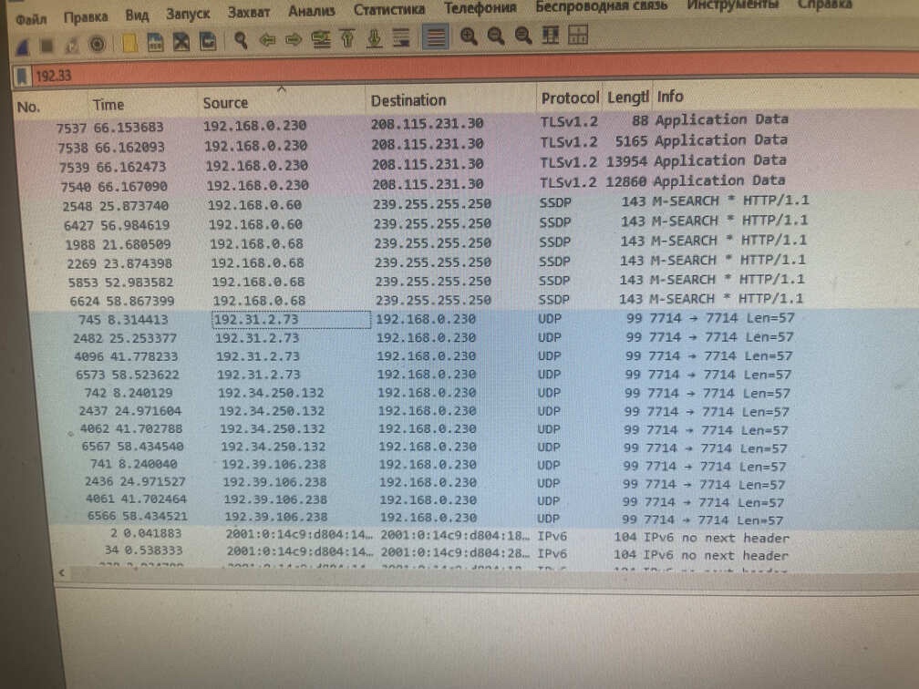

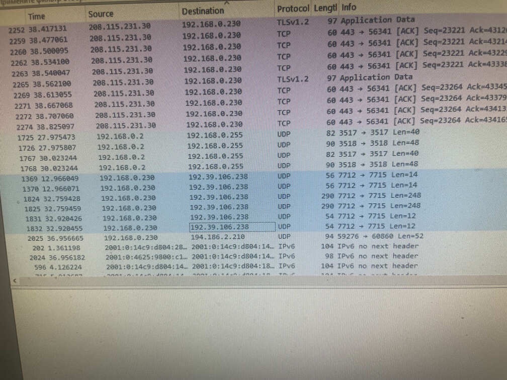

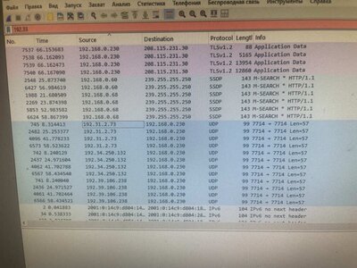

pminaeff Posted December 4, 2025 Author Posted December 4, 2025 В теории можно уйти от L2… единственное, есть скуд эра v1, у которых нет физического айпи. Как пробросить через впн работу между двумя роутерами кинетик, пока не пойму…. У микротика есть арп прокси… Контроллеры раз в 20 секунд обмениваются информацией с сервером с «виртуального» айпи. Прикладываю фото. может я вообще в корне не прав и можно смаршрутизировать данные айпишники… Вставить ник Quote

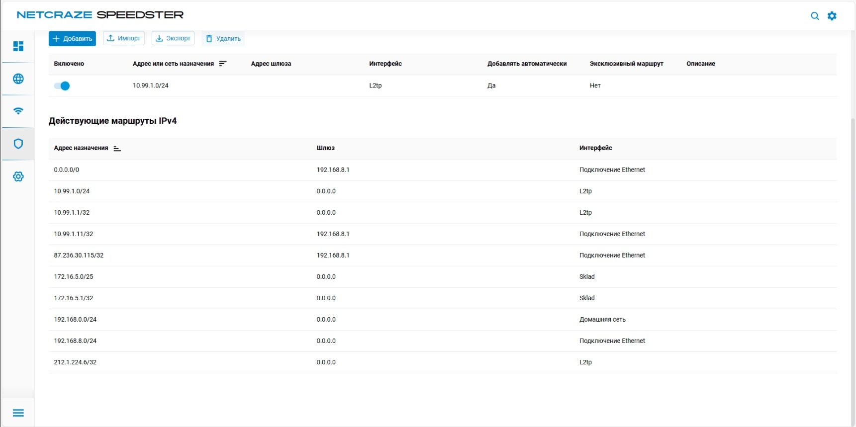

pminaeff Posted December 5, 2025 Author Posted December 5, 2025 Пинг с кинетика на микротик идет. Пинг с микротика на кинетик идет На микротике при VPN выдаются адреса 10.99.1.0/32, а не 10.99.1.0/24 В этом не может быть причины? Вставить ник Quote

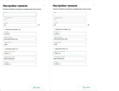

pminaeff Posted December 5, 2025 Author Posted December 5, 2025 10.99.1.11/32 192.168.8.1 Подключение Ethernet Я предполагаю что тут ошибка в маршруте... по идее надо вместо 192.168.8.1 указать 10.99.1.1 не понимаю как удалить отсюда маршрут и поставить тот, который на мой взгляд правильный Вставить ник Quote

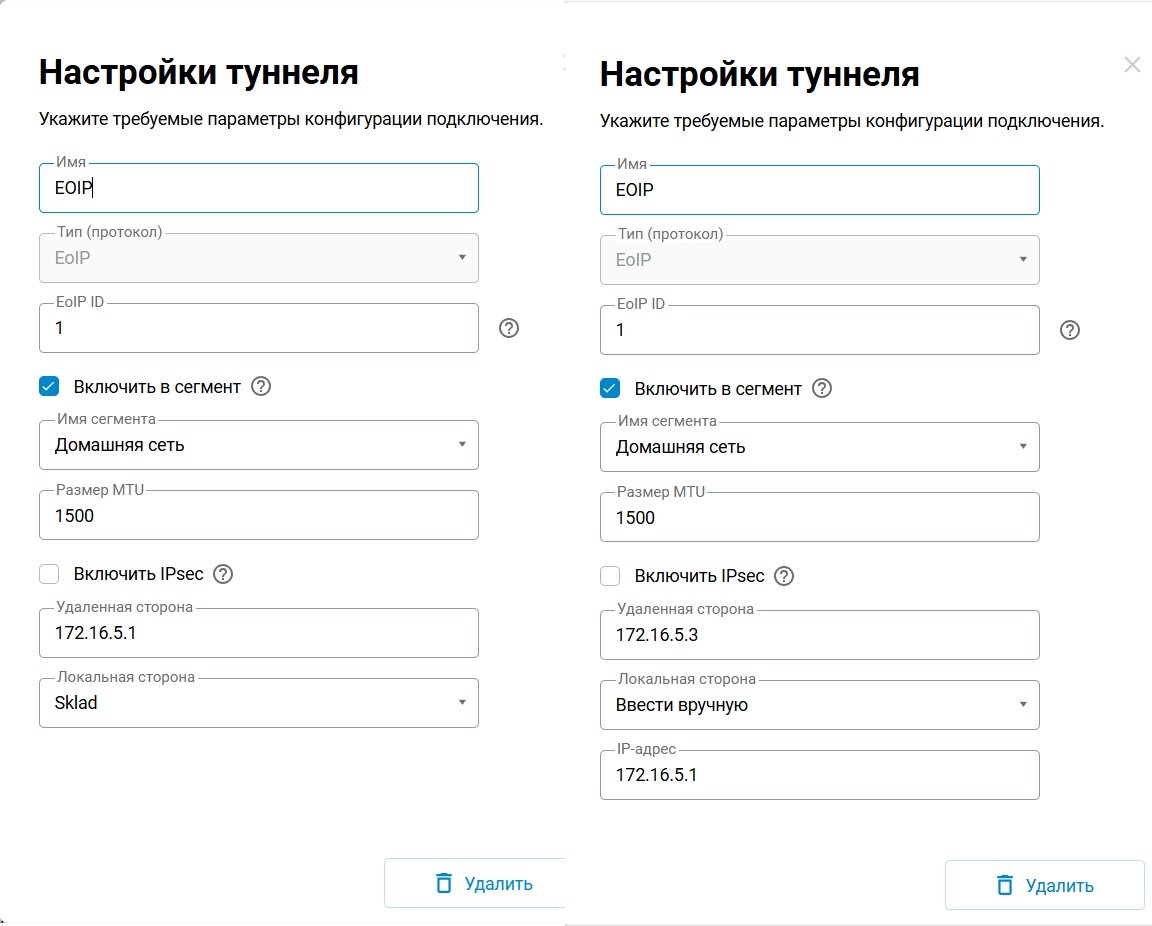

pminaeff Posted December 5, 2025 Author Posted December 5, 2025 Чуть подправил подключение EOIP, не уверен что правильно, но в таком виде пошли пинги между 10.99.1.11 и 10.99.1.12 Но, если постучаться например по 192.168.0.1 с 192.168.0.230, то нет ответа... Может какие-то еще маршруты прописать? Вставить ник Quote

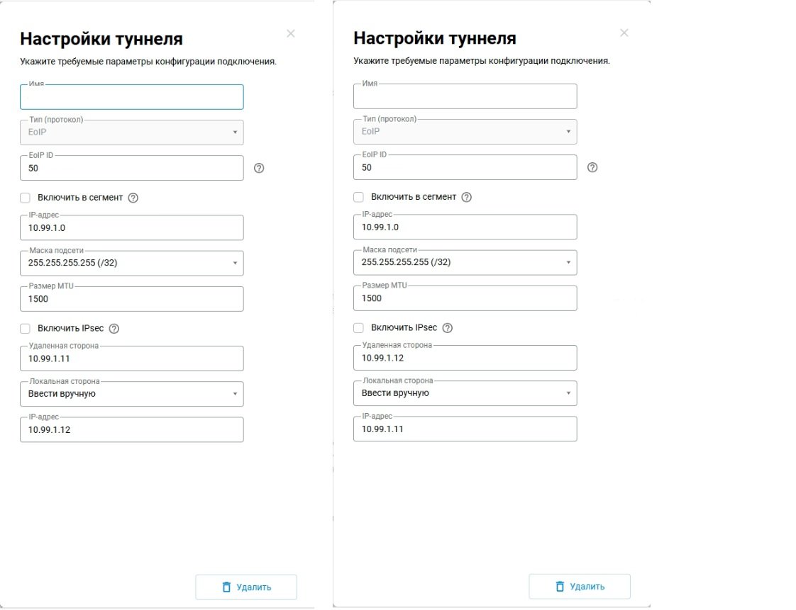

naves Posted December 5, 2025 Posted December 5, 2025 (edited) А раньше как EoIP работал? Какие настройки были? За что отвечают параметры между галочками включить сегмент - включить IPsec? По идее здесь должны быть внутренние адреса филиалов, но по факту ничего не понятно. Edited December 5, 2025 by naves Вставить ник Quote
pminaeff Posted December 6, 2025 Author Posted December 6, 2025 Раньше через опенконнект поднимался ВПН и далее прикручивалось еойапи. Прикладываю скрины. айписек это шифрование. можно к еоайпи прикрутить шифрование. "Включить в сегмент" тут можно указать через какой интерфейс поднимать коннект. Если поставить так же "Домашняя сеть", то он маршрут строит через симкарту и пинги между 10.99.1.0 не идут.... возможно надо указать еще какие-то маршруты... Вставить ник Quote
