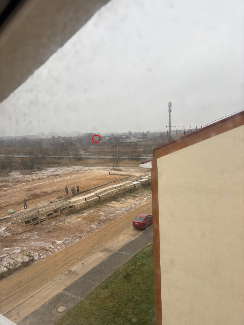

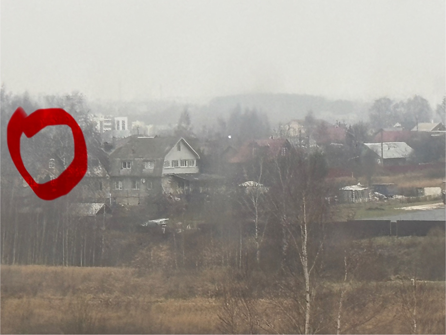

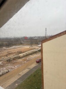

smirnov.ivbb Posted November 26, 2025 Posted November 26, 2025 Доброго времени суток. Знающие подскажите получиться ли создать линк на 2х наносах m2 на расстоянии 550м (по Гугл карте) почти прямая видимость,но на пути стоят деревья. Особенно беспокоит какой будет сигнал летом когда появиться листва. Фото делал с крыши 3х этажки где будет установлена раздающая точка доступа. Вставить ник Quote
hRUst Posted November 26, 2025 Posted November 26, 2025 Летом скорее всего сигнала не будет. Вставить ник Quote
witch Posted November 26, 2025 Posted November 26, 2025 Летом будет деградация уровня сигнала, а после дождя ещё хуже. Вставить ник Quote
smirnov.ivbb Posted November 26, 2025 Author Posted November 26, 2025 Понял. Пока буду пробовать так. Ближе к лету попробую с соседом договориться повесить принимающую станцию на его дом Вставить ник Quote

Saab95 Posted December 31, 2025 Posted December 31, 2025 Вешать точку так, как вид из окна нельзя - рядом стена соседнего здания будет отраженный сигнал. Если вместо наноса использовать антенны с большим усилением, нанобриджи там и т.п. То работать будет, так же нанос можно установить в спутниковую тарелку. В любом случае нужно сначала сделать хоть какой-то канал а дальше уже смотреть. Вставить ник Quote
