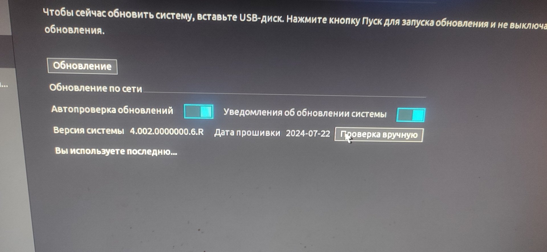

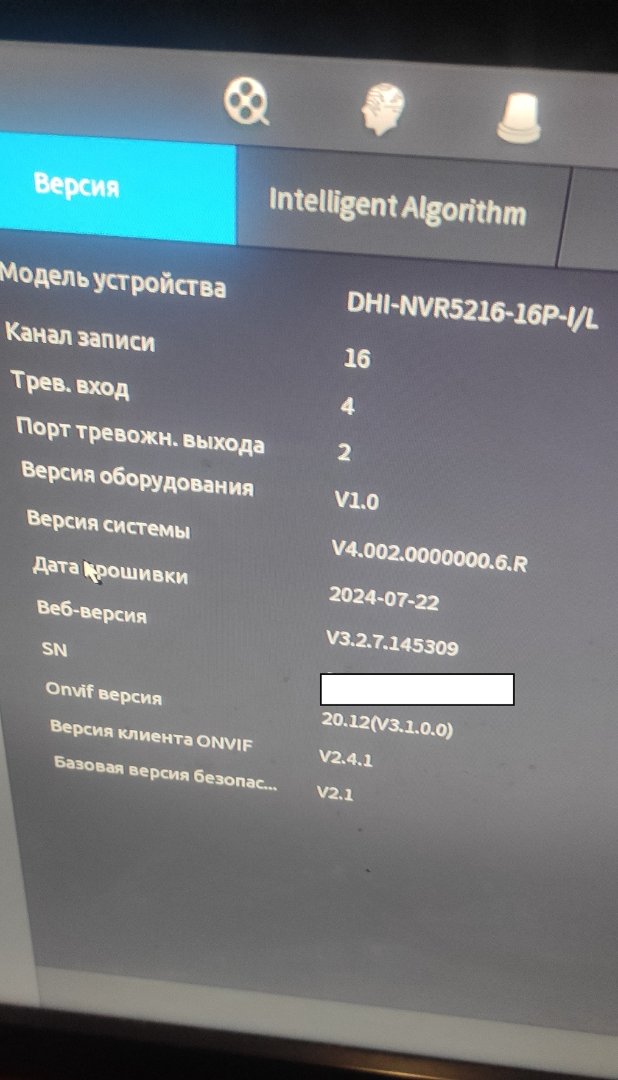

не могу определиться с последней версией прошивки к DHI-NVR5216-16P-i/L
вопрос в том поддерживает ли он жесткие диски до 16тб? хочу поставить 1 на 16, чтобы сыкономить на оплате. получается дешевле, чем брать 2 по 8
нашел на официальном сайте https://dahuawiki.com/Thermal/DHI-NVR5216-16P-I_Firmware_Guide
https://dahuawiki.com/images/Files/Firmware/
DH_NVR5XXX-I_MultiLang_V4.002.0000000.3.R.221122.bin
но у меня через оболочку обновилось до версии
DH_NVR5XXX-I_MultiLang_V4.002.0000000.6. от 2024 07 22
проблема в том что нигде не могу найти историю изменений по прошивкам или информацию поддерживает ли мой рег hdd объемом до 16тб?
прошу знающих подсказать спасибо!
