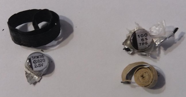

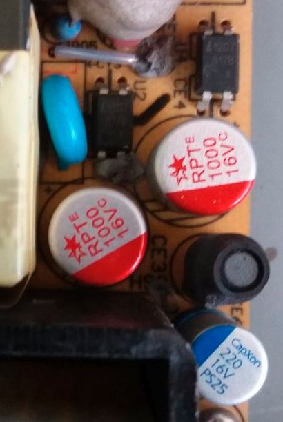

=Dmitry= Posted June 5 Posted June 5 Вот если что, решение проблемы электролитов. "Конденсаторы с полимерным электролитом", при умеренных температурах - практически вечные, при высоких проживут все равно в разы дольше обычных. Стоят раз в 10 дороже обычных, но сколько у вас стоит авария? В связи с большим количеством поддельных деталей, даже у ранее "приличных" продавцов, один из партии нужно разломать. У полимерных фольга покрыта сухой черной массой, похожей на графит или пластик, у обычных - влажная (пропитанная электролитом) бумага. Вставить ник Quote
straus Posted June 5 Posted June 5 Да, китайцы уже и здесь лепят подделки. Подсказываю два момента. 1. Если в таком корпусе, но сверху есть насечка - это точно не полимерный. 2. Полимерные надо ставить несколько меньшей ёмкости (иногда до двух или даже трёх раз) чем стояли обычные Low ESR. По крайней мере в той цепи, откуда берётся отвод на обратную связь (обычно на микросхему 431). Дело в том, что у полимерных настолько малое внутреннее сопротивление, что некоторые БП могут вывалиться в неустойчивое регулирование (самовозбуждение). Ну и лучше проверить осциллоскопом по возможности, хотя для этого придётся подключать БП через разделительный трансформатор и смотреть в первичной ("горячей") цепи. Вставить ник Quote
=Dmitry= Posted June 5 Posted June 5 С насечкой в таких корпусах, встречал только что то очень старое. Черная/серая маркировка, бывают как с полимерным, так и с жидким электролитом. Цветные вроде только полимерные. Но сейчас всякого перемаркированного купить, гораздо больше вероятности чем подлинного. На Радиокоте поднимал тему, так и не предложили способ, надежно определить без разрушения. По ESR - мне кажется не очень удобным и надежным. По емкости, оно обычно и выходит меньше, что бы попасть в габарит. В 1...1,2А БП, ставлю 2x470 или 2x680, родные в более менее нормальных блоках - обычно 2х1000. Мелочь 1...10мкФ - на тантал той же емкости. Вставить ник Quote
straus Posted June 5 Posted June 5 1 минуту назад, =Dmitry= сказал: По ESR - мне кажется не очень удобным и надежным. По ESR получается очень надёжно, если составить таблицу. При том же напряжении/ёмкости полимерные в 4-9 раз ниже по ESR, чем обычные Low ESR, и в 2-2.5 раза ниже, чем ультранизкоомные MBZ, MCZ. Вставить ник Quote
