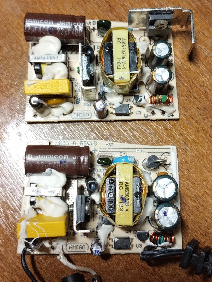

yandrey Posted November 16, 2025 Posted November 16, 2025 вот два д-линка 5В 2А из начала 2010-х, по датам на пластике разница несколько месяцев отличаются только диодом SB1060FCT и SB540, первый давно поджарил оба кондера рядом (на фото заменены, радиатора не было), второй до сих пор был в круглосуточной работе и живой )) Вставить ник Quote
straus Posted November 16, 2025 Posted November 16, 2025 2 часа назад, yandrey сказал: вот два д-линка 5В 2А из начала 2010-х, по датам на пластике разница несколько месяцев отличаются только диодом SB1060FCT и SB540, первый давно поджарил оба кондера рядом (на фото заменены, радиатора не было), второй до сих пор был в круглосуточной работе и живой )) В данном случае смею утверждать, что ситуация не связана с диодами. Более того, 1060 в этом месте лучше, чем 540. Скорее всего связано с производителем и серией выходных конденсаторов, либо конкретной партией. Вставить ник Quote
yandrey Posted November 17, 2025 Posted November 17, 2025 6 часов назад, straus сказал: 1060 в этом месте лучше 540 на толстой короткой ноге лучше же отдает тепло на плату, чем 1060 без радиатора? кроме того, 1060 был нагнут вплотную к конденсатору. Вставить ник Quote
straus Posted November 17, 2025 Posted November 17, 2025 Отвечаю. 1. У 1060 меньше падение напряжения при том же токе. То есть, меньше рассеиваемая мощность и меньше нагрев. 2. Отдавать тепло надо не на плату, а в окружающую среду. С этим 1060 на радиаторе справляется лучше. А какие серии каких производителей конденсаторов стоят на выходе с завода? Вставить ник Quote
yandrey Posted November 17, 2025 Posted November 17, 2025 1 час назад, straus сказал: С этим 1060 на радиаторе справляется лучше. Только на радиаторе сэкономили и получается больший локальный нагрев воздуха в районе конденсаторов. 1 час назад, straus сказал: какие серии каких производителей конденсаторов Вставить ник Quote

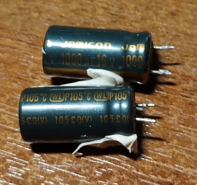

straus Posted November 17, 2025 Posted November 17, 2025 Jamicon WL Ну как бы не самый бросовый производитель. По этой серии отказов мало, и только в местах с очень высокой температурой. Заявленный срок службы 2000 часов при максимальной температуре 105 градусов. С понижением температуры на каждые 10 градусов срок службы увеличивается вдвое. Через воздух нагреть их градусов до 70 и выше вряд ли получится, разве что прямым контактом. Ну в принципе 3 года это почти 27 тысяч часов, чтобы отработать столько - температура должна быть не выше 65-70 градусов. Как-то так в адаптерах и получается. Тут ещё есть хитрость: у всех производителей срок службы прямо связан с диаметром конденсатора. Например, при 8 мм это будет 1000 часов, при 10 мм уже 2000 часов, а при 12.5 мм может быть 3000-5000 часов (это всё при максимальной температуре). Ставить в адаптеры продукцию Rubycon, Nichicon, Nippon (United) Chemi-Con или полимерные получается дорого, производители себе такое не позволяют. Приходится самому менять. Вставить ник Quote
