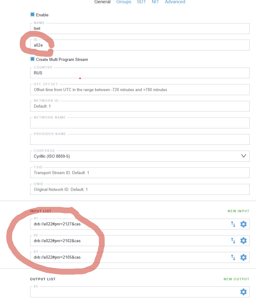

Создал MPTS из тех наналов, которые необходимо декодировать. Можно использовать каналы из нескольих приемников, это и будет REMUX
Добавлять каналы с параметром CAS. Вот так. Запомнил ID потока.

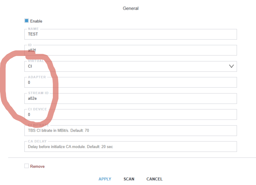

Создал новый адаптер. Выбрал виртуальный адаптер, указал номер CI в системе, номер слота СI в котором CAM, и ID потока установил из предыдущего шага.
Нажал сканировать адаптер.

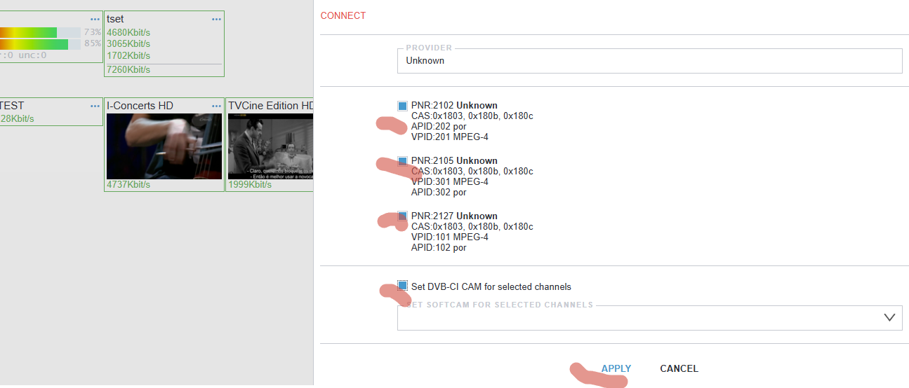

Выбрал каналы, применил параметр CAM, нажал принять! Вуаля!

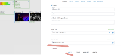

Осталось дешифрованные каналы отправить куда пожелаете.
