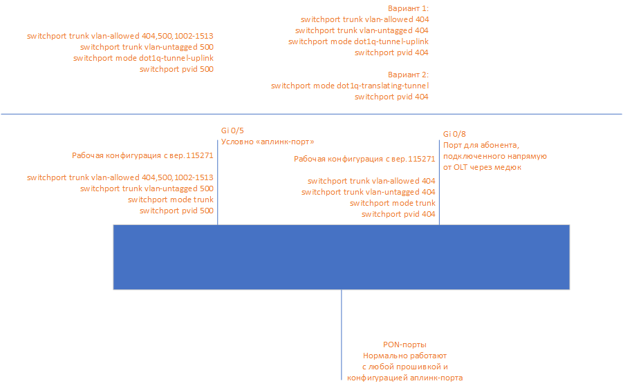

P3608-2TE перестал работать как свитч с новой прошивкой
по следам этого комментария и выкладывания свежих прошивок, в которых, как оказалось, действительно web-морда стала нормально работающий (пристально не изучал, но в целом стало намного лучше), пошел перешивать бдкомовское хозяйство
и обнаружил, что после обновления упомянутой модели с версии 115271 до 144930 или даже до 130574 (пробовал откатиться не совсем далеко) OLT перестает свитчевать трафик между гигабитными ethernet-портами.
wireshark'ом видно, что из одного порта в другой летят какие-то совершенно кривые/битые пакеты, которые его пониманию неподвластны, но количество кривых пакетов совпадает с числом ушедших в бдком )) (пробовал пинговаться)
вспомнив, что здесь уже появлялась ругань на то, что "пакеты через бдком не ходят", пробовал включать как на обоих портах switchport mode dot1q-tunnel-uplink, так и на одном tunnel-uplink, на другом dot1q-translating-tunnel (там, где тестовый хост втыкал в untag vlan)
бесполезно, всё те же сказочно-битые пакеты.
глобально dot1q-tunnel тоже пробовал говорить - безрезультатно.
ранее (на 115271) у меня все ethernet и pon порты были настроены традиционно в switchport mode trunk, и всё работало.
подскажите, куда копать, что включать/переключать?
картинка ниже кликабельна, надписи читаемы
upd: какая-то неведомая фигня происходит.
взял пустой P3608-2TE - с прошивкой 144930 всё работает в конфигурации, аналогичной тем бдкомам, где отвалилось при перешивке (switchport mode trunk и т.д.)
те два бдкома, на которых были абоненты, подключенные непосредственно в gi 0/x порты - стоят далеко, и просто так махнуть их проблемно, чтобы поиграться на столе.
на днях попробую с них конфиг залить в свой, но пока теряюсь в догадках, что это за хрень.

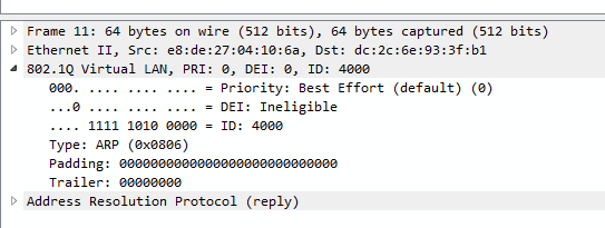

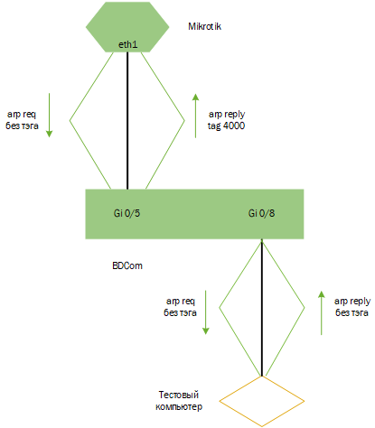

судя по снифферу, ко мне (с порта gi 0/8 на комп) летят arp-запросы, от меня идут arp-ответы (в первом тестировании вообще какой-то бред летел)...
И
...в этих арп-ответах (уходящих на вышестоящее устройство - микротик - с порта gi 0/5) проставлен тэг влана, который на порту бдкома сконфигурен как untagged.
насколько я понимаю, вышестоящее устройство после этого будет пытаться заслать последующие пакеты в несуществующий на нем влан (или не так? или вообще не будет? )))
