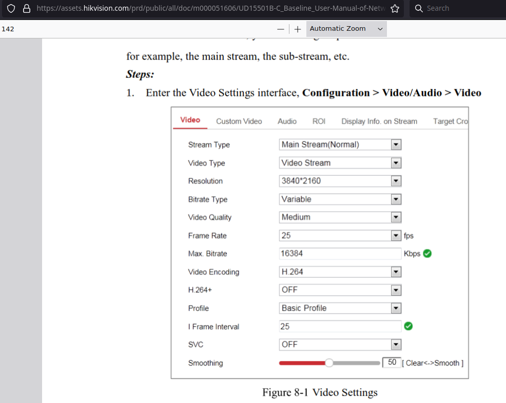

открываем первый попавшийся мануал от камеры
И что мы видим, значение по умолчанию 25 для потока в 25 кадров в секунду.
I Frame Interval: Set I Frame Interval from 1 to 400
Те просмотровому софту, вообще не нужно декодировать весь поток, достаточно просто показывать ключевые кадры и все, без расчета векторов в промежуточных P-frames.
