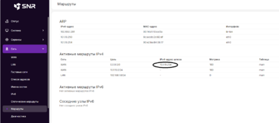

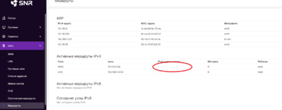

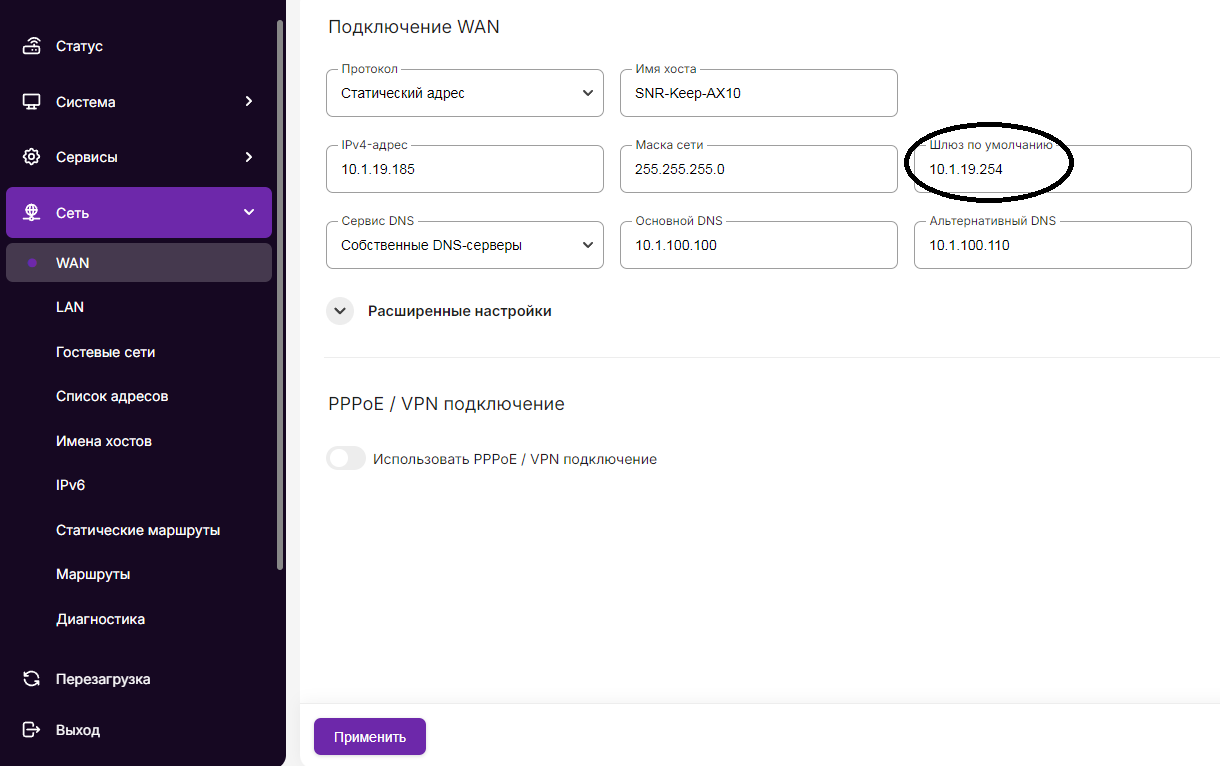

Прописываем на роутер статические настройки WAN. (скрин 1). Жмем применить. Смотрим в маршруты (скрин 2). Все ок, инет есть.

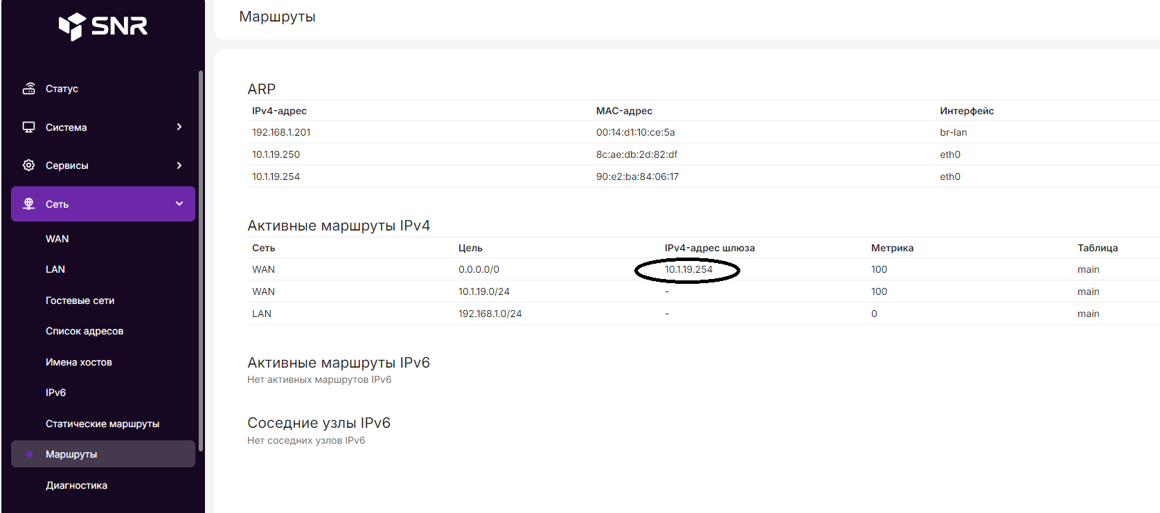

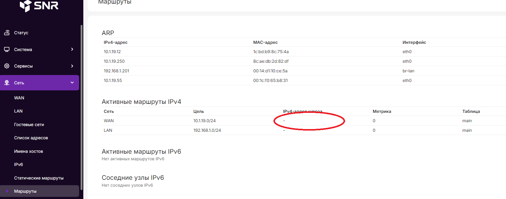

Ребутаем роутер. Все плохо, инета нет. Смотрим настройки WAN. Все нормально, все как на первом скрине. Заходим в маршруты и видим (скрин 3).
И так уже на 3-х роутерах. На предидущих версиях прошивок то же самое.
При всем при этом если зайти в настройки ван после ребута будет все как на (скрин 1) и просто жмакнуть внизу "Применить", то о чудо!  В маршрутах становится все как на скрине 2 и появляется инет.
