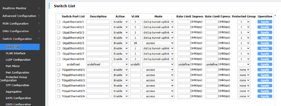

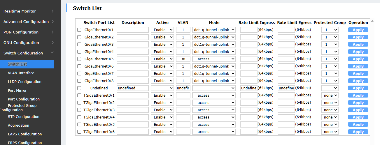

Обновились до 10.1.0G Build 147556, нашли багу
Port-aggregation есть один, в разделе Switch Configuration -> Switch List такая картина:
Соответственно все параметры портов после udefined и НИЖЕ отображаются полностью неверно
Edited by TeCHNoiD
