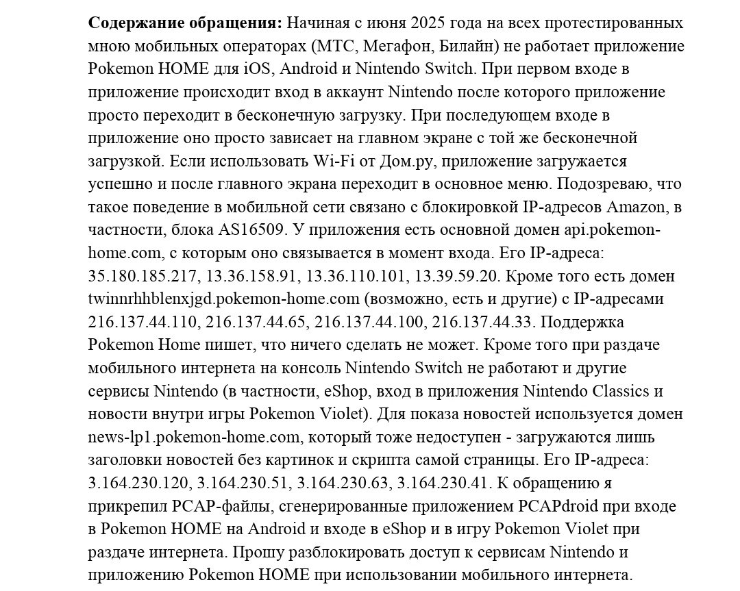

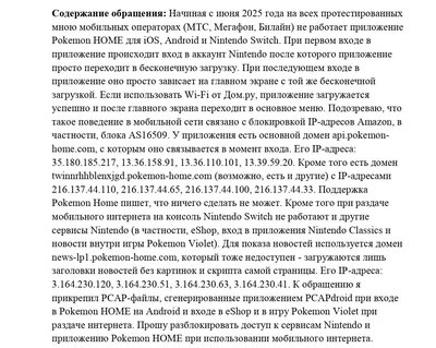

Я уже писал в РКН насчёт домена api.pokemon-home.com, и мне ответили спустя месяц, написав стандартную отмашку "проверили онлайн-игру Pokemon Home - ограничений не обнаружили, дополнительно проверили ТСПУ - они работают в штатном режиме". Потом ещё два месяца пришлось в Билайн писать, чтобы домен наконец-то заработал. Есть способ как-то быстрее получить ответ от РКН?  Я писал через электронную приёмную.
