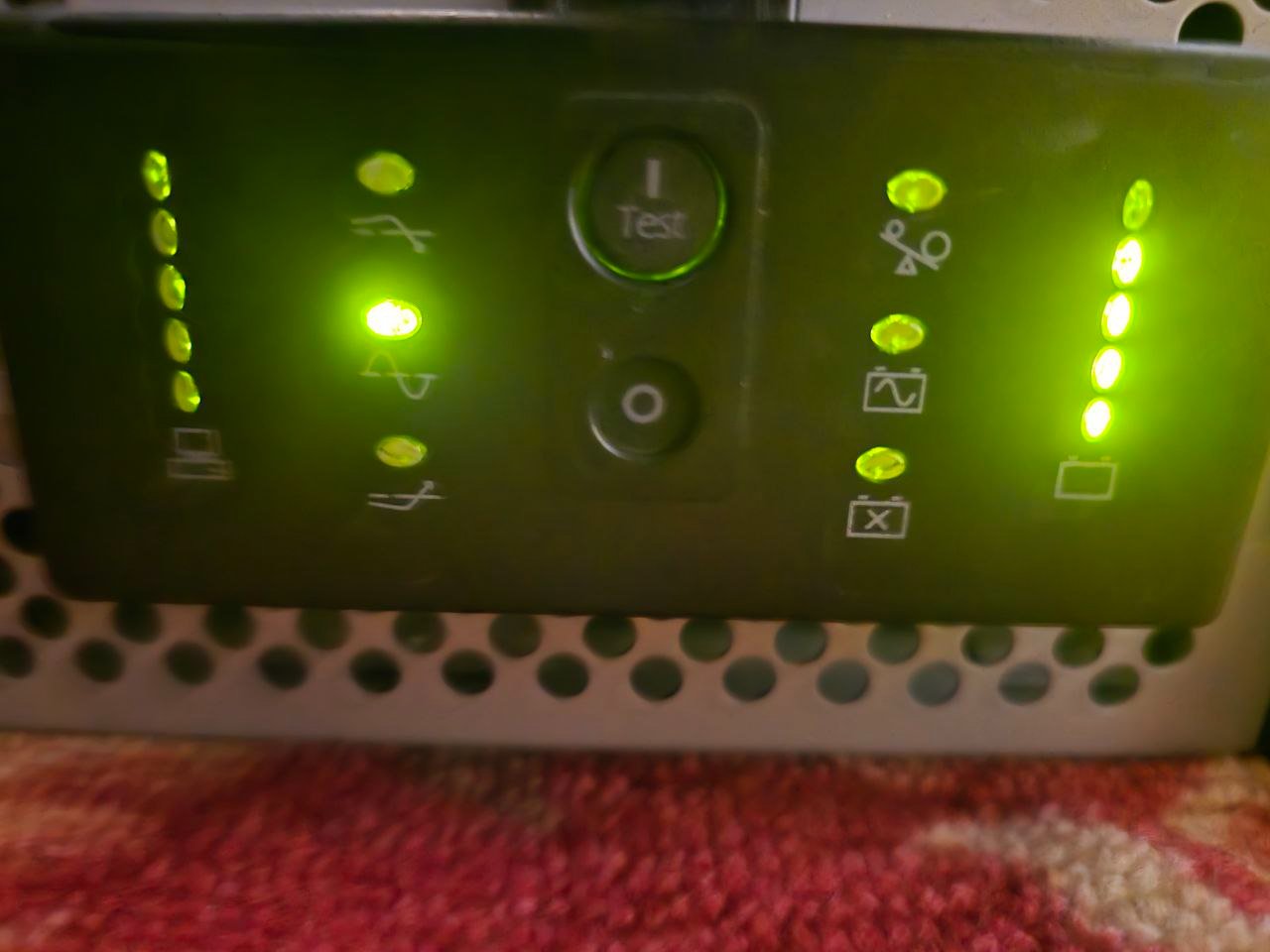

Дисплея нет у этой модели, только лампы индикации, но по ним всё ОК!
Батарея подключена через BMC, но я пробовал и без него, разницы нет.
И да в логах вообще нет ошибок! Единственное, при работе ИБП от батареи, втыкаешь плату, она начинает инициализироваться и через 3-5 сек вырубается ИБП. Потом включаешь от сети, ИБП загружается (шумит), но нагрузку на выход не дает. Заходишь в управление, а он в статусе UPS: The output power is turned off.

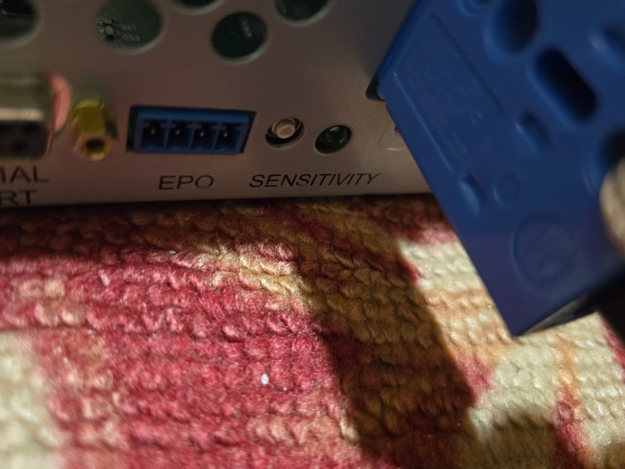

хотел было разбирать, искать для начала визуально дефекты на плате, т.к. всё выглядело так, что пропадает питание на плате мониторинга при питании от батареи.
Но решил попробовать нажать кнопку "sensitivity", и о чудо всё стало работать!
При чем в любом из трёх режимов этого сенситивити!
Такое ощущение, что кнопка толи зависла, толи запала...)
Надеюсь кому-то поможет!
Всем добра!
