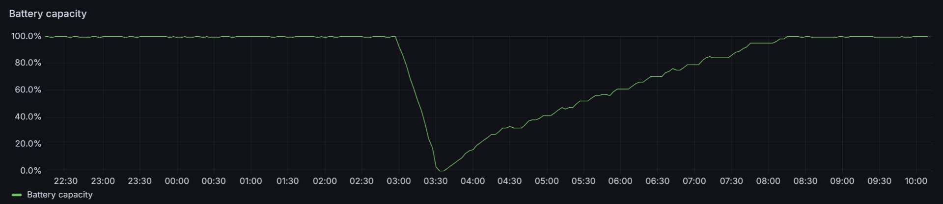

Недавно заменили батареи на ИБП APC Smart-UPS 5000. Калибровку произвели. А сегодня он запустил self-test, после чего батарея разрядилось в 0, отключилась и потом снова включилась. Раньше такого не было. Сам ИБП не новый, ему лет 11 уже.
22.10.2025	03:58:46	UPS: Battery discharge condition cleared.
22.10.2025	03:33:49	UPS: Turned on.
22.10.2025	03:33:45	UPS: Battery discharged.
22.10.2025	03:33:45	UPS: Turned off due to a low battery.
22.10.2025	03:33:41	UPS: Returned from a low-battery condition.
22.10.2025	03:30:41	UPS: Battery power is low and will soon be exhausted.
22.10.2025	03:02:33	UPS: Self-test passed.
22.10.2025	03:02:17	UPS: Self-test initiated.
В чем может быть причина? Может батареи БУ подсунули?

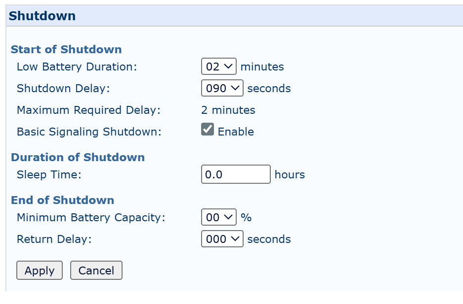

Self-test по идее, не должен до 0 разряжать. Там есть такая настройка? На память что-то про 10% по-умолчанию

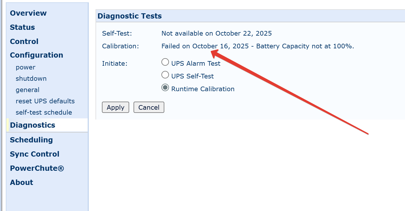

Калибровку запускали через веб-морду (Runtime Calibration). Гм, только сейчас заметил, что калибровка похуду неуспешна была.
Настройки такие. Они не менялись
Я когда калибровал APC, пользовался https://saprjkin.narod.ru/upsdiag.htm  Ей необходимо, чтобы на ИБП была подана нагрузка не менее скольки-то процентов, как бы не менее 30% (ну и скорее всего, надо зарядить полностью батарею сперва). Плюсом, у неё есть некая кнопка, которая сбрасывает определённый параметр перед калибровкой.  Возможно, с помощью неё более корректен процесс
минимум сутки, а лучше двое, держите бесперебойник заряженным на 100%, и только после этого калибруете с нагрузкой выше 30% (лучше 35-45)
никаких программ не нужно, в случае нормальных батареек упс сам это значение (которое ресетит программа) скорректирует в сторону уточненной емкости батарей.
при калибровке разряжать батарейку нужно в ноль, вплоть до выключения упса, поэтому если на нем висит что-то критичное - то уберите.
все эти сведения можно почерпнуть из мануалов к APC (да даже из форумов APC), которые никто не читает, а зря.
