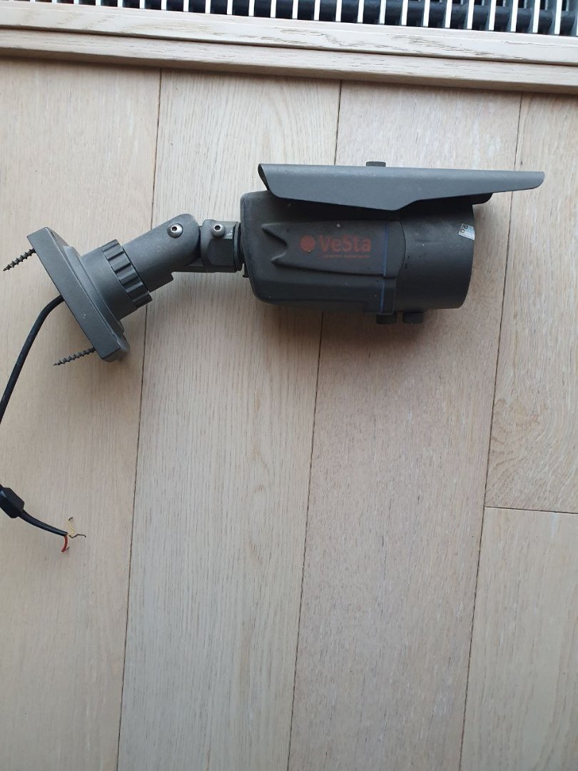

finley Posted October 17, 2025 Posted October 17, 2025 Вышла из строя одна из уличных видеокамер, на ней нет ни модели, ни номера, а просто фирма Vesta и всё, подскажите, какая на замену ей подойдёт? Вставить ник Quote
hRUst Posted October 17, 2025 Posted October 17, 2025 Разбирать камеру, мало вводных Вставить ник Quote
jffulcrum Posted October 17, 2025 Posted October 17, 2025 Сайт конторы: https://t54.ru/ Звоните/пишите им Вставить ник Quote
KonBez Posted October 17, 2025 Posted October 17, 2025 @finley Визуально камера аналоговая, поэтому уточните модель видеорегистратора. Вставить ник Quote
finley Posted October 17, 2025 Author Posted October 17, 2025 @KonBez она аналоговая и есть, видеорегистратор у меня 16 канальный старенький GTVS, модель gtr-16rt Вставить ник Quote
straus Posted October 17, 2025 Posted October 17, 2025 Осталось выяснить, какая именно аналоговая - D1, 960H, AHD, HDTVI, HDCVI... Вставить ник Quote
f.tagir Posted October 18, 2025 Posted October 18, 2025 да любую аналоговую их современных, они как правило и в CVBS картинку дают если переключить Вставить ник Quote
KonBez Posted October 18, 2025 Posted October 18, 2025 @finley Тогда вам нужна любая простейшая аналоговая камера с разрешением D1 (720*576). Правда за старостью формата их надо поискать. А современные, даже многоформатные камеры, не все его поддерживают. Смотрите камеры с форматом CVBS типа Аналоговая камера видеонаблюдения HiWatch DS-T500 (C) (2.8 mm) Вставить ник Quote
finley Posted October 18, 2025 Author Posted October 18, 2025 @KonBez Я правильно понимаю, что у меня скорее всего старая версия вот этой камеры и она подойдёт? https://www.ozon.ru/product/kamera-videonablyudeniya-ulichnaya-ahd-2mp-1080p-full-hd-1536721787/ Вставить ник Quote
straus Posted October 19, 2025 Posted October 19, 2025 20 часов назад, f.tagir сказал: да любую аналоговую их современных, они как правило и в CVBS картинку дают если переключить Теоретически. На практике не всё так просто. 1. Переключение некоторых камер делается отдельным внешним пультиком, который (в силу небольшого тиража) стоит, как ещё одна камера. 2. CVBS с камеры будет в режиме 960H, то есть, изображение 16:9 будет восприниматься регистратором, как 4:3, и всё будет сжато по горизонтали. Вставить ник Quote
f.tagir Posted October 20, 2025 Posted October 20, 2025 На авито старья массы, какое хочешь... Вставить ник Quote
finley Posted October 21, 2025 Author Posted October 21, 2025 тоже так думал, но когда начал вводить аналоговые камеры от компании vesta - не нашел НИОДНОЙ ) Вставить ник Quote
KonBez Posted October 30, 2025 Posted October 30, 2025 В 18.10.2025 в 22:13, finley сказал: @KonBez Я правильно понимаю, что у меня скорее всего старая версия вот этой камеры и она подойдёт? https://www.ozon.ru/product/kamera-videonablyudeniya-ulichnaya-ahd-2mp-1080p-full-hd-1536721787/ Так у неё нет режима CVBS. Она чисто формата AHD и ваш регистратор её не подключит. Вставить ник Quote
