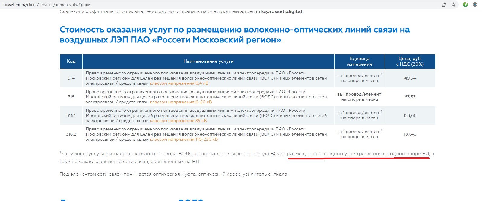

Компания «Россети Московский регион» утвердила новый порядок формирования тарифов на размещение сетей связи на опорах.
- тарифы снижены с 97 до 49,5 рублей за размещение одного кабеля связи на одной опоре 0,4 кВ.
- исключены затраты на переподвес линий связи при капитальном ремонте воздушных линий.
Новый порядок начал действовать с 1 ноября 2025 года в Московском регионе. Он будет распространен на все субъекты РФ по мере завершения компанией работ по осмотру и инвентаризации опор на наличие кабелей операторов связи.

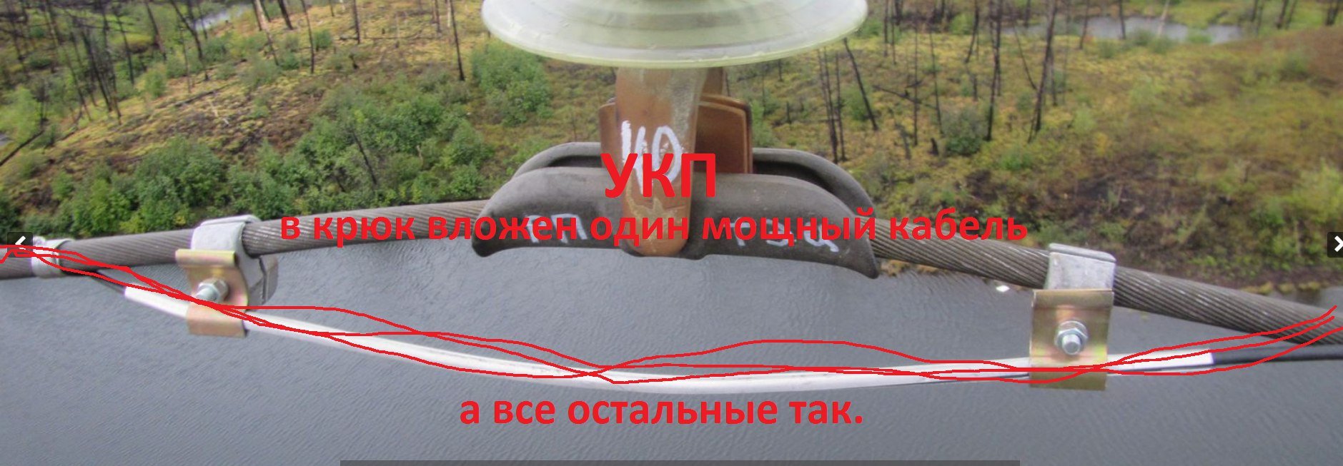

image.thumb.jpeg.6cc5b5ade942720a25eedecf294f8ca5.jpegimage.thumb.jpeg.5660122d5ceb3fb465edb6ce69456836.jpeg
Пока "покабельность", ВНЕ зависимости от нагрузок, которые создают разные связные кабели будет фигурировать в  расчетах Россетей, ничего нормального получаться не будет.
Я к тому, что пока  и ОСД весом 80кг/км и дроп весом 8кг/км будут считаться по одной цене, маразм будет продолжаться.
Вариант: Вешаем ОСД на крюк, а все остальные уже на свой ОСД (картинка, кстати, реального объекта энергетиков с оптикой на  грозотросе) - навивная технология.
Еще вариант Жгутование.
