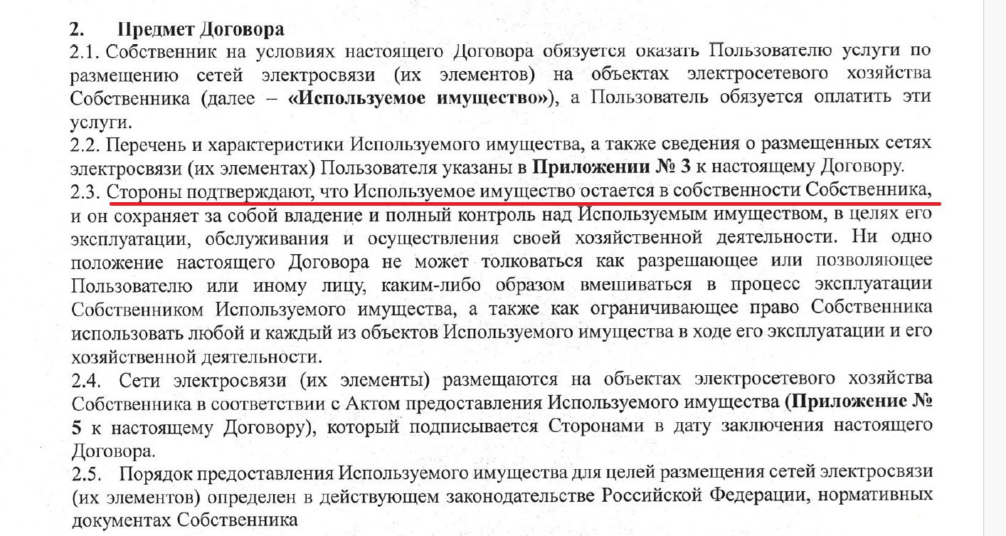

Andrei Posted October 19, 2025 Posted October 19, 2025 13 часов назад, AnToN.P сказал: Зачастую опоры 0.4 принадлежат местной администрации населенного пункта, россети лишь обслуживают эти опоры. Вот у нас такая же ситуация. Но в договоре Россети пишут: Вставить ник Quote
RialCom.ru Posted October 19, 2025 Posted October 19, 2025 очень много есть объектов недвижимости без координат и с инвентарными номерами у электриков и указана протяженность вроде и право собственности, а вот точно сказать где и сколько - не определить РТ в былое время внаглую регистрировал по каким нить карточкам техучета целыми городами канализацию и ни у кого не возникало вопросов - а чья может быть еще телефонная инфраструктура или линии электропередач? Вставить ник Quote
RialCom.ru Posted October 19, 2025 Posted October 19, 2025 1 час назад, Andrei сказал: Вот у нас такая же ситуация. Но в договоре Россети пишут: ну если запросить свидетельство на опоры? так то без оного - незаконное обогащение имхо Вставить ник Quote

Andrei Posted October 19, 2025 Posted October 19, 2025 4 минуты назад, vols-vl сказал: Свидетельства о государственной регистрации права собственности не выдаются с 2016 года. Кроме того, ВЛ классом напряжения до 35 кВ (исключительно) не являются объектами недвижимого имущества и, соответственно, не подлежат государственной регистрации. Обоснование подскажете? 5 минут назад, vols-vl сказал: Если ВЛ не принадлежит им Россети же сами написали, что они собственники. Пусть доказывают Вставить ник Quote
