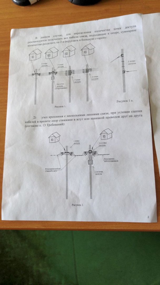

Andrei Posted October 15, 2025 Posted October 15, 2025 В 14.10.2025 в 17:46, Firsa сказал: Что-то про п.5 все промолчали мы пошли по п.5 16 часов назад, vurd сказал: Я думал про пятый вариант, есть еще один вариант из той же оперы. Допустим идут два кабеля и, для простоты, 5 опор. Первый из них вешаем на крюки на 1, 3 и 5 опоре, второй на 2 и 4. В точках консолидации на каждой опоре стягиваем кабеля между собой. Де-факто "точка крепления на опоре", или как там они называют, не используется, используется собственный несущий кабель. Вот такое свое вИдение нам приподнесли Россети при личной встрече Вставить ник Quote

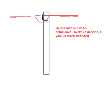

Firsa Posted October 15, 2025 Author Posted October 15, 2025 21 час назад, No_name сказал: 6 Смена бизнеса на вот вот... 1 час назад, Andrei сказал: Вот такое свое вИдение нам приподнесли Россети при личной встрече А если не так, а вот так: (как считать начнут?))))))))) Ведь "соприкосновения в узле крепления" (как они пишут) второго и третьего кабеля тут нет, а все что висит на моем кабеле их вообще волновать не должно :) 17 часов назад, vurd сказал: Первый из них вешаем на крюки на 1, 3 и 5 опоре, второй на 2 и 4. тут от ветровых нагрузок будет перетираться кабель о столб. Не вариант. К первому варианту если вернуться... Есть такие винтовые сваи-шурупы (разного диаметра)Причем есть как 1м, так и 6м (и 2,5 и 4 и 5,5) Можно прям их вкручивать и вот тебе готовая опора. Например, купил 5,5м, на 0,7-1м вкрутил и вот тебе 5 метровая трубостойка уже в грунте. Но в пересчете, к примеру, за сваю 5,5м d89, с ценой за штуку в 4500 за саму сваю + (хотя бы) 1000 за установку, самоокупаемость на те же 100 опор, выйдет через 4, а то и через 5 лет. Вставить ник Quote

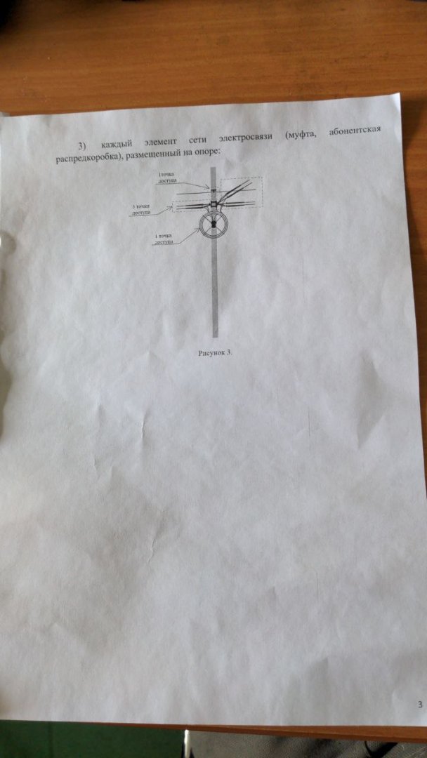

Andrei Posted October 15, 2025 Posted October 15, 2025 2 часа назад, Firsa сказал: А если не так, а вот так: (как считать начнут?))))))))) Ведь "соприкосновения в узле крепления" (как они пишут) второго и третьего кабеля тут нет, а все что висит на моем кабеле их вообще волновать не должно 🙂 У нас они считали так: 1. крюк на опоре, к нему подходит и уходит дальше магистральный кабель, на него навито несколько дропов - это одна точка доступа. 2. если тут же рядом висит бокс/муфта с делителем для GPON - это еще одна точка доступа. 3. если навитый на магистральный кабель дроп перепрыгивает с магистрального кабеля на СИП к дому - это вообще не считали за точку доступа. Вставить ник Quote

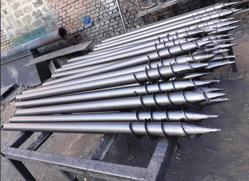

jffulcrum Posted October 15, 2025 Posted October 15, 2025 1 час назад, Firsa сказал: Говно. Закрутить, потом обкопать, вынуть и посмотреть, что остается от "покрытия". Сгниёт быстрее, чем окупится, особенно если солью зимой хорошо посыпают. Вставить ник Quote
alibek Posted October 15, 2025 Posted October 15, 2025 На винтовых сваях так-то дома строят, которые спокойно по полусотне лет стоят. Вопрос только в материале, толщине и покрытии. Вставить ник Quote
RialCom.ru Posted October 15, 2025 Posted October 15, 2025 1 час назад, alibek сказал: На винтовых сваях так-то дома строят, которые спокойно по полусотне лет стоят. Вопрос только в материале, толщине и покрытии. в эти винтовые сваи не должны залить бетон? Вставить ник Quote
jffulcrum Posted October 15, 2025 Posted October 15, 2025 1 час назад, alibek сказал: На винтовых сваях так-то дома строят, которые спокойно по полусотне лет стоят. Чтобы по полсотне лет стояло, толщина металла должна быть мм 10 и оцинковка как надо. А не <3мм "картон", который два мигранта поваляли в ванне с раствором какой-то херни пару минут. Вставить ник Quote
alibek Posted October 15, 2025 Posted October 15, 2025 Ну 10мм это перебор, больше 5мм обычно и не используют. За оцинковку не знаю, но даже у обычных свай (с защитным покрытием) обычно заявляются сроки в 15-20 лет. Для телекома, мне кажется, этого более чем достаточно. Оцинкованные скорее всего лет на 10 дольше прослужат. А вот насчет того, что их заливают бетоном — в первый раз слышу. Зачем? Вставить ник Quote
Saab95 Posted October 15, 2025 Posted October 15, 2025 1 час назад, alibek сказал: А вот насчет того, что их заливают бетоном — в первый раз слышу. Зачем? Для увеличения несущей способности и исключения деформации, т.к. металлическая труба при боковой нагрузке может изгибаться. С бетоном внутри получается уже "трубобетон" - почему в ковычках? Потому что он при толщине стенки менее 9мм не применяется - т.к. металл быстрее деформируется, прежде чем внутренний бетон начнет работать. 7 часов назад, Firsa сказал: Есть такие винтовые сваи-шурупы (разного диаметра)Причем есть как 1м, так и 6м (и 2,5 и 4 и 5,5) Вот представьте вкручивается эта свая в грунт, шнеком повреждая и выдавливая его. Закрутили, основная нагрузка на столбы это не просадка в землю, а наклон, но основание земли у трубы уже шнеком разрыхлили - естественно опоры начнут в разные стороны смотреть. 5 часов назад, alibek сказал: На винтовых сваях так-то дома строят, которые спокойно по полусотне лет стоят. На винтовых сваях дома не строят, так, каркасные летние домики. Дома строят на бетонных сваях, которые после еще и бетонной лентой связывают. В 14.10.2025 в 10:58, Firsa сказал: Может кто-то что-то дельное предложит? Купить китайскую ГНБ установку типа XZ230, бульдозер - кабелеукладчик, трал для перевозки бульдозера и ГНБ, камаз с манипулятором. Для подключения абонентов использовать прокольные установки грунта. Минус тут в том что это земляные работы и их тоже надо согласовывать, делать проекты и т.п. Но тут, кто первый в своем городе такое купит - будет для всех провайдеров кабель в земле прокладывать. Вставить ник Quote
