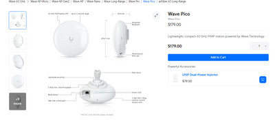

Смотрите лучше в сторону Wave. Они хоть и дороже микротика, но работают в разы стабильней. Базухи ген2 умеют до 30 клиентов и на борту есть sma разъемы для резервного ax модуля. Можете давать гигобит по воздуху.

10 часов назад, AnToN.P сказал:
Что толку от стабильной работы?
Микротик CPE на 60ггц работает роутером (ведь нет никакой разницы передавать L2 пакеты, или L3 пакеты по нагрузке). То есть на CPE устанавливается IP абонента и все, через OSPF обновляется маршрутная информация. Не надо никаких вланов, сама CPE может подключаться куда угодно к любой БС без каких-то дополнительных перенастроек.
А Wave что - управление через веб свое, добавить только влан, опять же трафик от абонента пойдет в радиоканал (ARP, какой-то мусор и т.п.) все это уменьшает пропускную способность сети.
