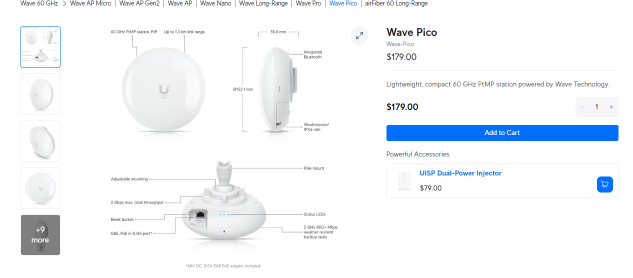

AnToN.P Posted February 23 Posted February 23 (edited) 8 часов назад, weedman сказал: Атон зачем-то приплел AF60LR, который по факту стоит в несколько раз дороже, у которого единственная цель - точка-точка. наврал про то что больше 1500метров работать не будет. Не вижу логики. Исходя из своего опыта микротик 802.11AD работает отлично за свои деньги и в ptp и в ptmp. Это самое доступное решения для передачи максимальной скорости по радио. Внимательно перечитайте мои сообщения и свои. Я ни слово не сказал про AF60Lr. Я писал про линейку Wave. линейка wave построенна на новом чипе, а AF60LR старый.Так же я говорил про SLA если вас устраивает SLA ниже 99,98 флаг в руки юзайте 66ггц на любом расстоянии в том числе микрот. Кого то устроит sla и ниже 90). По цене ну тоже вранё, у юбика есть wave pico который +-равен, но в отличии от микрота на борту есть резервный ax модуль и так же умеет работа в расширенном частотном диапазоне до 71ггц с шириной канала 512/1024/2048мгц и на расстоянии до 2км будет в разы стабильней работать. В принципе практика сложилась такая Pico до 1,5-2 км Nano до 3,5км LR/PRo без резерва до 6км. Дальше уже нужно резервировать чтобы обеспечить приемлемый sla. Я сейчас очень надеюсь что юбики смогут победить косяки в бете прошивки, ведь если у них получиться у них добавятся дополнительные частоты вплоть до 76ггц а это уже полноценный честный ррл диапазон. Напоминаю юридически для ptp можно юзать частоты 58-64 ггц и 71-76, диапазон 66-70ггц юридически мертвая зона. И да PtMp wave умеет а их новая базуха ген2 имеет на борту sma разъёмы для резервного 5ггц модуля. Микротик полностью забил болт на развитие своей линейки 60ггц. Единственный для меня минус юбика, passive poe, это боль. Edited February 23 by AnToN.P Вставить ник Quote
Saab95 Posted February 23 Posted February 23 2 часа назад, AnToN.P сказал: В принципе практика сложилась такая Pico до 1,5-2 км Nano до 3,5км LR/PRo без резерва до 6км. У юбика на фотке очень не надежное крепление для юстировки. Подобная схема используется и для IP камер - постоянно сбивается юстировка, т.к. крепление пластик - расширяется и сжимается при изменении температур. Жесткое винтовое крепление из металла тут будет лучше. 2 часа назад, AnToN.P сказал: у юбика есть wave pico который +-равен, но в отличии от микрота на борту есть резервный ax модуль И что толку от его резервного модуля? Вот честно ситуация - есть канал 60ггц, есть канал 5ггц. Сложилась ситуация, что в 60ггц канал то работает, то падает, пограничная ситуация между работает - не работает. Что будет делать модуль 5ггц? Он же на БС выключен - он будет то включаться, то выключаться. Или ладно - всегда включен - данные то будут по нему идти, то не будут. А потоки на 60ггц большие, при обрыве в 5ггц полетит много трафика. Никаких механизмов управления трафиком на убнт нет. На микротике все это есть, можно настроить L3 с OSPF, указать время жизни канала - и переключаться будет только тогда, когда основной канал полностью отключился. Собственно и основной канал после восстановления сразу работать не будет, а только в случае определенного периода подключения и отсутствии потерь служебного трафика. Так же можно на 5ггц сразу шейпер установить. 2 часа назад, AnToN.P сказал: но в отличии от микрота на борту есть резервный ax модуль Микротик не делает со встроенным резервом по причине того, что это никому не нужно. Для резерва выгоднее отдельное устройство поставить нужного калибра. Возможно кому-то LTE надо для резерва - что, во все устройства кроме 5ггц модуля еще и LTE устанавливать? У микротика есть тестовая линейка модульного оборудования 60ггц, где на несколько видов антенн устанавливается "задник" с активным устройством. И эти задники есть дешевые CPE, PtMP, AP - и у каждого типа есть вариант с одним беспроводным интерфейсом, а есть pci разъемом, куда можно установить интересующий модуль - хотите вайфай, хотите LTE и т.п. Вставить ник Quote
