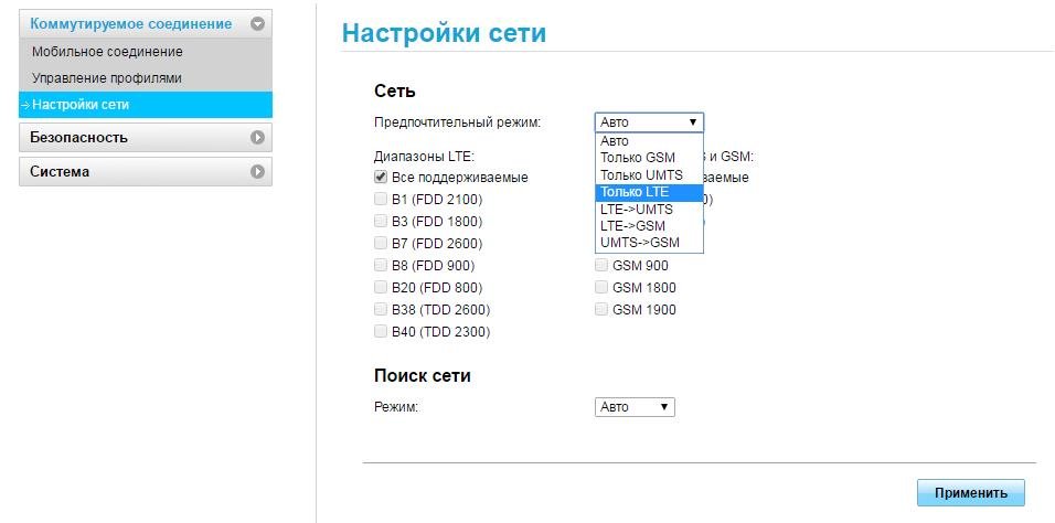

yandrey Posted September 27, 2025 Posted September 27, 2025 Для 3372 есть HiLink прошивки с возможностью выбора, возможно и для Stick существуют команды, путём проб-исключений можно определить. Да и с HiLink вполне можно работать с смсками, там не сложный API, только немного неудобный по авторизации. Вставить ник Quote
