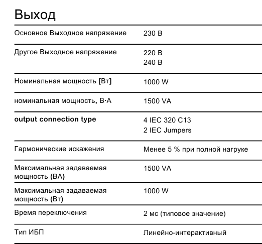

Сейчас трудятся Smart-UPS 1500 с установленной платой управления и мониторинга AP9631, датчиком температуры, на борту имеют по 4 АКБ 7-9 А*ч.
На что аналогичное можно поменять из отечественного или made in China , может посоветуете пожалуйста из личного опыта.
Что необходимо от ИБП:
киловатт выдаваемой мощности, внутри 4 аккумулятора 12 В 7-9 Ач
Мониторинг по WEB, наличие датчика температуры.
Стотыщ рубликов хватит на данную хотелку?
