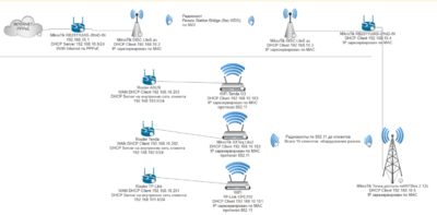

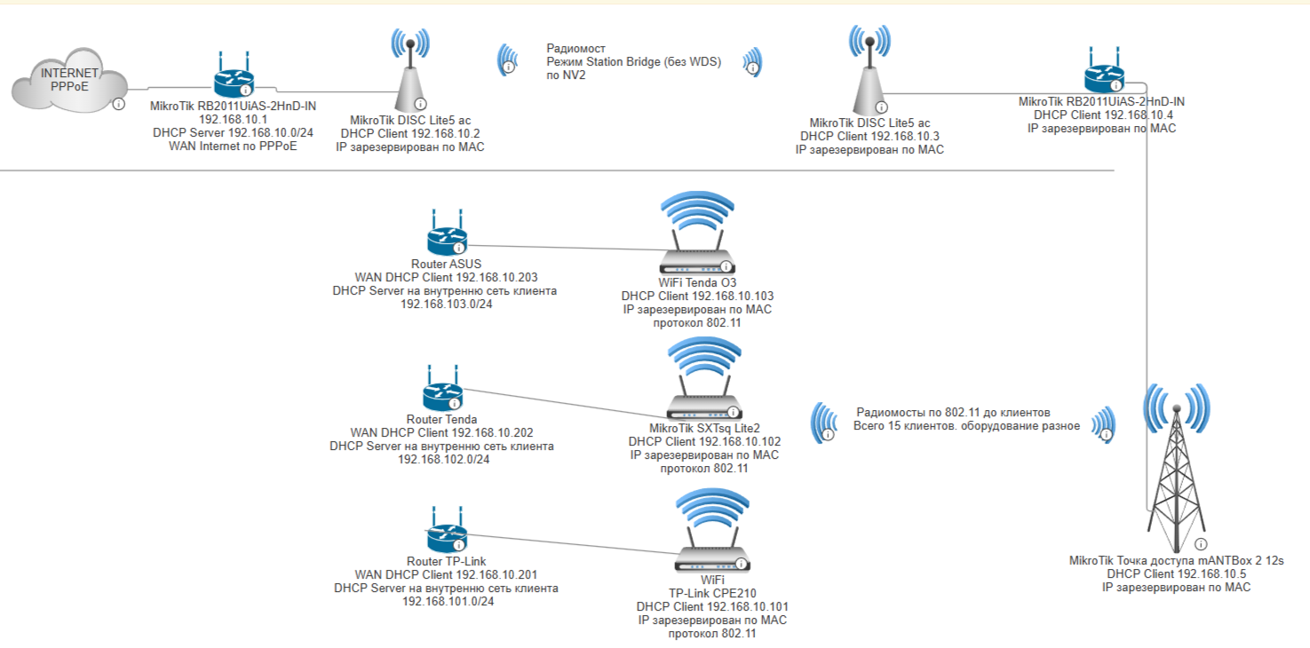

Сейчас сеть выглядит так:
Шлюз стоит в точке подключения Интернета - Mikrotik RB2011UiAS-2HnD-IN на нем поднят DHCP сервер 192.168.10.0/24 с привязкой по MAC, в том числе и ARP, чтобы не было подмены IP.
После идет мост на 1 км, мост на DISC Lite5 в режиме station Bridge без WDS по NV2 прокачивает около 100 Мбит/с.
После моста Mikrotik RB2011UiAS-2HnD-IN - все порты в режиме Bridge (тупой свитч (в принципе можно от него избавится и напрямую manbox2 к DISCLite5 подключить)) дальше  к нему подключена mANTBox2 , которая раздает 15 клиентам в дачах.
У клиентов стоит разное оборудование точки в режиме клиента Tenda O3 (их большинство - 10 шт), Mikrotik SXTLite2 (2 штук), TP-Link CPE210 (3 шт), а дальше у каждого клиента свой роутер который подключен WAN и получает IP по DHCP с резервированием по MAC на шлюзе RB2011 где поднят DCHP сервер. На каждом клиентском роутере стоит свой DHCP сервер, который раздает уже устройствам клиентов ip адреса, отличные от 192.168.10.0/24. Роутеры клиентов сидят на 1 канале и выставлена ширина канала 20 МГц. Уровни сигналов выставлены так, чтобы друг другу не мешать, благо дачи друг от друга далеко расположены. На всех точках и роутерах клиентах выставил ночью перезагрузку, когда никто не сидит.
Все оборудование в сети, в том числе клиентское получает ip по dhcp client от шлюза с резервированием по MAC сеть 192.168.10.0/24

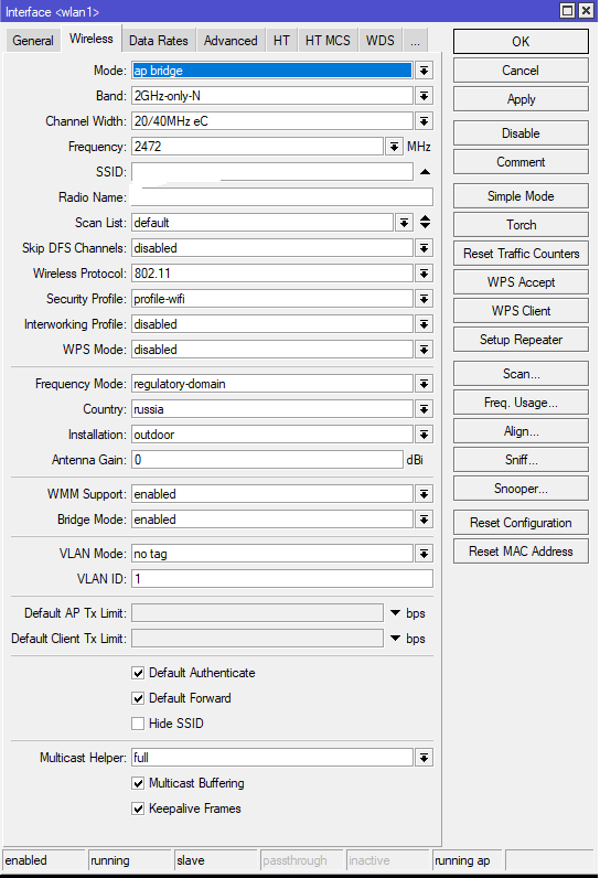

На mANTBox был выбран протокол 802.11, т.к. разношерстное оборудование и работать не будет на приоретарных протоколах.

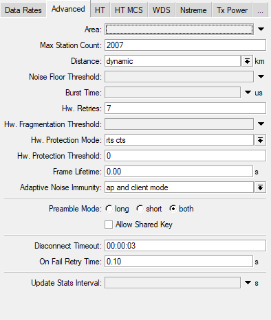

На секторе mANTBox2 выставил
Порт Ether и Wlan в bridge (Получает IP по DHCP client на Bridge с резервированием по МАС)
Channel Width - 40 MHz 13-й канал (а все роутеры клиентские на 1 канале сидят)
wireless protocol 802.11
WMM support - enabled
Multicast Helper - full
Multicast Buffering и keepalive frames галочки стоят
Hw.Protection Mode - rts cts
Adaptive Noise Immunity - ap and client mode
Preamble Mode - both

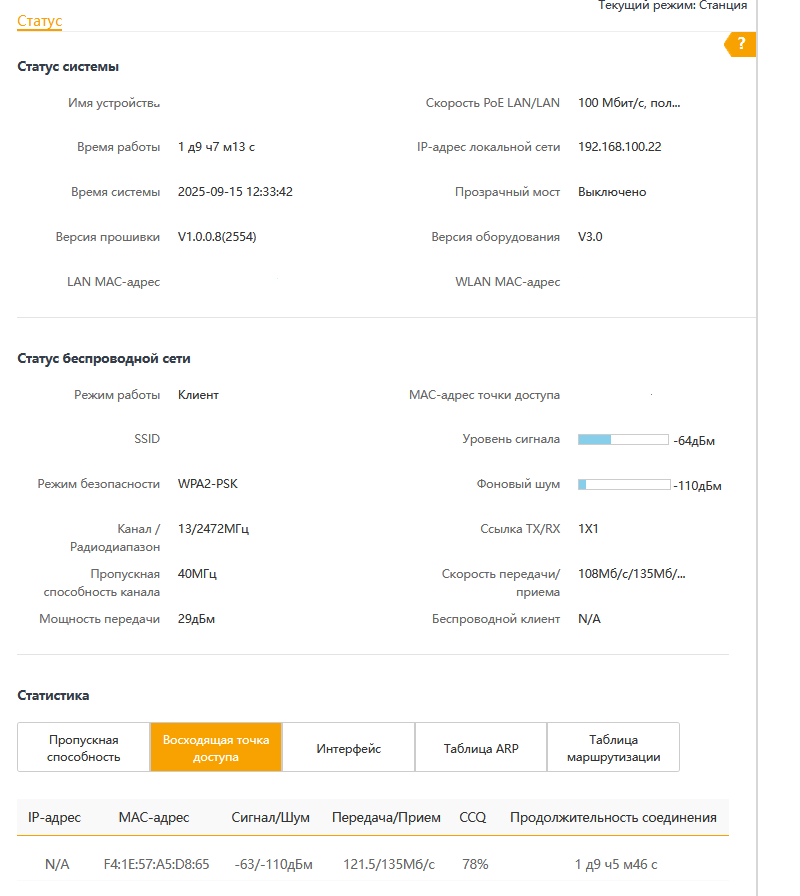

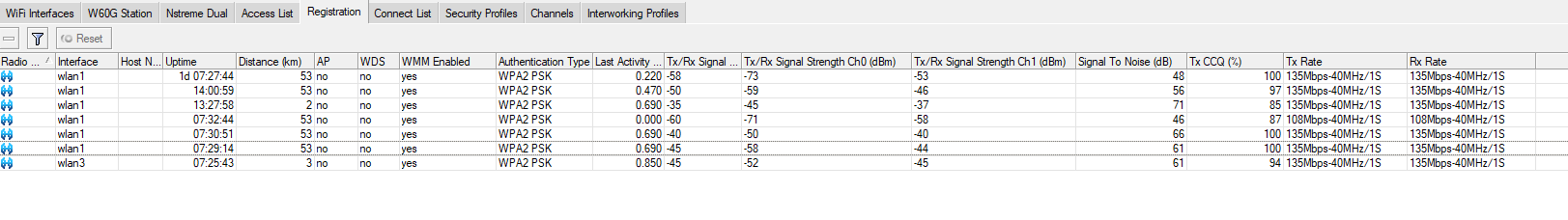

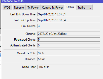

Померил сигналы на некоторых точках
1. Точка Tenda
Уровень сигнала -69дБм
Фоновый шум -110дБм
2. Точка Tenda
Уровень сигнала -53дБм
Фоновый шум -110дБм
3. Точка TP-Link
Уровень сигнала -54дБм
Фоновый шум -109дБм
4. Точка Tenda
Уровень сигнала -63дБм
Фоновый шум -110дБм
5. Точка Mikrotik
Rx/Tx Signal Strenght -66/-64 dBm
Rx/Tx Signal Strenght Ch0 -73/-71 dBm
Rx/Tx Signal Strenght Ch1-66/-64 dBm
Noise Floor -114 dBm
Signal to Noise 51 dBm
Uptime на точках пишет 1 день, по DHCP серверу на Gateway 1 день срок аренды - примерно все в  одно время получают, т.к. на всех клиентах в 4-00 утра автоматическая перезагрузка точки стоит.
Скорость Интернета на микротике до 50 МБит/с, TP_Link - 30МБит/с, Tenda около 20 Мбит/с

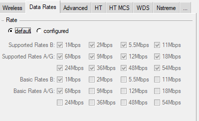

На вкладке Data Rates у микротика нужно поставить галочку Configured и снять все галочки канальных скоростей 6-54, на вкладке HT MCS снять все галочки с 0-7, оставив только 8-15.
Так же обратите внимание что ширина полосы 40мгц обычно работает только на 6 канале (на обычных роутерах), если канал не 6-й они не всегда задействуют полосу 40, хотя в статусе будут показывать высокие скорости. Т.к. на прием они могут работать на 40, а на передачу в полосе 20.
К сожалению стандарт AC не поддерживают - только N-ку. Перевел на  6 канал базовую станцию - все клиенты переподключились на 6 канал автоматом. Скорости выросли мегабит на 5-10 в зависимости от дальности клиента. С Data Rates поиграюсь в эти выходные
https://forum.nag.ru/index.php?/topic/210222-lokalnaya-wifi-set-v-snt/&do=findComment&comment=1777748 Может в дальнейшем поменяем по тихоньку, во всяком случае новое оборудование взамен сгоревшему и вышедшему из строя будем брать Микротики. Пока работаем на том оборудовании, что есть и хотелось бы его правильно настроить и выжать из него, что получиться выжать...
Попробовал, снял в supported rates все галочки 6-54, и на вкладке оставил 8-15. Связь вообще пропала, все точки отвалились, вернул все на default

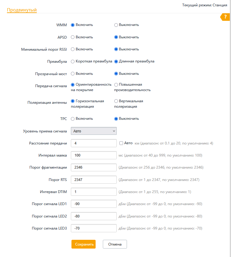

Зато поигрался с частотой и на первом канале с шириной канала 40 MHz, поставив короткую преамбулу получил двойное увеличение скорости на самом дальнем клиенте. После подвинул на домашних роутерах частоту на непересекающийся 11 канал. Пока так оставил
Вообщем установил на точках - короткая преамбула, ориентированность на высокую скорость, везде поставил 40 MHz ширина канала, 6 канал. На роутерах у клиентах wifi сдвинул на непересекающийся канал.
