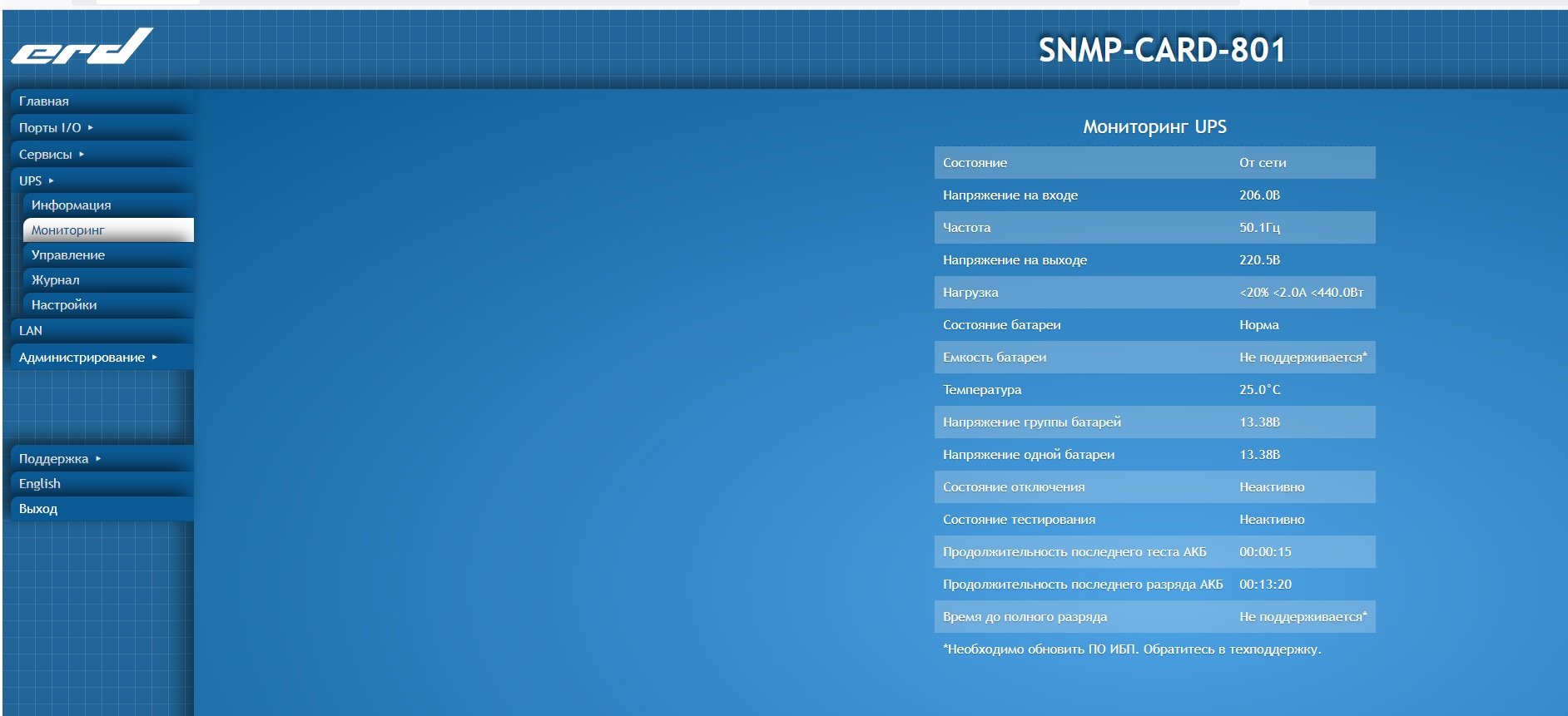

Доброго всем дня, имею связку ибп и кару в заголовке, во вкладке мониторинга ибп перестало отображать емкость и время до полного разряда после обновления прошивки карты, просит обновить прошивку самого ИБП, есть возможность это сделать, прошивку для ибп не нашел(
либо перешиваться на более струю прошивку карты, что бы получить обратно контролируемые параметры?
Edited by zUKOASD
Здравствуйте. ИБП SNR UPS-ONRM-2000-S72 снят с пр-ва и больше не поддерживается, прошивки под него не обновляются.
В вашем случае лучше обратиться в ТП и попробовать решить вопрос с "откатом" прошивки карты или обновления с учетом возникшей проблемы.
понять бы какая последняя прошивка была сделана для ибп и попробовать прошить.. придется в тп похоже стучать, у них в куче где хранят прошивки не смог найти ничего похожего, ибп да древний, хотели выкинуть, решил восстановить хотя бы для минимально ответственных нужд)
