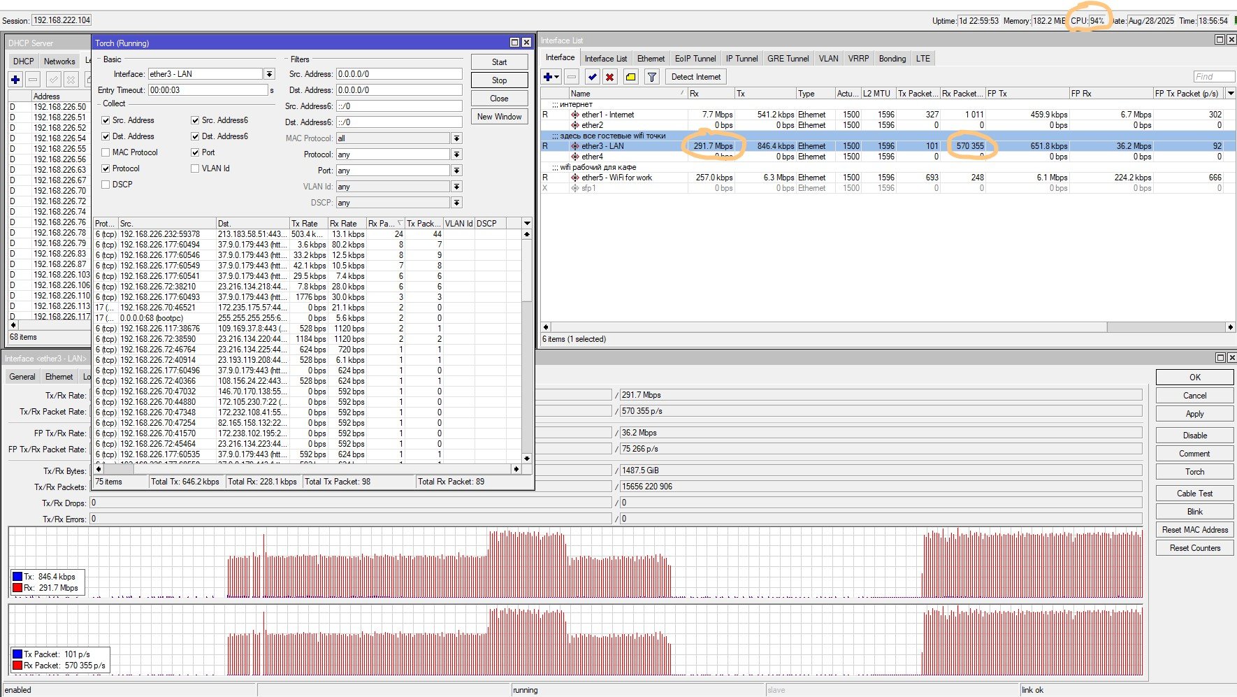

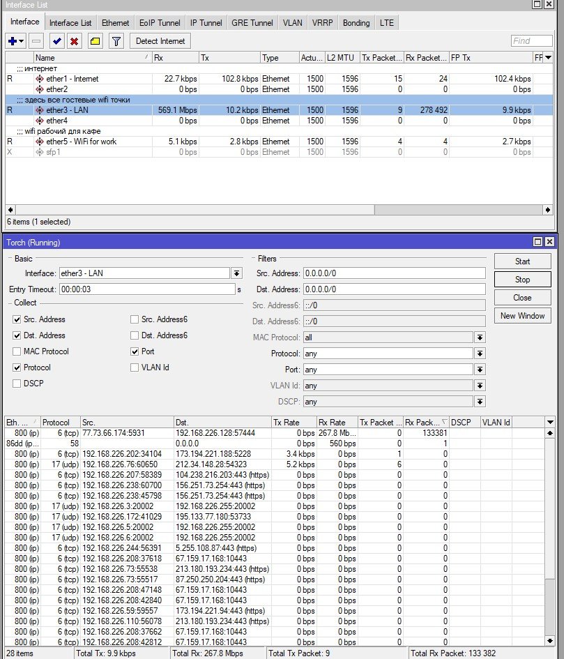

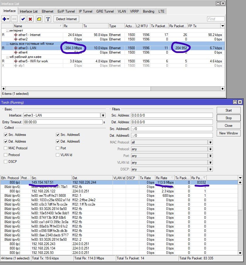

6urn Posted August 26, 2025 Posted August 26, 2025 Прошу помочь разобраться в проблеме. Установил микротик для контроля сетки в небольшой гостинице. Установлены несколько wifi роутеров tp-link в режиме бриджа. Все адреса клиентам присваивает dhcp сервер на микротике. Роутеры сидят на интерфейсе LAN. Проблема заключается в том, что с периодичностью в минуту-две на этом LAN интерфейсе RX и Packet Rate взлетают в небеса. Вместо 10-15 Мбит - 300-900Мбит, пакеты также с 1000 до 500000 возрастают. Но дальше ЛАН интерфейса трафик не идет, на остальных показания не прыгают. Роутер находится внутри другой сетки, влияние извне маловероятно. Torch выдает src ip 149.154.167.41 а dst во внутренней сети. По этому соединению в основном высокие показания. Блокировка этого диапазона в файрволе не дала результата, появляются другие ip. Вроде как по информации с гугла это диапазон Телеграма. Собственно вопрос в том, как убрать этот паразитный трафик? На время скачка наблюдается просадка в работе сети Вставить ник Quote
jffulcrum Posted August 26, 2025 Posted August 26, 2025 Какой-нибудь P2P трафик. Добавьте Protocol и Port в Torch для начала Вставить ник Quote

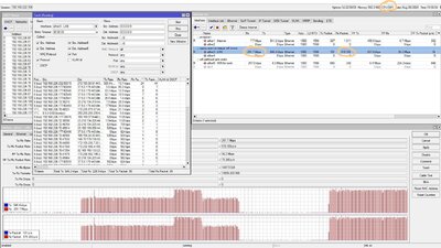

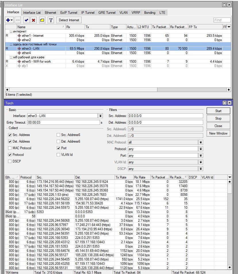

6urn Posted August 27, 2025 Author Posted August 27, 2025 (edited) Edited August 27, 2025 by 6urn Вставить ник Quote
6urn Posted August 27, 2025 Author Posted August 27, 2025 Может кто подсказать что с этим делать? Вставить ник Quote

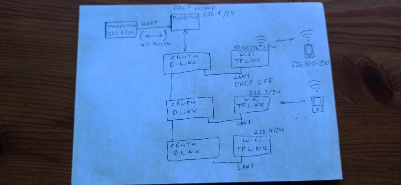

VolanD666 Posted August 27, 2025 Posted August 27, 2025 Схему сети бы. Это случайно IPшники не точки доступа? У них управление в какой сети лежит, может тп-линки дырявые? Вставить ник Quote

6urn Posted August 28, 2025 Author Posted August 28, 2025 Пока ситуация не прояснилась. Всё также идет загрузка, примерно 50% от времени. Грешу на радиоудлинители tp-link c технологией mesh, коих установлено пару штук, для расширения покрытия основных роутеров. Сами же tp-link стоят достаточно дорогие. Да и в целом я раньше не видел подобной ситуации с этими роутерами. Схемку сети накидал от руки, может чего я не так сделал. Получается на микротике поднят DHCP сервер, он и раздаёт адреса всем оконечным устройствам. Роутеры tp-link подключены через лан порты, дабы работать в режиме мостов. Сделано подобным образом для более удобного контроля за скоростью оконечных устройств, да и чтоб было видно сколько всего в сети wifi клиентов. На самих тплинках на лан интерфейсе прописаны статичные адреса из того же диапазона dhcp сервера, для доступа к ним извне. Вставить ник Quote

Saab95 Posted August 28, 2025 Posted August 28, 2025 4 часа назад, 6urn сказал: Чудеса какие-то. У вас на скрине на сетевом порту много трафика, а торч совсем ничего по скорости не показывает. Значит трафик совсем не IP, а какой-то другой (ARP, Мультикаст и т.п.) Поэтому только через сниффер смотреть что там идет, покажет маки и протоколы. Но раз при сегментации проблема ушла - скорее всего какое-то устройство трафик зеркалит в сеть, и другие его тоже зеркалят, вот и увеличивается до больших объемов. Вставить ник Quote
