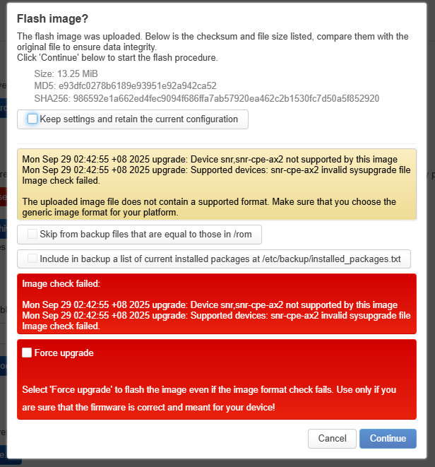

ss80 Posted September 28, 2025 Posted September 28, 2025 при попытке откатиться на сток прошивку получаю такую картину Вставить ник Quote
ss80 Posted October 26, 2025 Posted October 26, 2025 Ответ ТП по вопросу отката с Openwrt на сток Комментарий: Ваше обращение принято. Тут без аппаратного вмешательства уже не обойтись, нужно подпаиваться к плате и прошивать через UART. Такие работы мы проводим только в нашем сервисном центре. Каких то открытых мануалов по данной операции у нас нет. Добрый день. Готовы принять Ваше оборудование в сервисный центр. Стоимость 500 руб/шт. Пересылка негарантийного оборудования осуществляется за счет заказчика в обе стороны. Сроки диагностики: 3-14 дней. Сроки ремонта: 2-6 недель, в зависимости от загруженности СЦ и наличия запчастей Вставить ник Quote
