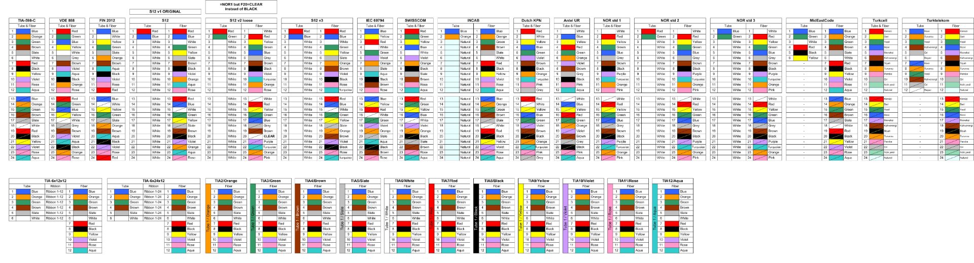

passer Posted August 22, 2025 Posted August 22, 2025 Есть, вроде даже в РФ стандарт приняли. Только вот у китайцев он может отличаться, а уж про кабеля смонтированные ранее и говорить не приходится: были стандарт Commscope, местные у крупных заводов и т.п. Вот один из примеров этой вакханалии Вставить ник Quote
