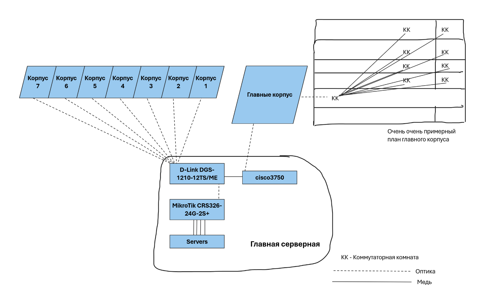

joyrax Posted August 28, 2025 Author Posted August 28, 2025 Общее представление о структуре сети (схема упрощена) Вставить ник Quote

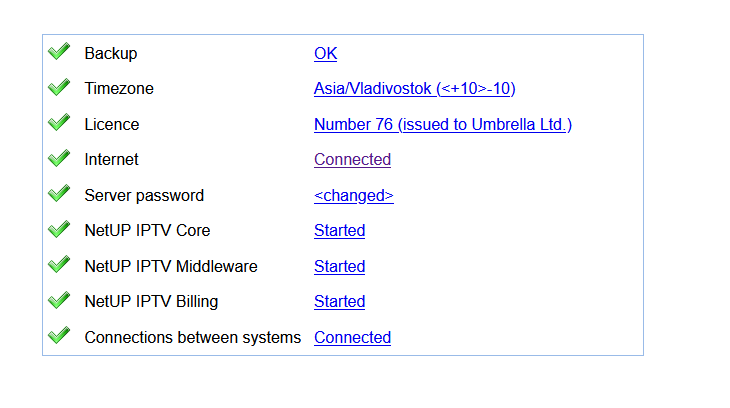

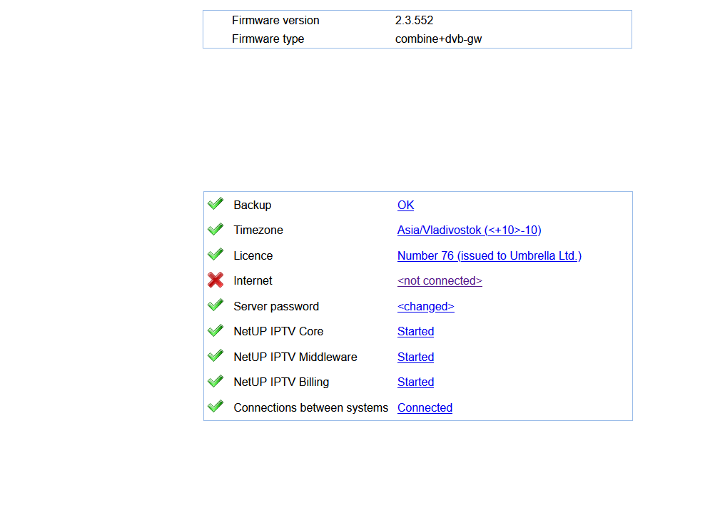

joyrax Posted September 3, 2025 Author Posted September 3, 2025 NetUP изначально раздаёт каналы через multicast. Я пробовал настроить вещание в unicast-режиме, но столкнулся с проблемами производительности: видео регулярно подвисало, а аудиодорожка начинала отставать от видеоряда. По моему мнению, решение NetUP само по себе обладает недостаточной стабильностью работы. Как видно на скриншотах, интернет-соединение нестабильно: то появляется, то пропадает. Эта проблема полностью соответствует статистике, которую я наблюдаю при ping-тестах с MikroTik. Вставить ник Quote
