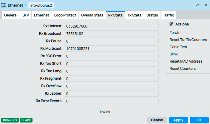

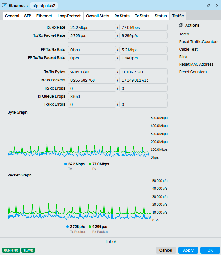

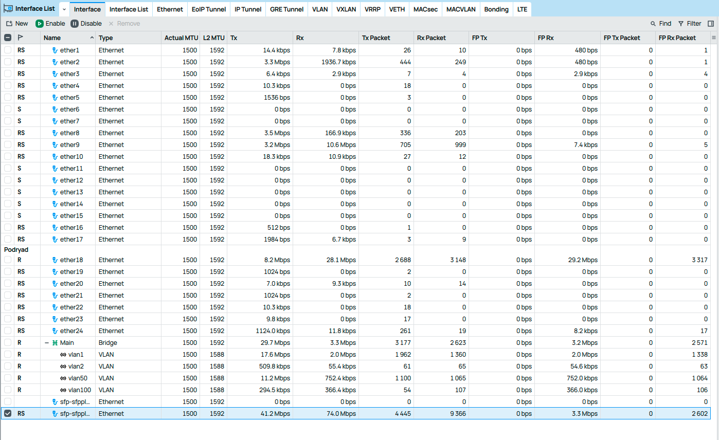

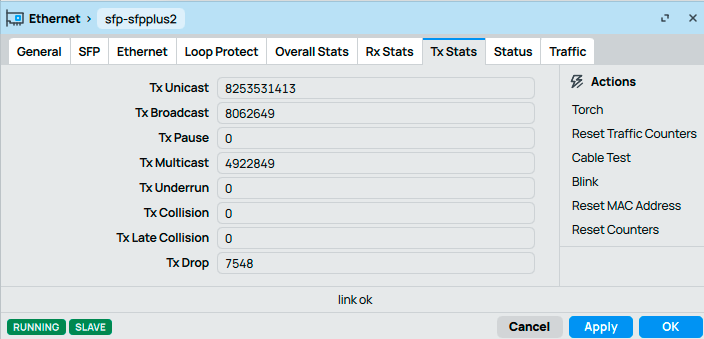

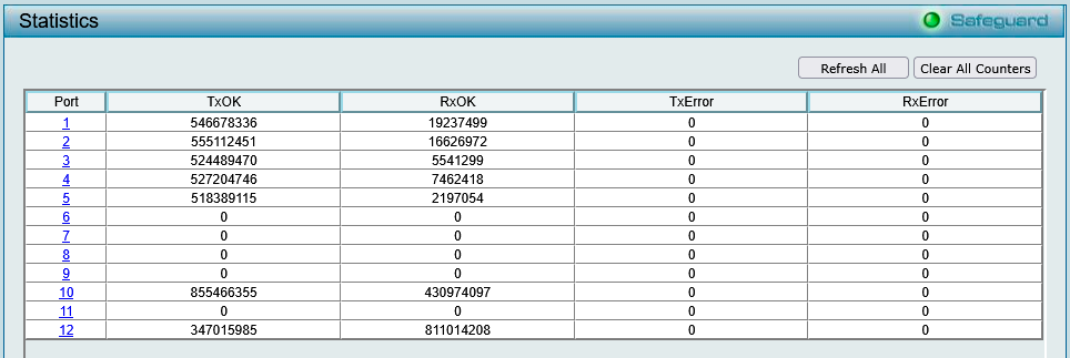

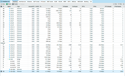

jffulcrum Posted August 22, 2025 Posted August 22, 2025 Смотрите статистику на интерфейсе, на SFP, что там с ошибками/дропами. Вставить ник Quote
joyrax Posted August 24, 2025 Author Posted August 24, 2025 если я правильно понял, но вроде нету ошибок Вставить ник Quote

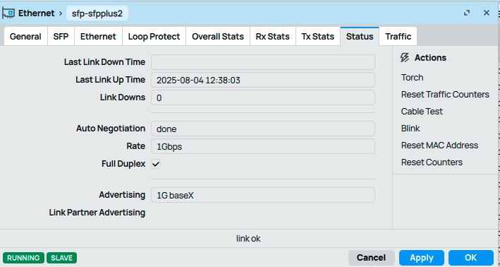

joyrax Posted August 26, 2025 Author Posted August 26, 2025 но это же случилось после замены микротика, в тот момент ничего в сети больше не менялось Вставить ник Quote
fractal Posted August 26, 2025 Posted August 26, 2025 5 часов назад, joyrax сказал: но это же случилось после замены микротика, в тот момент ничего в сети больше не менялось У вас дропы имеются на sfp Вставить ник Quote
witch Posted August 26, 2025 Posted August 26, 2025 И допы по переполнению очереди. Вставить ник Quote

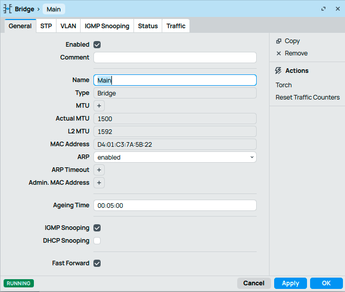

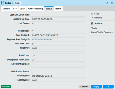

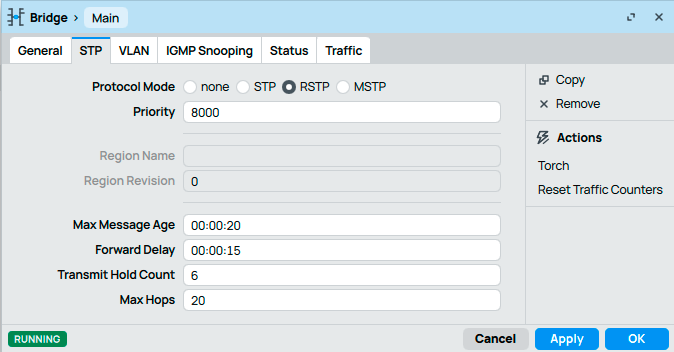

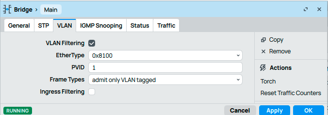

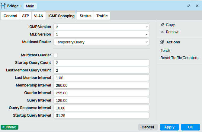

jffulcrum Posted August 26, 2025 Posted August 26, 2025 Оборудование MT с мультикастом зачастую дружит плохо. Покажите настройки моста (bridge) Вставить ник Quote

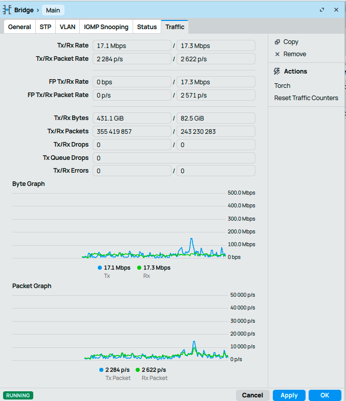

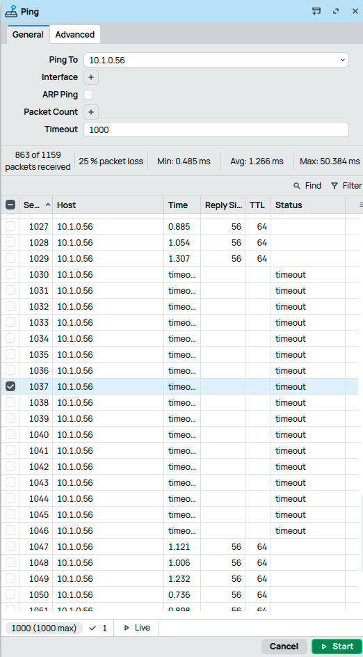

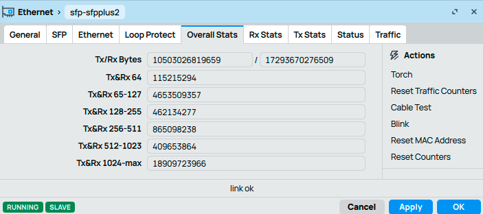

Technologia Posted August 26, 2025 Posted August 26, 2025 (edited) 5 часов назад, witch сказал: И допы по переполнению очереди. Дропов всего 0.0001% от общего трафика. Но при этом теряется заметное количество пингов, поэтому сомневаюсь, что причина именно в этом. При этом видно, что пинг прыгает от 0.4 мс до 50 мс. Да и автор пишет, что проблемы только в одном влане. Я скорее подозреваю, что проблема на самом хосте 10.1.0.56 - стоит проверить его, либо проблема в линии до хоста. Важно помнить, что CRS3xx - это в первую очередь коммутатор, а не роутер. У него действительно есть L3-разгрузка, но с ограниченным числом маршрутов, урезанным firewall и NAT. При превышении этих ограничений весь трафик начинает обрабатываться слабым CPU, что сразу отражается на трафике. Edited August 26, 2025 by Morty Вставить ник Quote

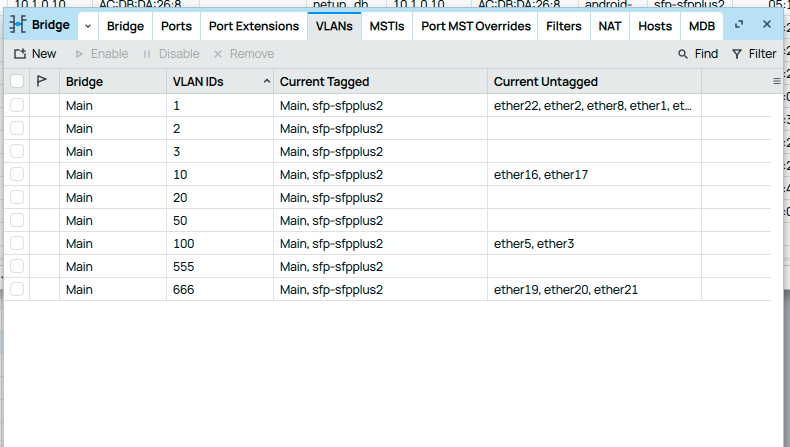

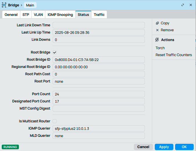

joyrax Posted August 26, 2025 Author Posted August 26, 2025 Простите что так долго отвечаю, у меня время UTC +10, уже спал Вот настройки бриджа Main, он у меня один, использую для tagged трафика То есть, если выбрать MikroTik с более мощным процессором, это может решить проблему? Хотя в наших планах скоро отказаться от второго VLAN'а. Это будет означать, что все клиенты из второго VLAN'а переедут в VLAN 50. Разница в том, что во втором VLAN'е работает наше IPTV с антенны, а в VLAN 50 — IPTV от нашего провайдера. Примечание: Во втором VLAN'е страдают все устройства. Но интересно вот что: так как наше IPTV изначально не идет через MikroTik, а встроено в L2-коммутатор Cisco, этот трафик чувствует себя нормально. Проблемы затрагивают только интернет и маршрутизацию — то есть то, что проходит через MikroTik. Вставить ник Quote

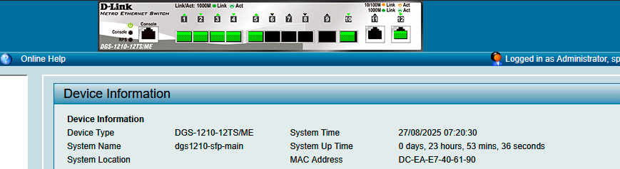

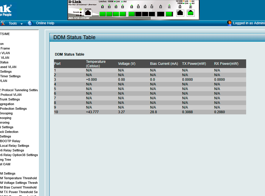

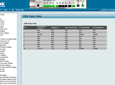

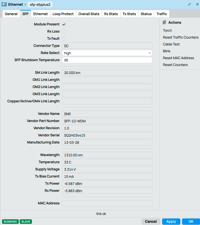

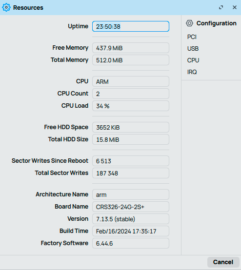

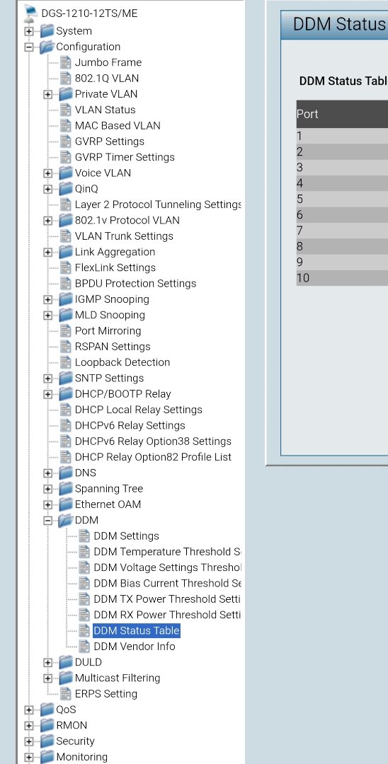

joyrax Posted August 26, 2025 Author Posted August 26, 2025 Нагрузка на процессор MikroTik, по моим наблюдениям, не превышает 40-50%. Иногда она поднимается до 60% — как в периоды, когда сеть работает без потерь, так и когда есть проблемы. А вот найти уровень оптического сигнала в интерфейсе управления D-Link у меня не получилось — ни в статистике, ни в мониторинге. Однако на MikroTik он отображается: Tx Power: -6.605 dBm Rx Power: -5.883 dBm Модель коммутатора: D-Link DGS-1210-12TS/ME. Если подключить любое устройство (ноутбук, STB-приставку или сервер) в VLAN 2 — независимо от того, через что именно (MikroTik, D-Link или Cisco) — проблема проявляется в полном объёме. То есть сбой затрагивает весь VLAN 2 целиком. Но мне сейчас пришла в голову идея: попробовать сменить шлюз по умолчанию на одном из устройств в VLAN 2 и посмотреть на результат. Если это сработает, то вина MikroTik будет подтверждена на 100%. В течение рабочего дня постараюсь провести этот эксперимент. Вставить ник Quote

Technologia Posted August 27, 2025 Posted August 27, 2025 (edited) 15 часов назад, joyrax сказал: Нагрузка на процессор MikroTik, по моим наблюдениям, не превышает 40-50%. Иногда она поднимается до 60% Не должно вообще быть нагрузки на CPU. У вас либо не включена разгрузка L3, либо вы используете функционал, для которого нет L3 разгрузки. У вас разгрузка L3 в настройках свитч чипа включена? Есть какие-нибудь правила файервола? На вашем скриншоте увидел модель CRS326 - это коммутатор, а не роутер. Он поддерживает L3, но с ограничениями. Прочитайте внимательно: https://help.mikrotik.com/docs/spaces/ROS/pages/62390319/L3+Hardware+Offloading 15 часов назад, joyrax сказал: А вот найти уровень оптического сигнала в интерфейсе управления D-Link у меня не получилось — ни в статистике, ни в мониторинге. 15 часов назад, joyrax сказал: Однако на MikroTik он отображается Rx со стороны микротика может быть нормальный, а со стороны длинка плохой (например, из-за плохого патчкорда), поэтому лучше проверить. Edited August 27, 2025 by Morty Вставить ник Quote
Ivan_83 Posted August 27, 2025 Posted August 27, 2025 Странно что никто ничего не написал про микробёрсты, размеры буферов свитч чипов и конечно же про flow control - то на что надо смотреть в первую очередь с мультикастом. Во вторую - если используется IGMP снупинг + фильтрация мультикаста без подписки то надо смотреть сколько у вас там мультикаст групп в реале и сколько держит свитч чип, ибо если он держит меньше то оно будет по кругу выкидывать группы и дропать трафик. Вставить ник Quote

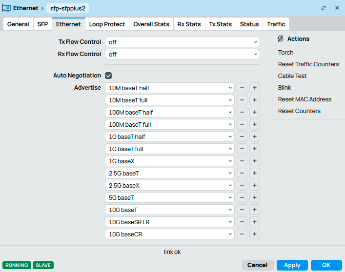

joyrax Posted August 27, 2025 Author Posted August 27, 2025 Что касается Flow Control, я сразу же проверил его настройки на всём оборудовании — он везде отключен. С параметрами DDM я не сильно разбираюсь, но приложу к письму скриншот с показаниями. Я воспользовался руководством и включил аппаратную разгрузку на коммутаторе. Нагрузка на процессор действительно очень сильно снизилась, однако интернет-соединение пропало, и в целом трафик повсеместно начал работать очень медленно. В связи с этим я принял решение отключить эту функцию. Да раньше у нас использовался MikroTik CCR на 8 портов. А с NetUp ситуация полностью противоположная: в режиме юникаста он работает гораздо хуже, чем в мультикасте. При использовании юникаста каналы начинают "тупить" в 10-15 раз сильнее. Вставить ник Quote
Technologia Posted August 27, 2025 Posted August 27, 2025 (edited) 29 минут назад, joyrax сказал: В связи с этим я принял решение отключить эту функцию. В этом случае возвращайте CCR и L3 вешайте на него А CRS используйте чисто как L2 В микротиках не разбираюсь, но допустим, у вас был CCR1009 с 9-ядерным CPU на 1.2 ГГц, а вы заменили его на CRS с 2-ядерным CPU 800 МГц, и при этом выключили аппаратную разгрузку L3... 29 минут назад, joyrax сказал: С параметрами DDM я не сильно разбираюсь Какой аплинк порт, 10? Edited August 27, 2025 by Morty Вставить ник Quote
Technologia Posted August 27, 2025 Posted August 27, 2025 31 минуту назад, joyrax сказал: однако интернет-соединение пропало, и в целом трафик повсеместно начал работать очень медленно А вы ребут сделали после включения L3 Hw? Вставить ник Quote
joyrax Posted August 27, 2025 Author Posted August 27, 2025 Да, на D-Link'е это 10-й. Похоже, придётся уговаривать начальство выделить ещё немного бюджета :) Перезагрузку не выполнял, но, следуя руководству, выполнил следующие настройки: /interface/ethernet/switch set 0 l3-hw-offloading=yes /interface/ethernet/switch/port set [find] l3-hw-offloading=no После этого интернет появился Вставить ник Quote
